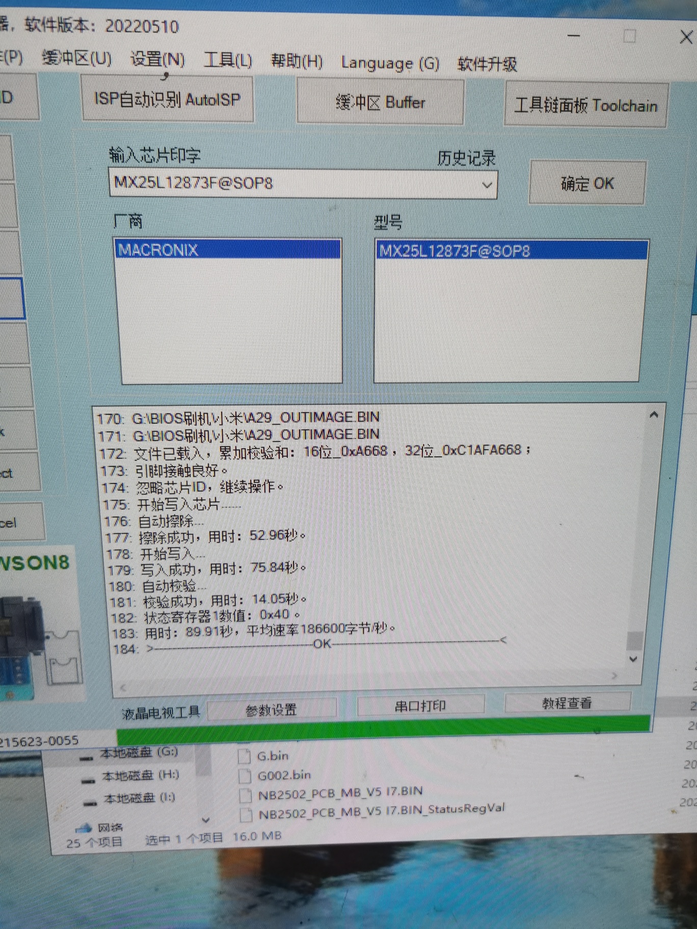

小米笔记本bios芯片77L12850的用809F读不了,换25L系列都不行。要用什么编程器能读写呢。

建议用RT809H编程器试试?

选MX25L12833F这个型号刷写可以正常亮机。
作者: APM9746    时间: 2023-10-26 09:14

我用25L系列能读到但读取试提示芯片ID不对就不能往下走了

作者: APM9746    时间: 2023-10-31 12:55
用这个可以刷写正常亮机
