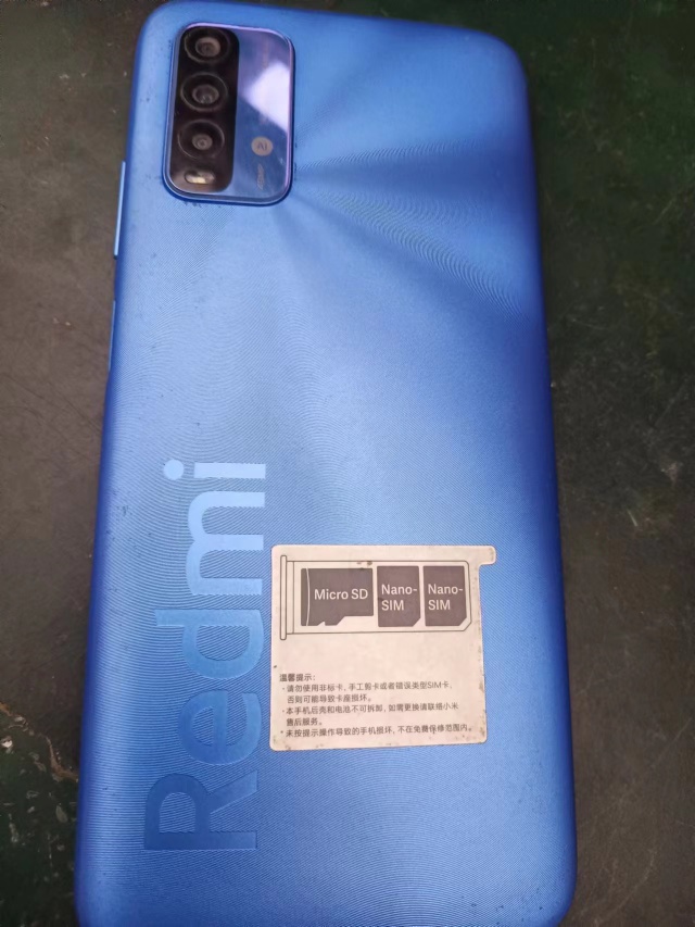

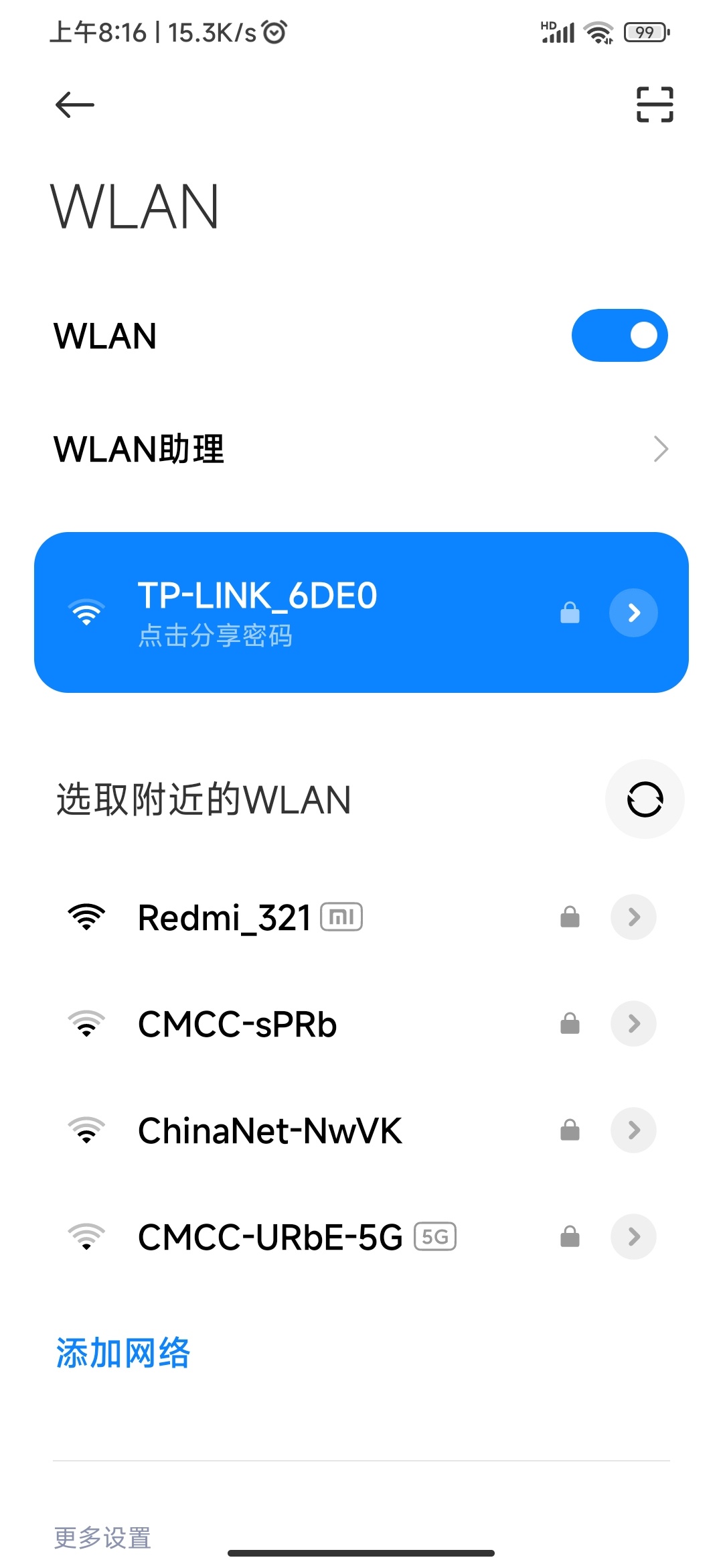

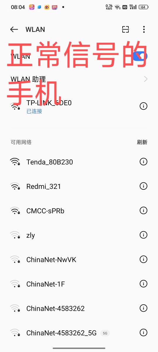

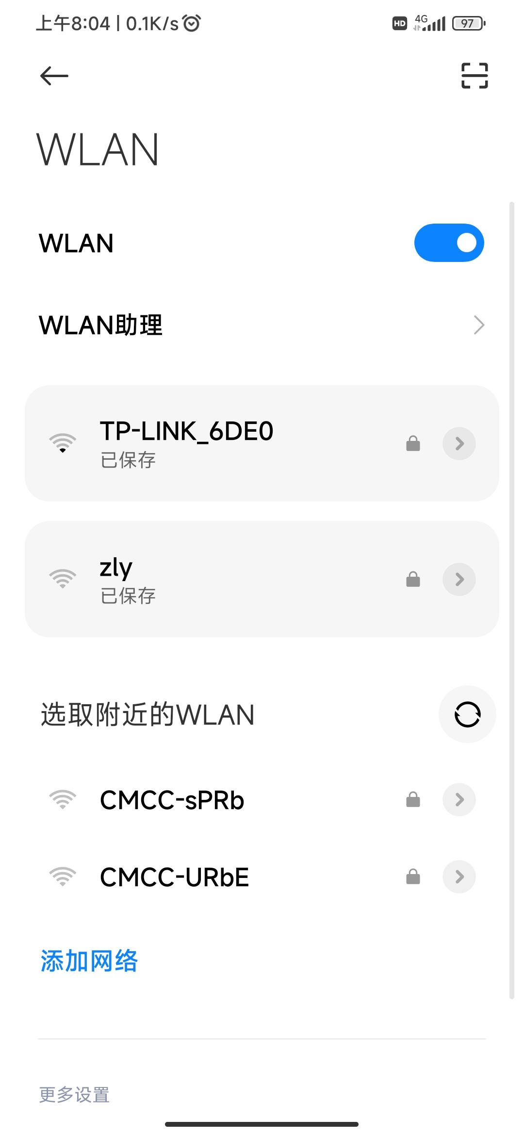

之前自己用的红米note9 4G 好像一开始WIFI就信号质量差,由于在家还能用就信号一直没去理会,后来觉得肯定有问题就网上查资料,发现很多类似的问题,有的说软件,有的说是主板,软件更新了还是一样,由于没有过保也不敢拆机,网上说给售后问题一样没有解决。图二图三是跟别的手机信号对比。

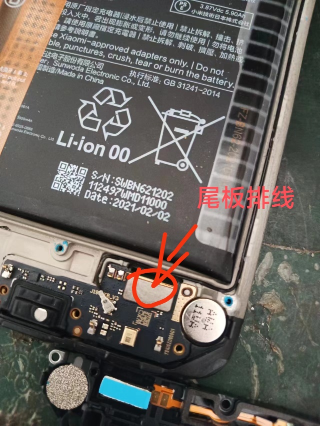

手机过保之后就自己拆开了,无意中发现把主板和尾插的排线接一下信号正常了,而且后面又接到客户同样的手机,同样的方法处理正常了,我想应该是一个通病来的,但是我自己的手机用一段时间,有时一个月,症状又出现了,同样的方法又解决了,后面我垫了个胶带,但是用久了还是会出现问题,请求高手分析一下哪出问题了,这个方法网上也没有,同行们可以借鉴一下。
作者: lchllinely    时间: 2023-10-25 08:55
接触不良吧,估计换个排线、尾插小板或者排线座应该就好了。

作者: u1523818    时间: 2023-10-28 21:12
???信号不是天线问题吗?你是不是搞错线了?
作者: yqyanhui    时间: 2023-11-5 07:50
尾插排线重新拔了重新接上信号就正常了
