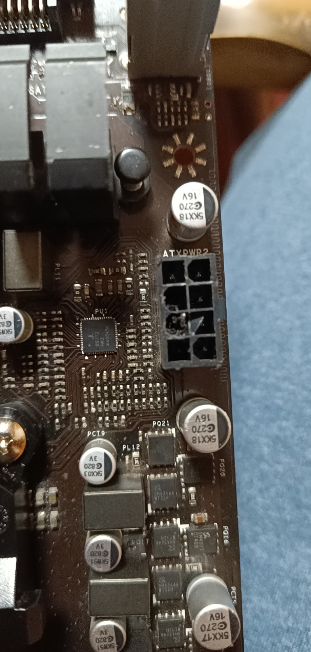

主板8pin供电烧了,想换一个,网上竟然没找到,网上卖的间距4.2的,我这是4.8的,各位大大知道哪里有卖的不?这叫啥,应该叫端子吧。

你怎么知道这是4.8的呢?
这本来就是通用插座。称之为5569-8A直针座(与5557-8Y胶壳配套)。
作者: laq1357    时间: 2023-10-24 20:54
随便料板不就拆一个了?
作者: zhangxunhai    时间: 2023-10-24 21:21
修了这么久,也没换过这个插座,,它也不坏呀,,要找就在坏主板上拆
作者: u1504628    时间: 2023-11-13 20:49
u1447796 发表于 2023-10-24 20:35
你怎么知道这是4.8的呢?
这个确实不是4.2的,我买了4.2的放不进去,映泰的板子,后来把针脚弄成八字型,才放进去的。
