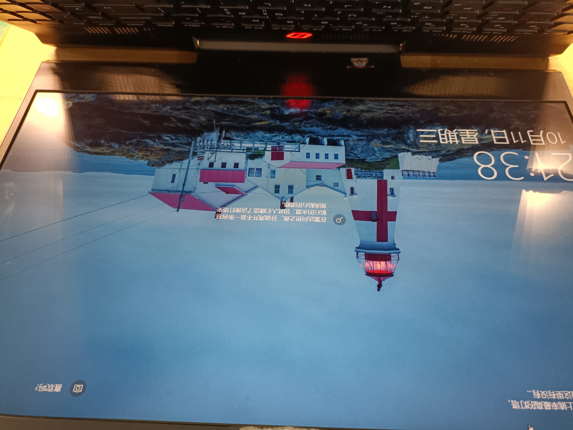

问题:开机卡引导,死机。
刷bios已解决。
某宝10元购买,原厂开机快

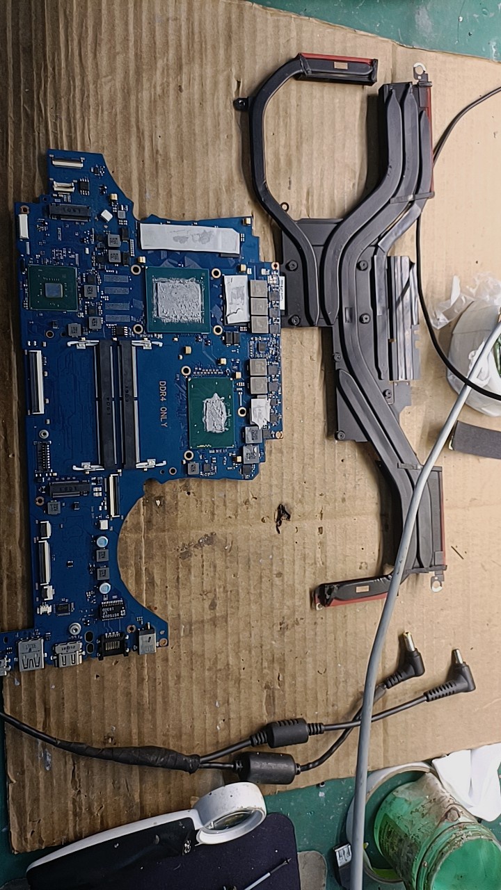

作者: Dora丶    时间: 2025-6-10 08:58
感谢楼主分享,BIOS秒亮,这个机器我拿到也是开机卡引导,能进BIOS,我直接把cpu换了还是一样的故障,来论坛搜索看到楼主发的BIOS,刷了之后秒亮
