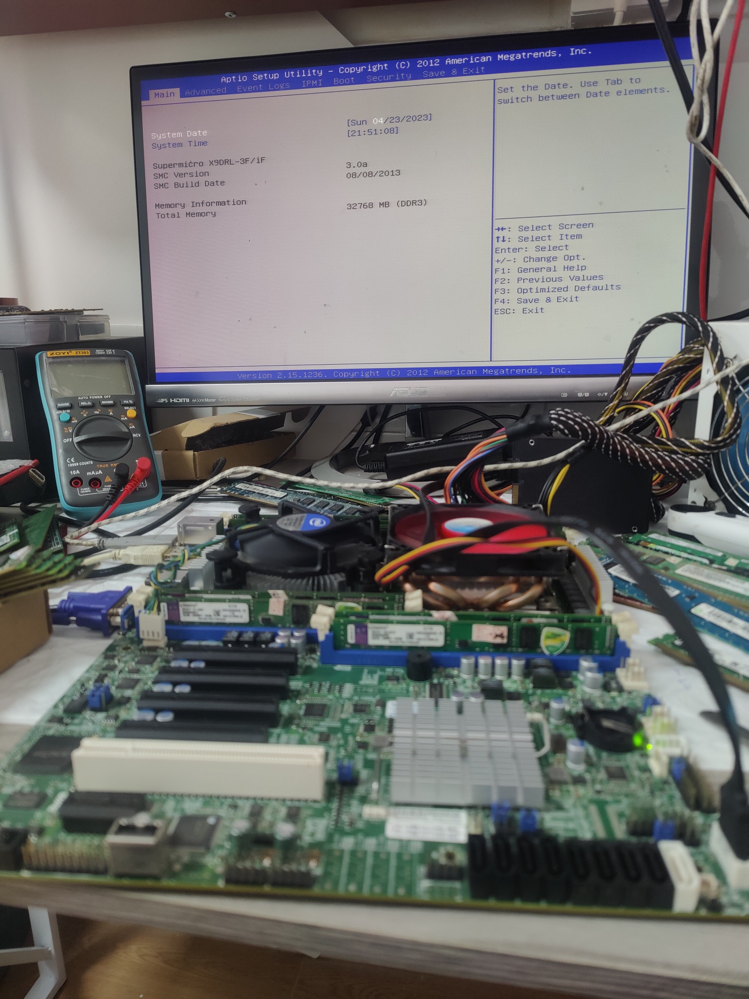

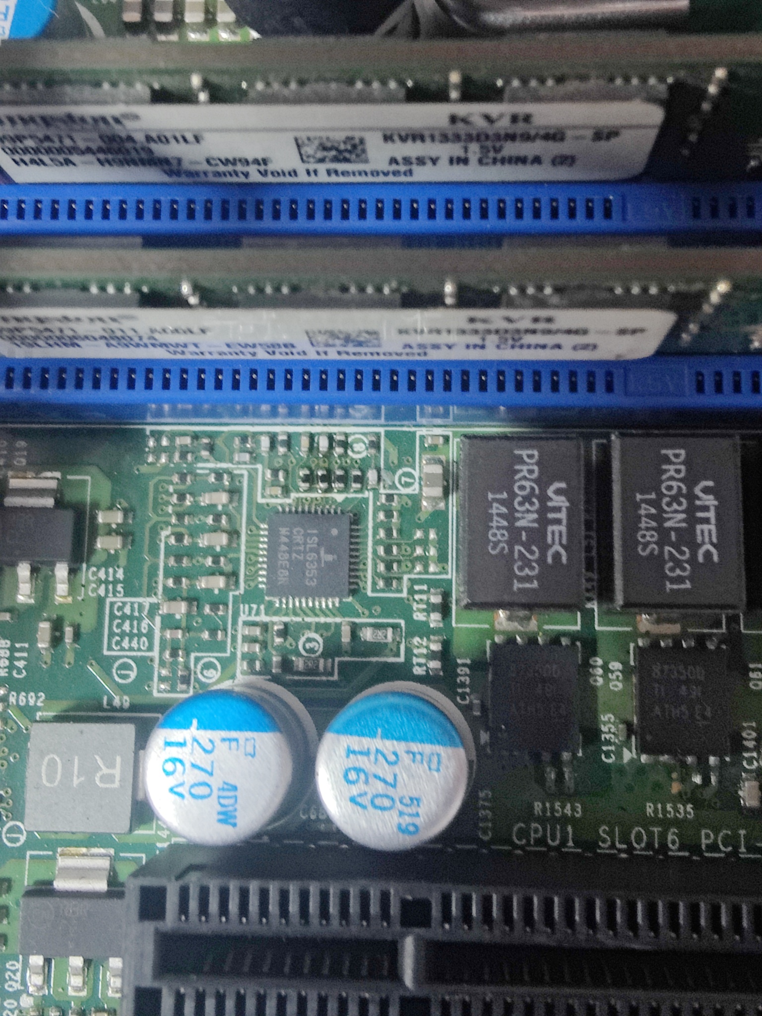

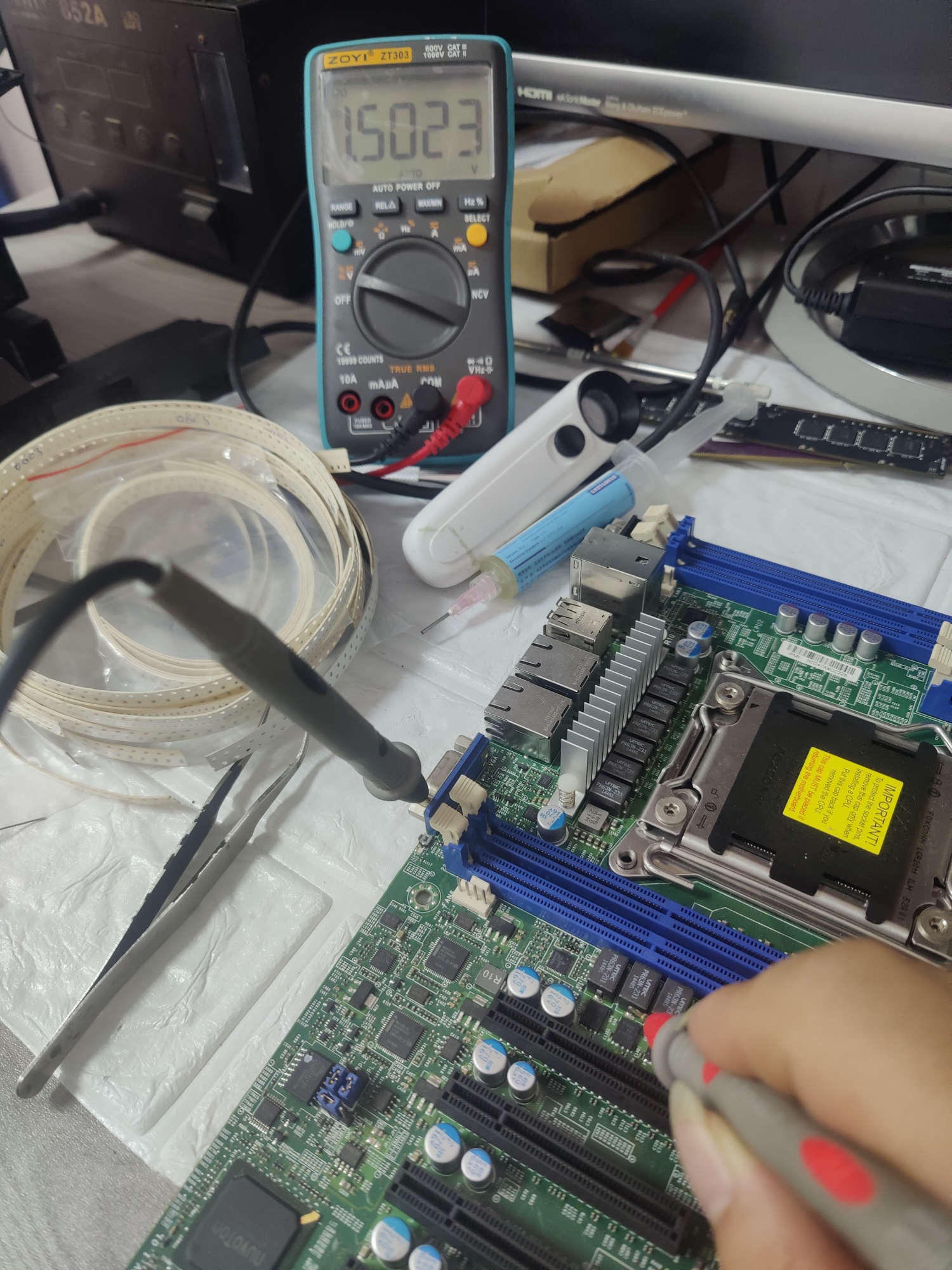

X79双路主板第二路CPU内存无供电,秒杀!isl6353控制芯片,4脚开启信号没有,发现是电阻阻值变大,另一路的电阻是10欧,这个已经变成10k,更换后搞定!
