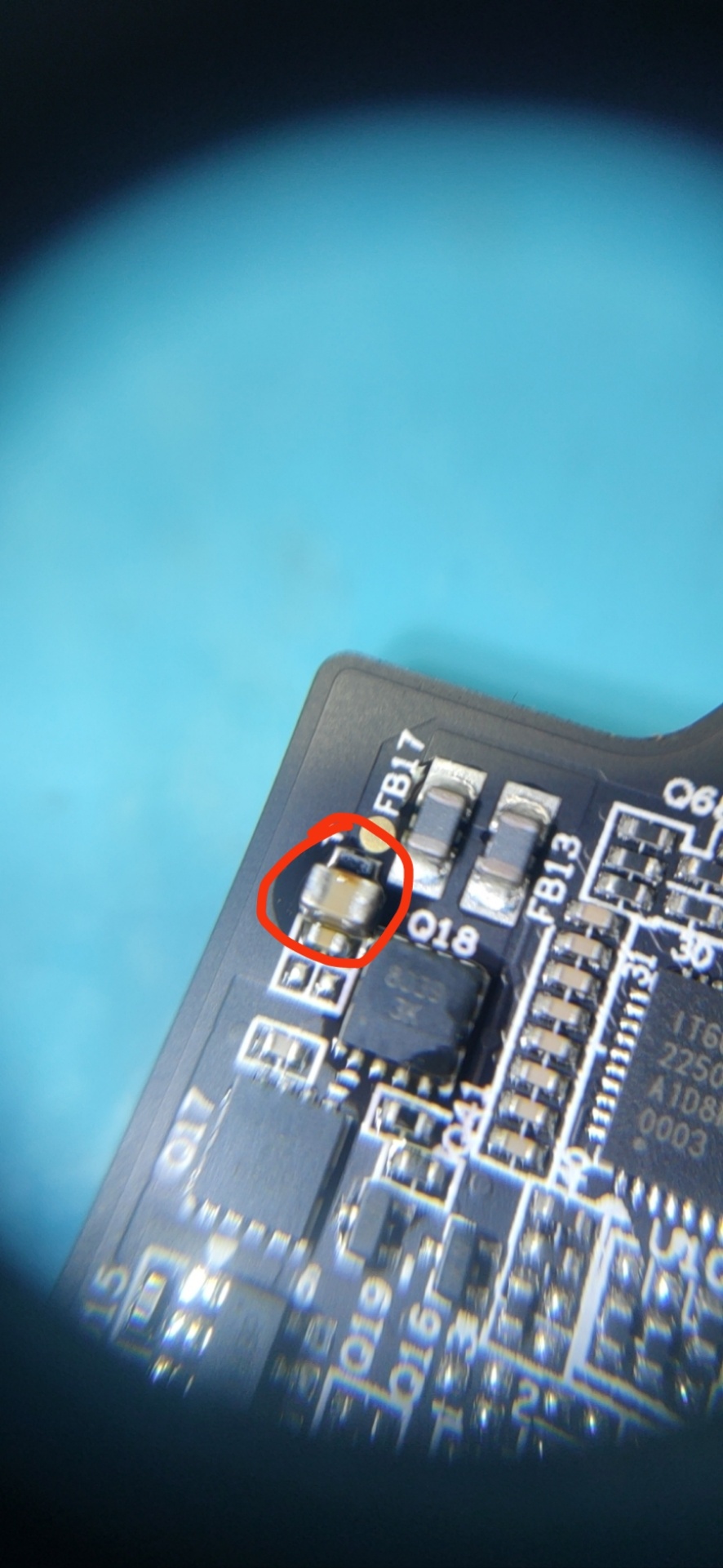

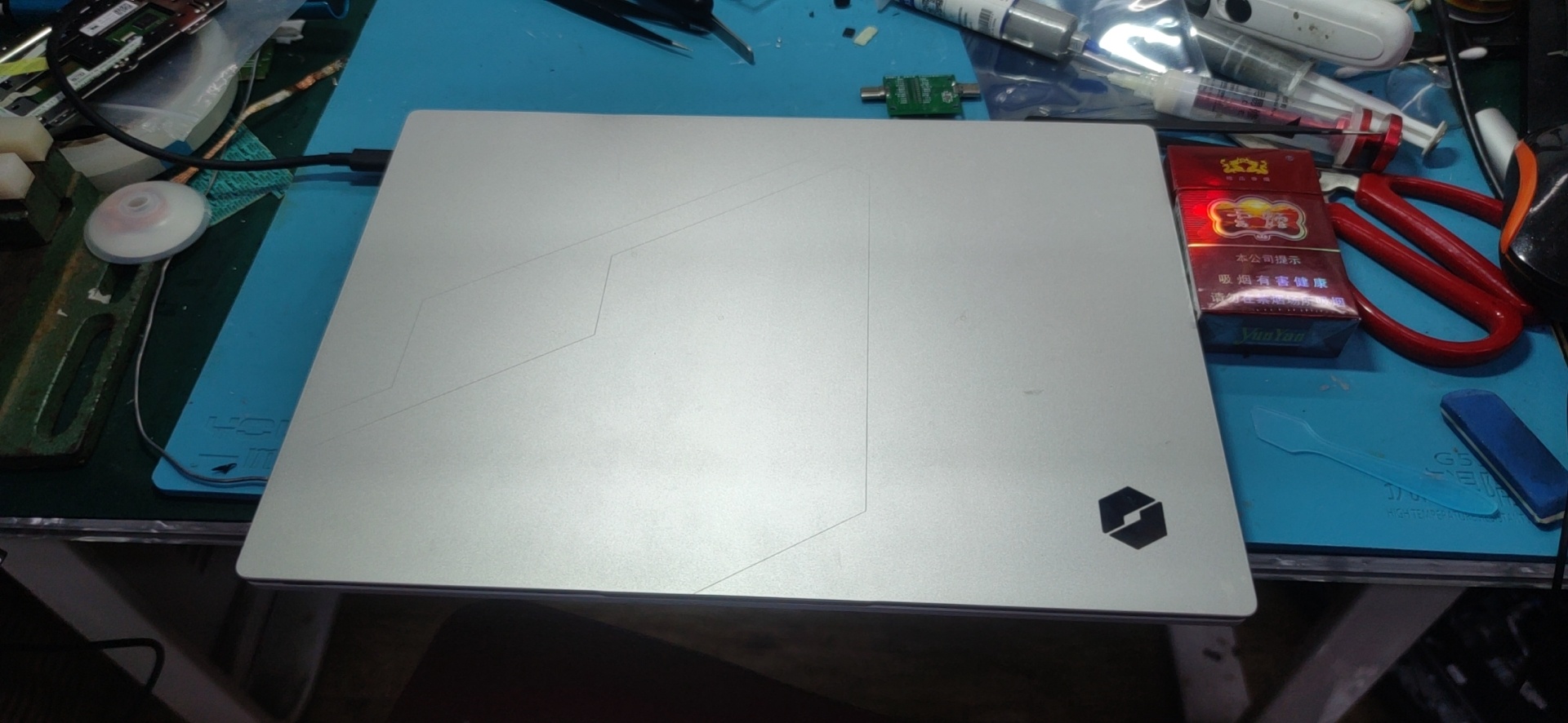

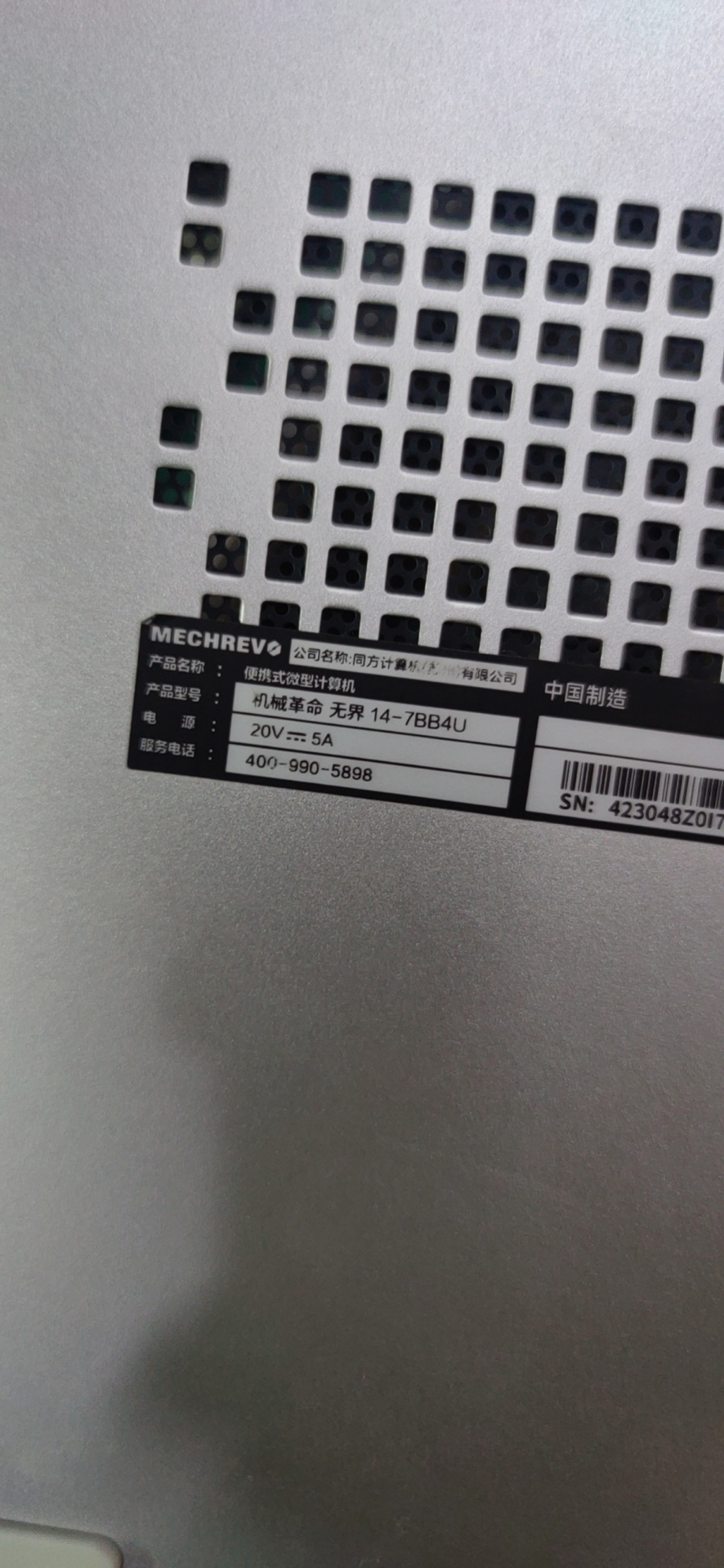

配置:7代锐龙7 23年4月出厂

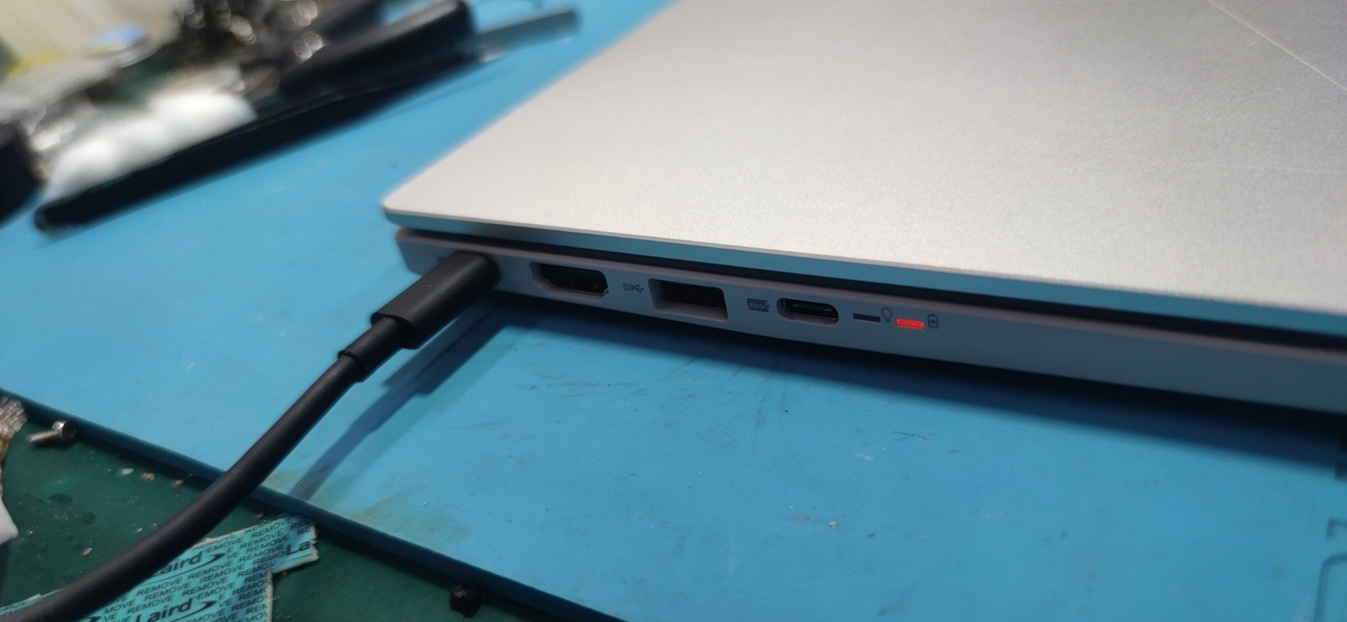

侧面俩TypeC都能充电。
客户描述:不充电,先坏了上面的,然后过阵子下面的充烧了。
实际故障:隔离管上级滤波电容短路,测量俩TypeC口VBUS全是大短路。与客户描述不太相符,第一个充电口没烧,充不上电按理说隔离已经出问题了,但为什么第二个口还能充?什么鬼描述。
维修过程:因为TypeC口VBUS短路,直接转接头插上给1V,隔离管mos边上的电容80度,电容一抠,直接秒杀,给补上一颗巨大的电容,换个接口。测试俩口都正常充电,维修结束。
至于客户描述的第二个口为什么能充,并且还充烧了,表示怀疑......
非常疑似通病!此款低温锡!LTS!!维修介的希望!

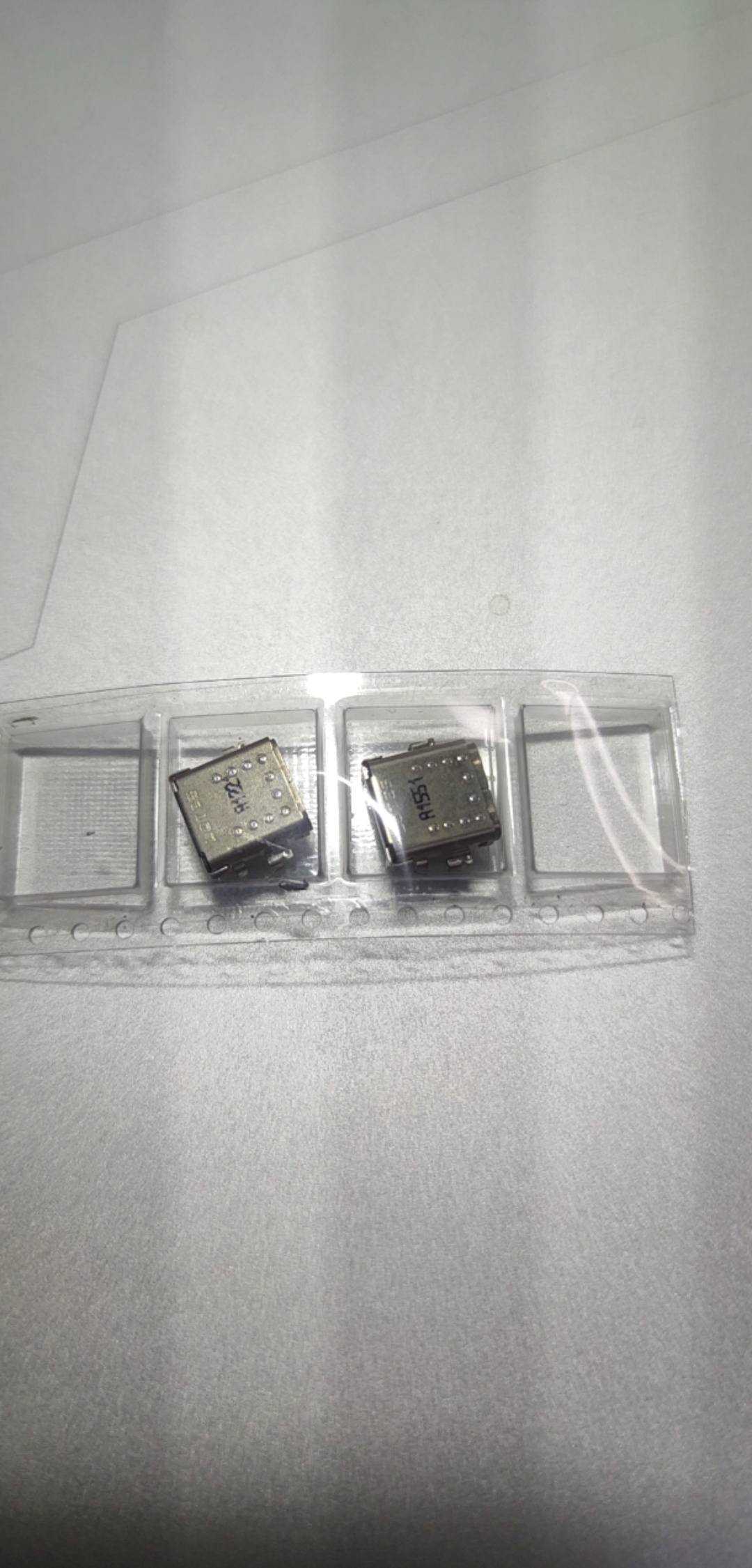

100W TypeC 接口质量不太好,果断换上LOTES

作者: uueep    时间: 2023-10-22 20:03
换的啥??LOTES?是啥。

电容先坏,再坏座子,电容坏导致大电流,座子发烫坏
