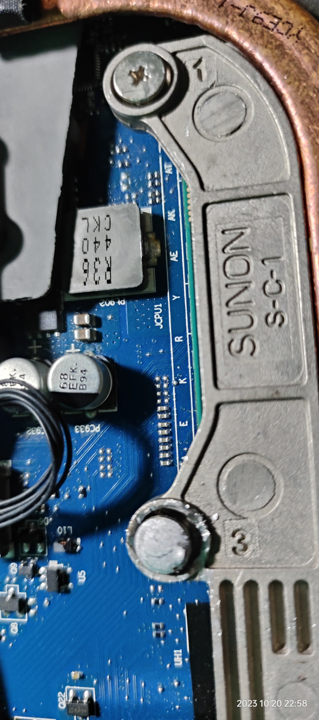

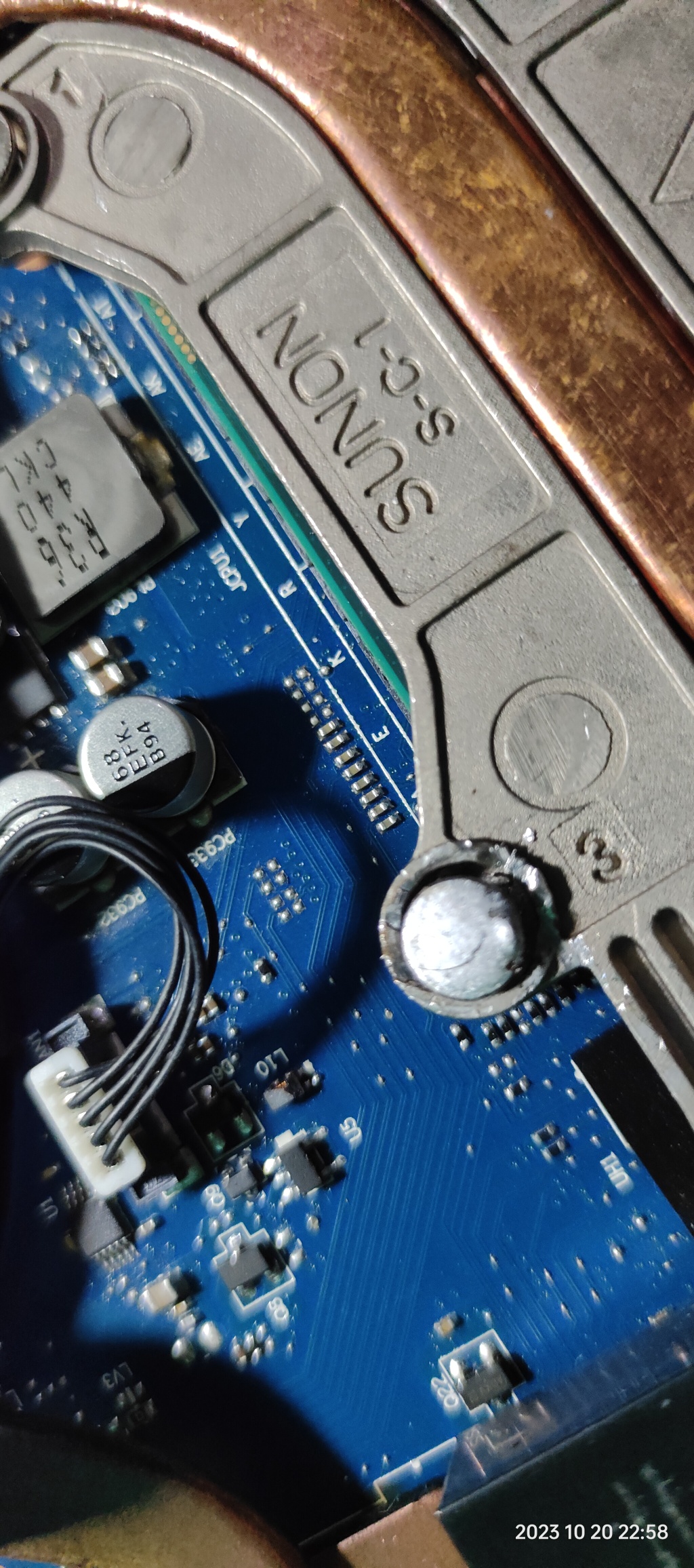

换新固态硬盘也出错,估计U不良,但是又遇到新问题。CpU散热器罗丝,滑丝,老虎钳夹着转,纹丝不动,上烙铁搞了下,也不行,还有啥好办法,干下这罗丝不?各位大神们。
作者: 许愿裟    时间: 2023-10-20 23:35
锉刀锉一个一字出来,用一字螺丝刀稍微使点劲顶着拧开
作者: dongbao123456    时间: 2023-10-21 08:12
没有打磨笔么,要是有打磨笔弄个一字
作者: 回家的孩子007    时间: 2023-10-21 09:54
使用合击绝技找同行干吧
作者: mfksxx520    时间: 2023-10-21 11:05
这得使用专业工具来弄
作者: 啊牛    时间: 2023-10-22 23:13
用电锯锯成一字,用一字螺丝刀?
作者: 354666    时间: 2023-10-23 18:18
断丝取出器
作者: 金格    时间: 2023-10-23 18:41
恩,柠下来了,
作者: 88号螺丝    时间: 2023-10-23 18:59
用尖斜口钳,一下就得出来,比较好使,生锈的,滑丝的,都可以弄出来
作者: 88号螺丝    时间: 2023-10-23 19:00
唯一的不好就是费钳子
作者: t252970629    时间: 2023-10-24 17:11
这个有点难整了,楼主厉害
作者: 晒太阳    时间: 2023-10-25 00:03
我都是直接上手电钻
