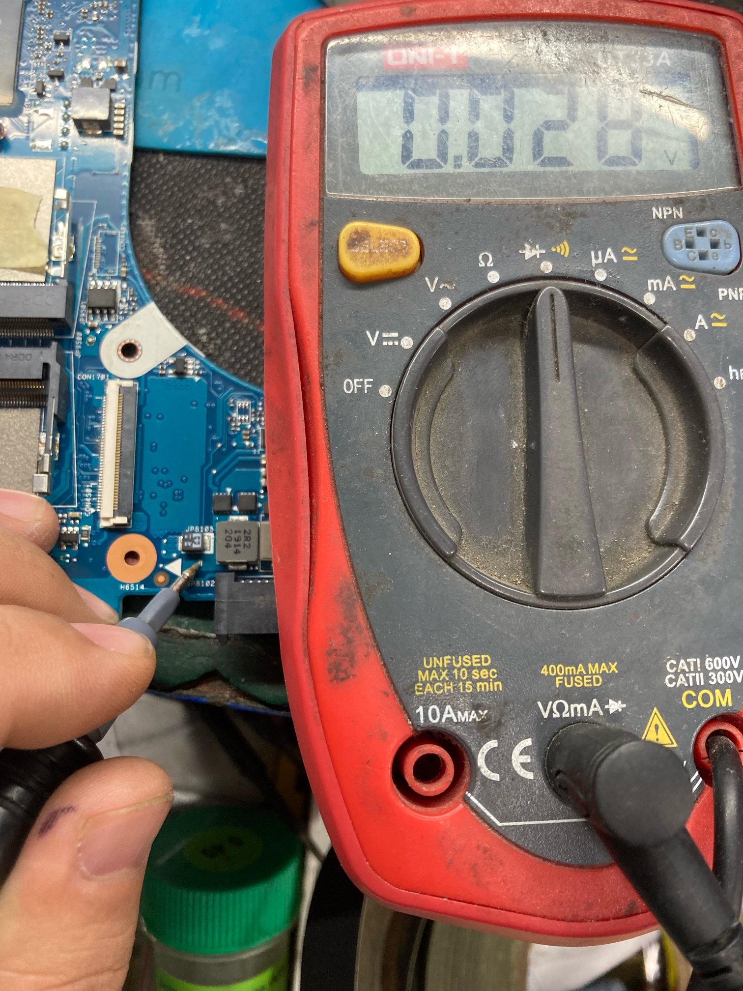

华硕fx505gt 3.3v短路南桥坏了,拆下南桥后,阻值028,个人感觉还是低,大家有主板的帮忙量一下3.3的阻值是多少
作者: countryman    时间: 2023-10-20 23:30
阻值028  不够。一般都是100-200
作者: cjxhen    时间: 2023-10-31 18:39
你那个还有短路,我的正常370多
