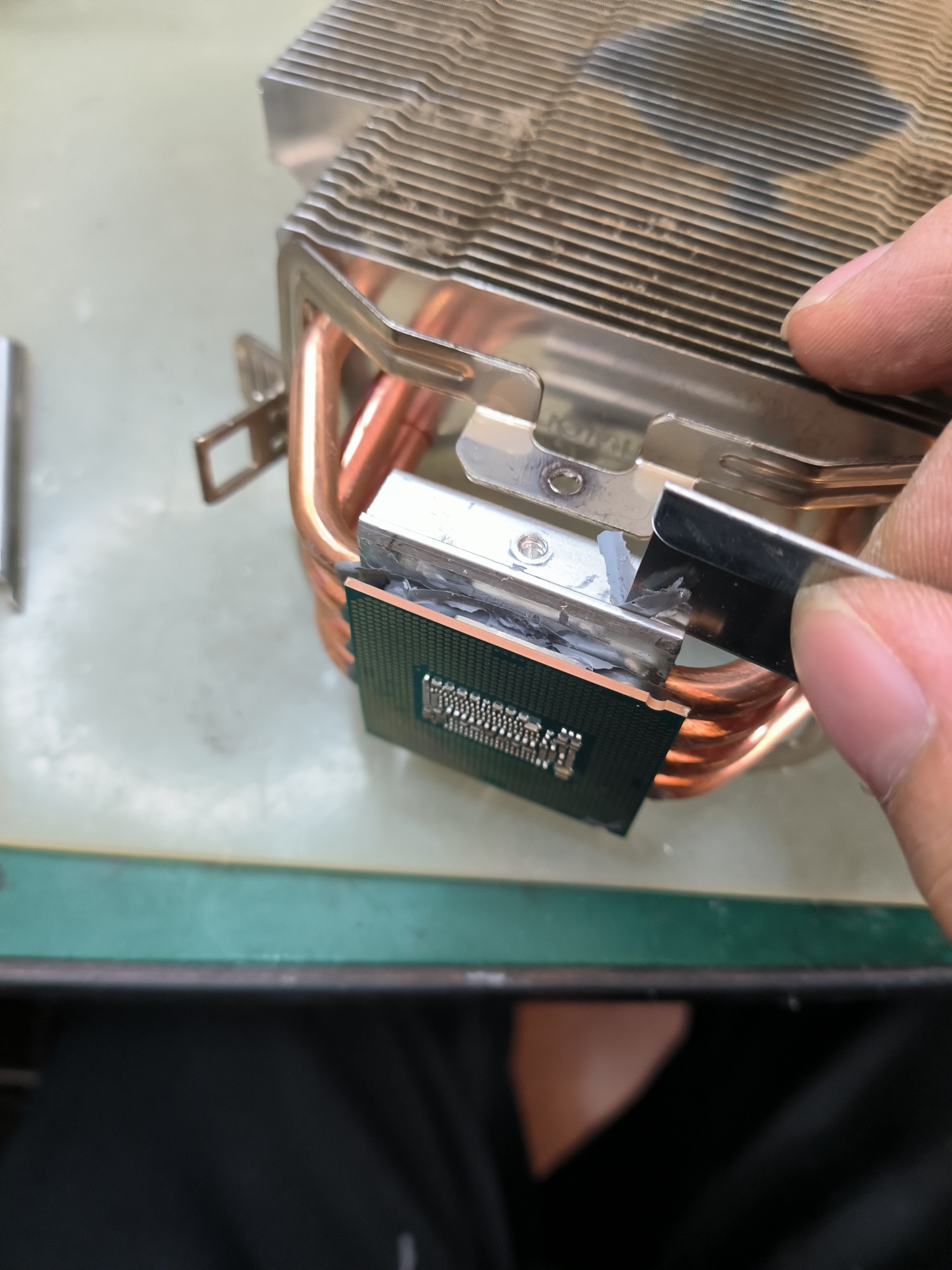

在线等,这绝对不是普通硅脂!cpu粘上了  何解? 加热  除胶剂 洗板水 酒精 都整不下来!
作者: 星源电脑    时间: 2023-10-20 11:46
固化硅橡胶 硅同导热胶
作者: 顺景电器    时间: 2023-10-20 11:56
这是装的不管修的
作者: 陈继斌    时间: 2023-10-20 11:57
这是用了704硅胶啊,耐高温的,只能用刀片插进去了撬
作者: 314285415    时间: 2023-10-20 12:06
必须大力出奇迹!哈哈哈
作者: 314285415    时间: 2023-10-20 12:10
这玩意散热效果还不错  I7 9700F  4铜管散热器 FPU拷机才60度
作者: 蓝雨飞扬    时间: 2023-10-20 14:35
如果是硅橡胶,用裁纸刀片中间割
作者: pdsqiangas    时间: 2023-10-20 15:02
先前也遇见过这种情况,用胶纸片插进去来回晃动才拿下了。

作者: 314285415    时间: 2023-10-20 18:36
VXWklUek 发表于 2023-10-20 16:38
楼主,是用金刚丝拉开的吗?
金刚丝不好使,下丝的地方都没有,刀片定进去的
作者: 314285415    时间: 2023-10-20 18:37
zhangxunhai 发表于 2023-10-20 17:07
这得多暴力呀,,,,
暴力能解决大部分问题
作者: 314285415    时间: 2023-10-20 18:39
刀片硬定进去的
