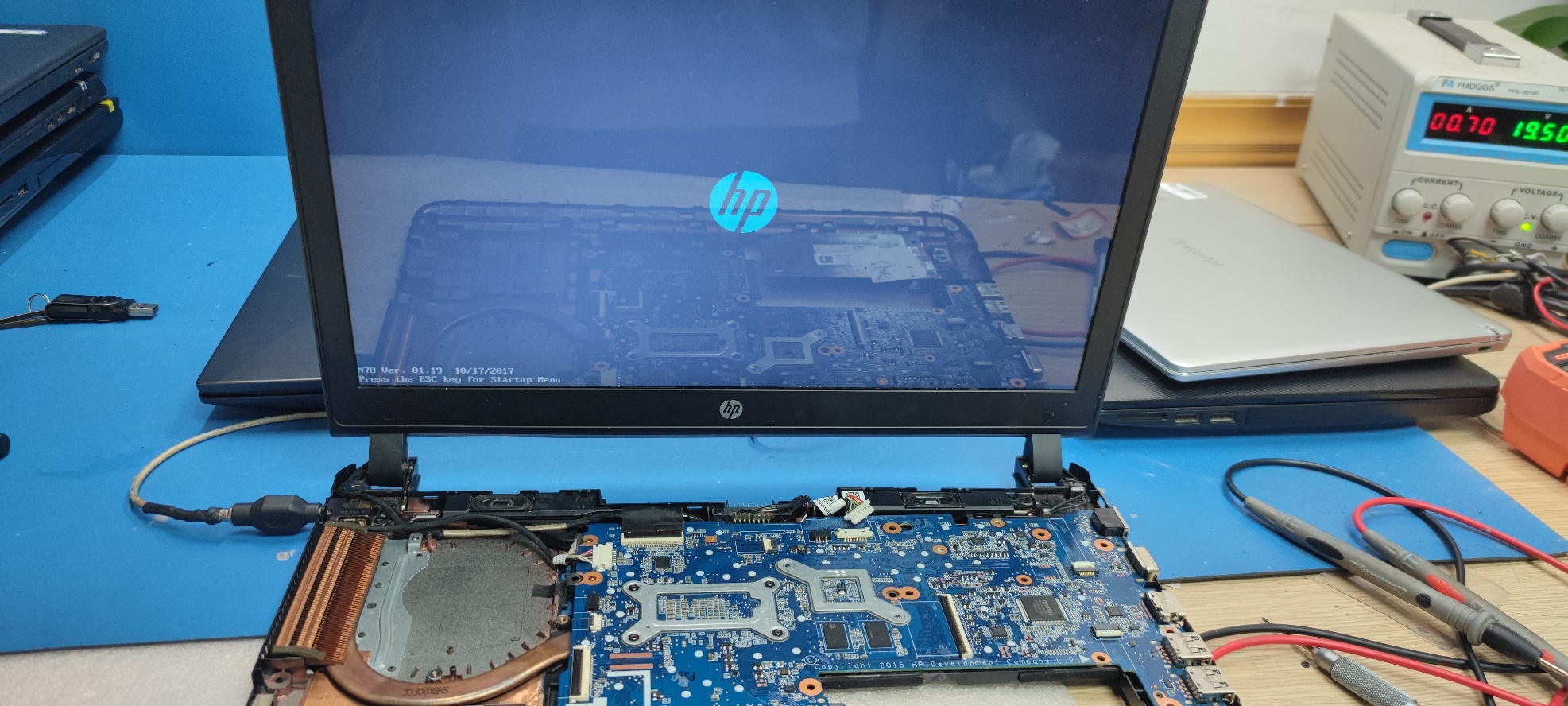

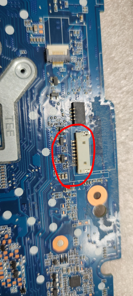

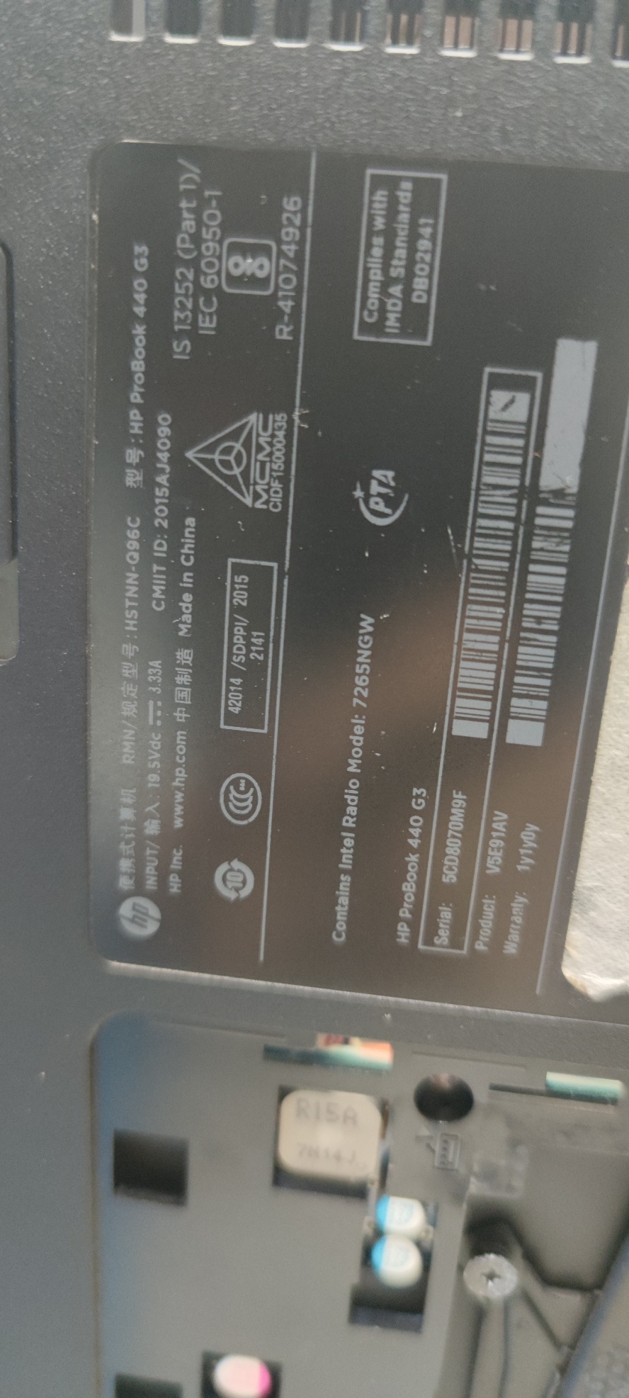

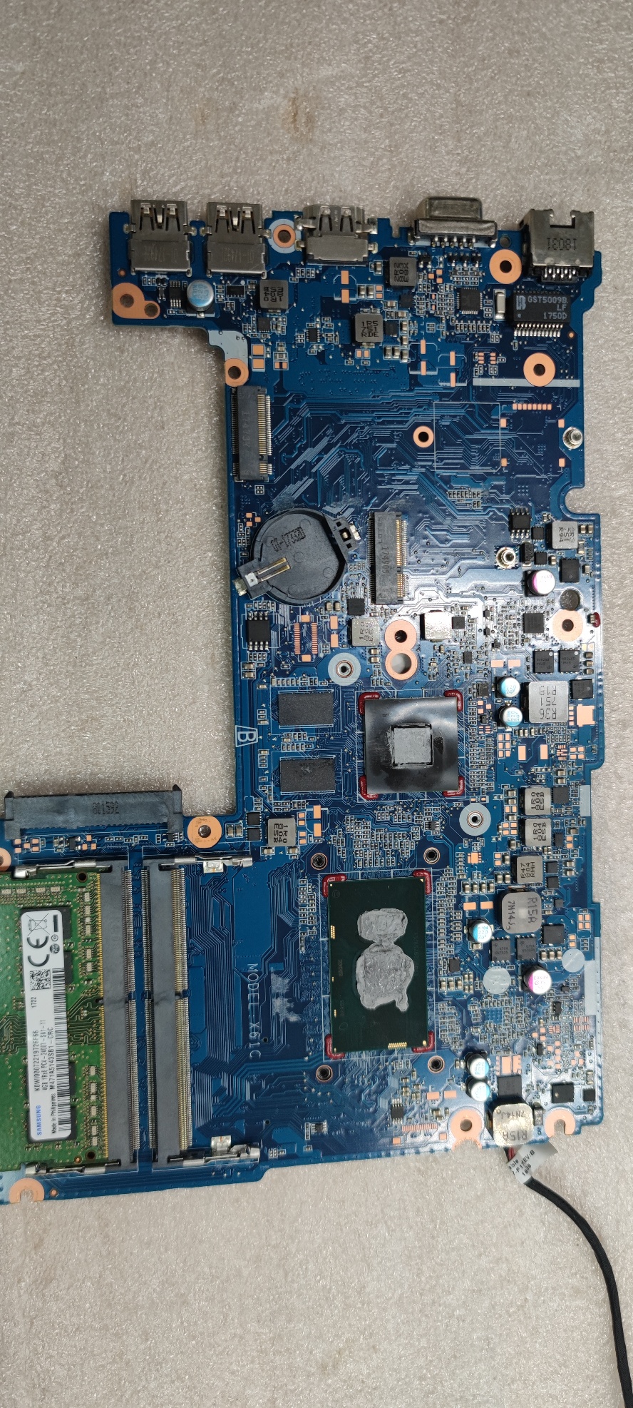

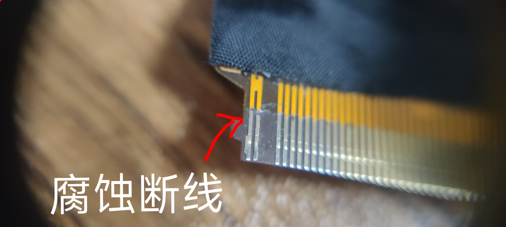

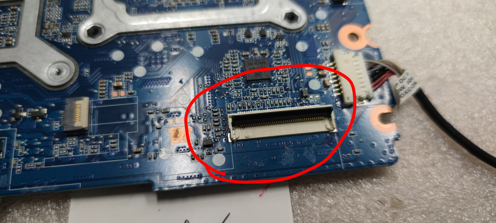

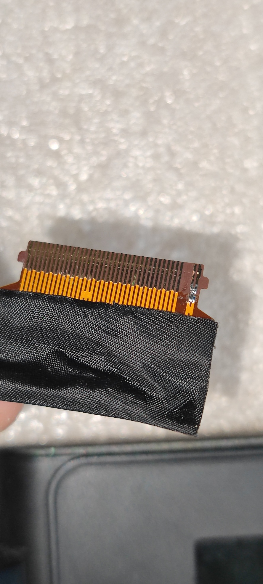

ZXCVWtest
标题: 惠普440G3不开机待机0.02 [打印本页]
作者: 机关平时地方    时间: 2023-10-18 16:07
标题: 惠普440G3不开机待机0.02
本帖最后由 机关平时地方 于 2023-10-18 17:32 编辑
惠普440 G3不开机,待机0.02。拆机发现有进水腐蚀,用洗板水洗刷刷后,单板通电能正常开机,清理屏线发已经腐蚀断线,补上线后通电已经能正常显示
作者: 壞壞の槐樹    时间: 2023-10-18 16:40
顶一个
作者: 大漠游民    时间: 2023-10-18 19:51
感谢分享!
作者: 我有了    时间: 2023-10-18 21:30
谢谢分享!
作者: zyh196901    时间: 2023-10-19 00:33
感谢分享,学习了!
作者: 回家的孩子007    时间: 2023-10-19 10:42
阁下的办公桌面干净整洁,好清爽啊
作者: 机关平时地方    时间: 2023-10-19 14:48
回家的孩子007 发表于 2023-10-19 10:42
阁下的办公桌面干净整洁,好清爽啊
东西少看着整洁
