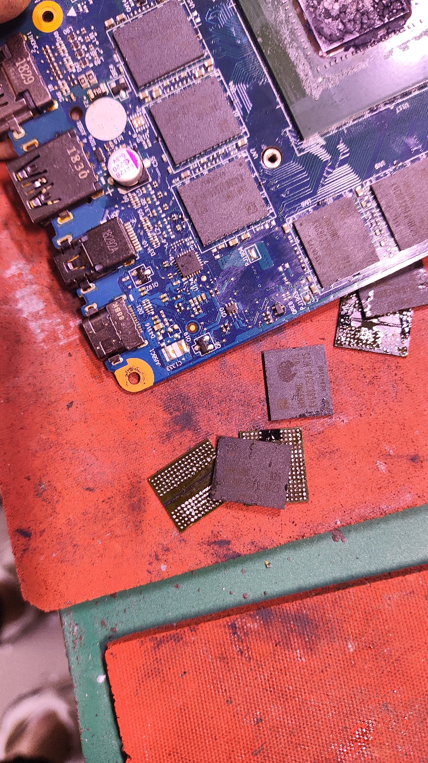

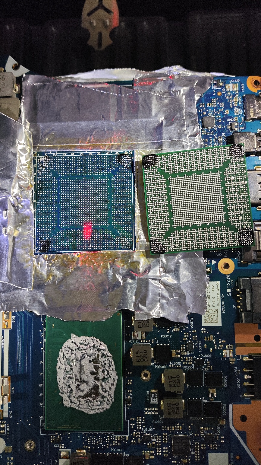

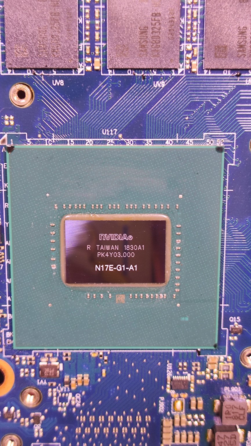

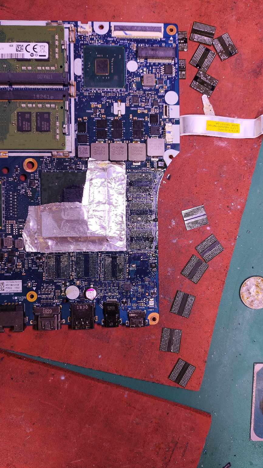

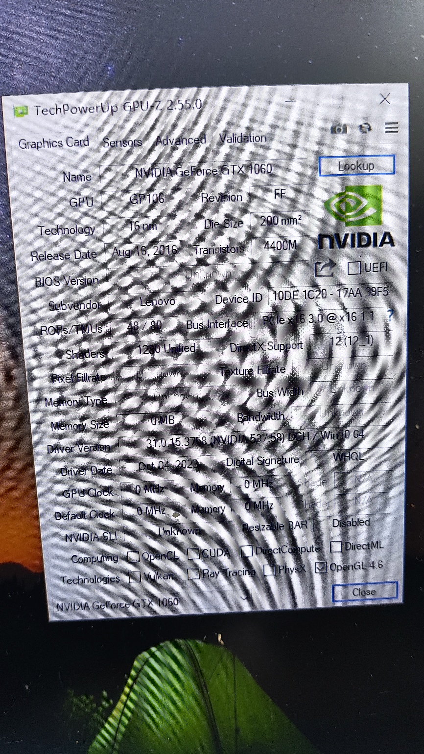

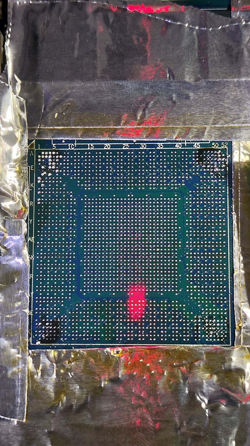

nm-B962,显卡代码报错43,1060的核心,用测试软件跑,显存通道全部报错。然后就报价换核心,核心换上去了还是报错43,换了硬盘,重新做了系统还是一样。换了一颗核心还是43。换了一整套显存颗粒还是报错。搞不懂了,各位帮我看看,无奈了
作者: 1779195087    时间: 2023-10-17 17:47
显存供电也正常,有正常的波形
作者: 1779195087    时间: 2023-10-17 17:48
我找人修了,他又换了一颗核心,还是一样的报错43。相当于换了三颗核心,都是同样的问题,所以核心的问题可以排除。
作者: 敩徒    时间: 2023-10-17 17:50
要不刷个BIOS试试,可能有个意外收获,有时不能往死理的修换个思路

这个机器有没有纯独显模式,有的话在BIOS下改一下,把纯独显改成带集显,或者反之,之前有一个Y7000 1650显卡是这样好的,显卡显存换完不行进BIOS搞了一下好了
