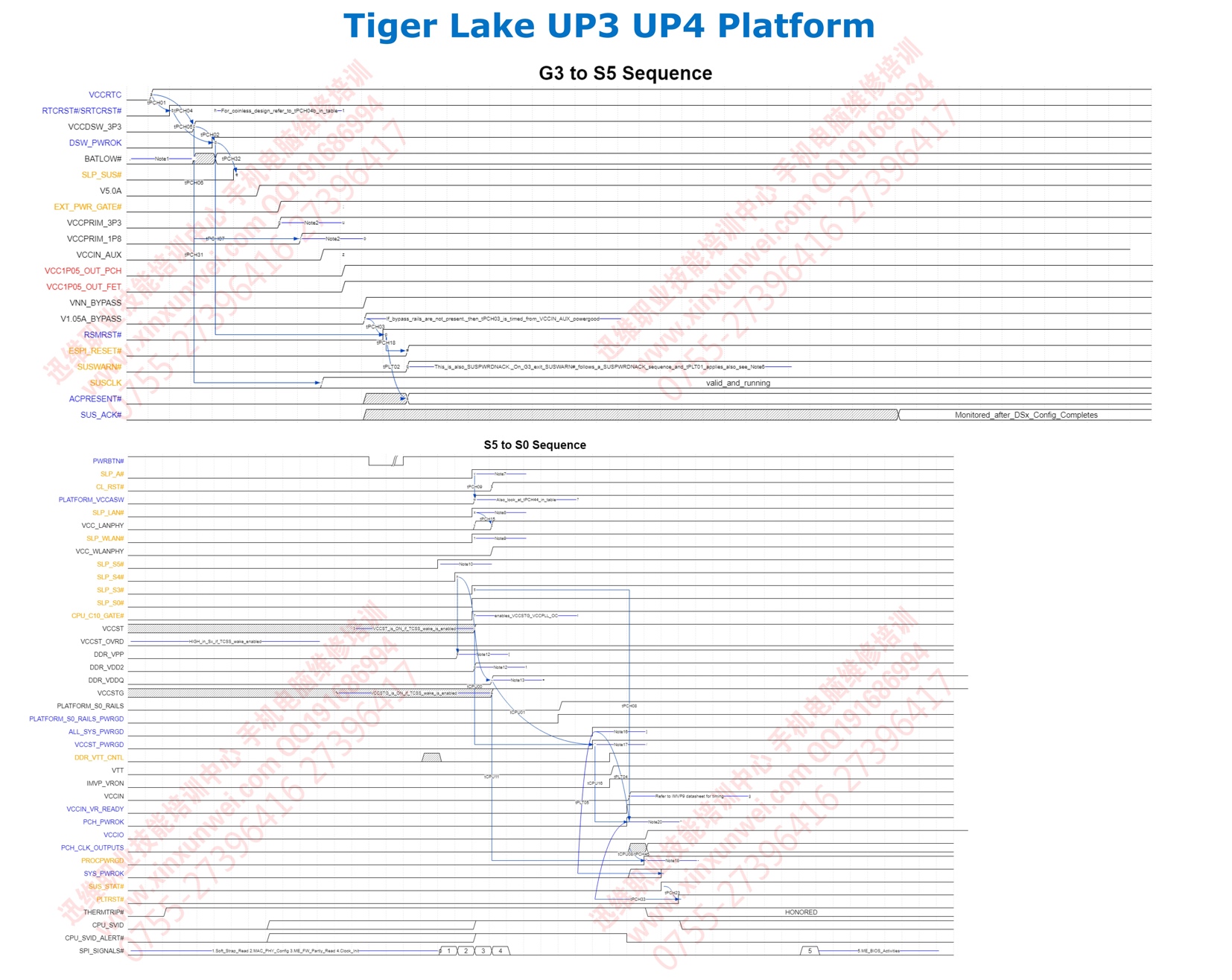

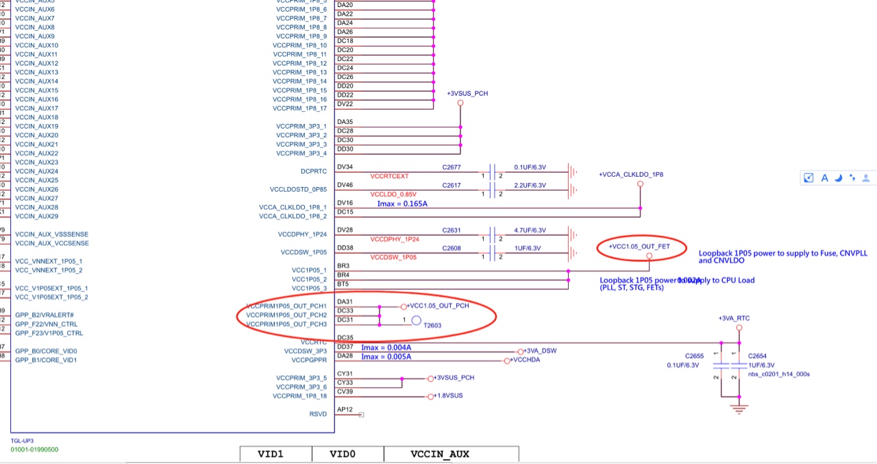

修台华硕天选air 板号fx516pr二修客户一来就说cpu坏了,拆机检测后通电cpu剧烫 报价换u  现在新的cpu换上去 待机0.013触发到0.076测量触发以后vccin_aux 1.8v和+1.8vsus能够正常产生cpu也能输出+vcc1.05_out就是南桥不发出slp-s4 s3  条件都满足 又去研究了时序 现在就SUSWARN#  PCH_SUSACK# 在南桥端变成了espi去往了ec 这是有点不太明白 还有什么条件我漏了吗 cpu已经换了两个了  这机器修的有点让人怀疑人生了

最后换第三个CPU后这台机器修复了
