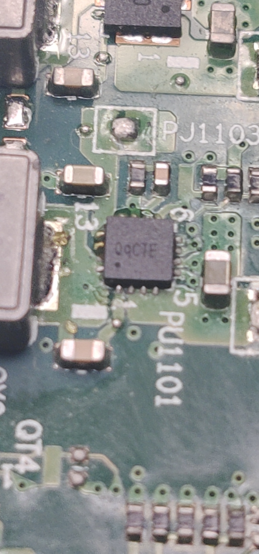

大佬们,这个是啥芯片呀?电脑插电没任何反应,啥灯也不亮,开不了机,这个芯片发烫

阁下修的是什么电脑呀?板号是什么?有图纸吗?
作者: 大漠游民    时间: 2023-10-13 23:47
看板号,查电路图
作者: YuMuyt    时间: 2023-10-14 09:04
看结构和布局,上面的跟这一个比较像3、5V供电芯片,芯片发烫如果很严重大概率自身损坏,小几率电感之后的后级有短路,没图纸通过断开电感,用二极管档排查是否是短路,前后哪边短路,然后通过烧机的办法也能临时判断故障点,建议不太懂的话还是送到维修点维修,否则易扩大故障。

发热很严重,上电几乎一瞬间就能烫到手

联想小新air15 2020 ,版号是nm-c811
作者: 小雪的梦乡991    时间: 2023-10-14 11:33
根据图纸,这就是传说中的3V待机芯片
www.chinafix.com迅维网_Lenovo小新-15ARE_LCFCNM-C811_S550RenoirM_B_Rev0.1_SCH.pdf (3.61 MB, 下载次数: 0)
