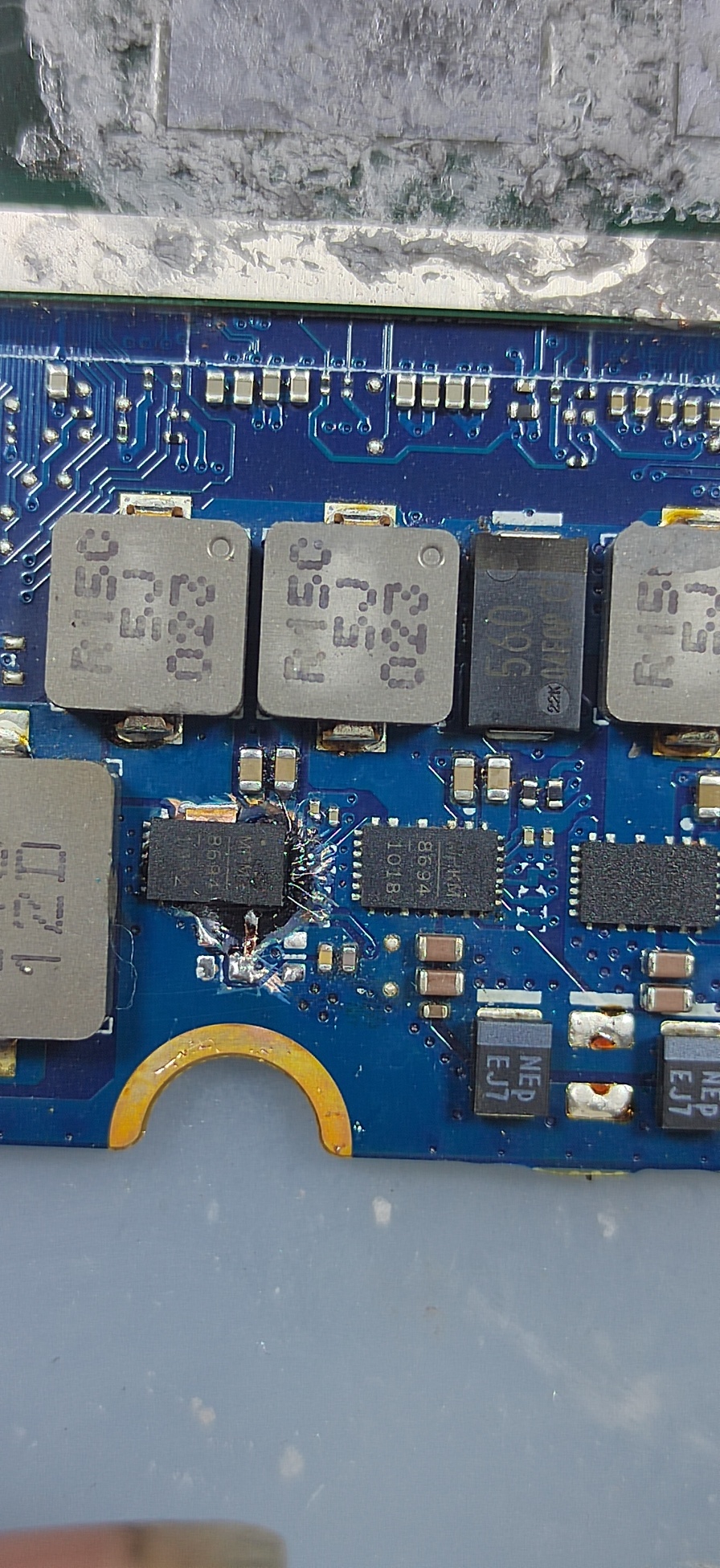

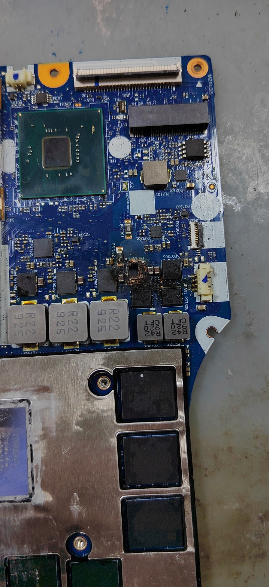

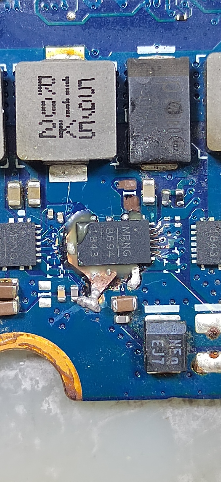

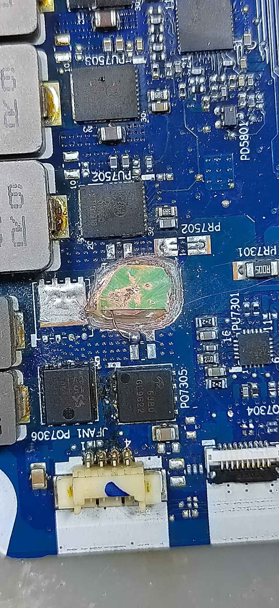

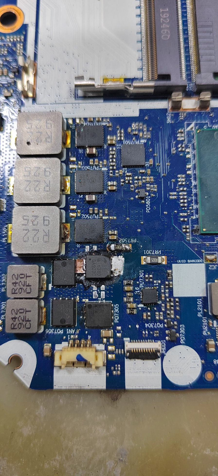

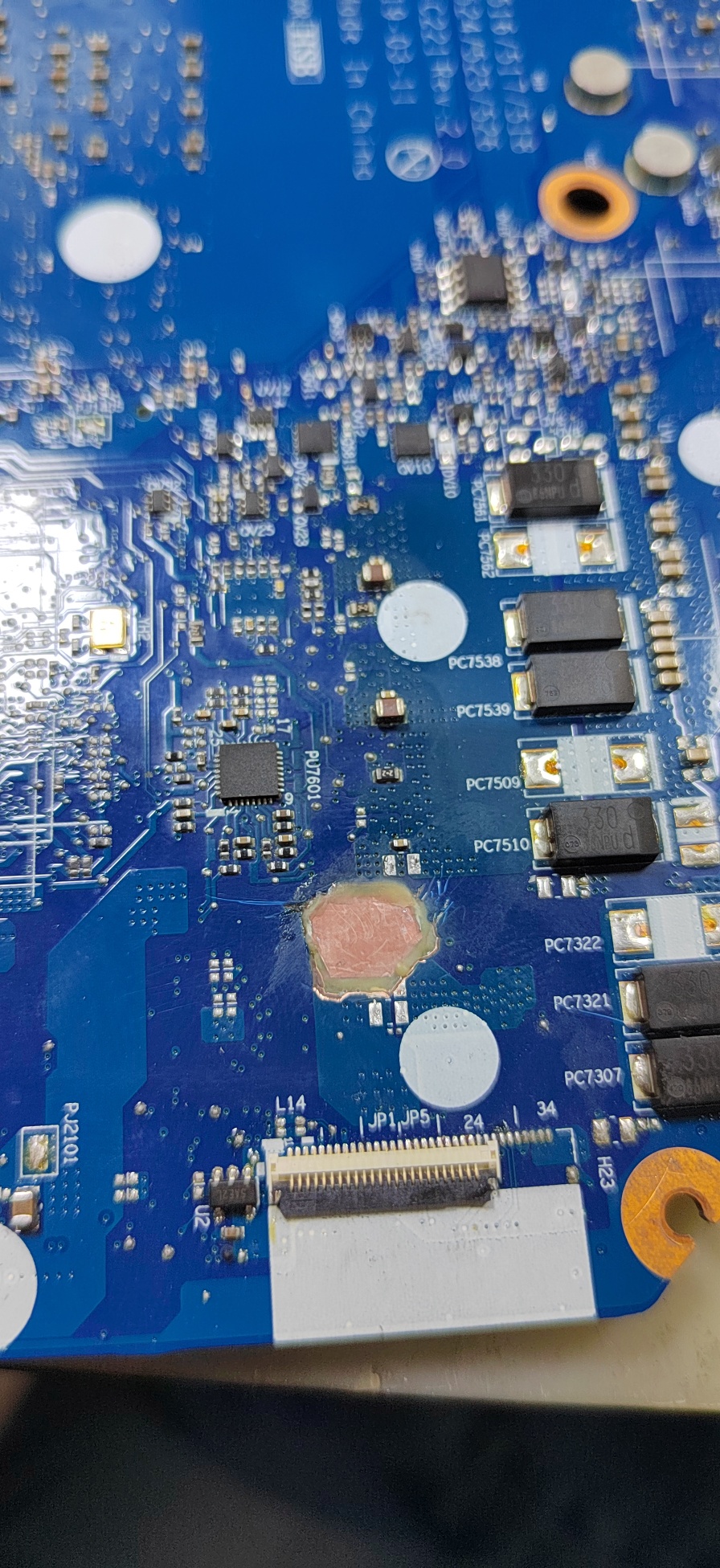

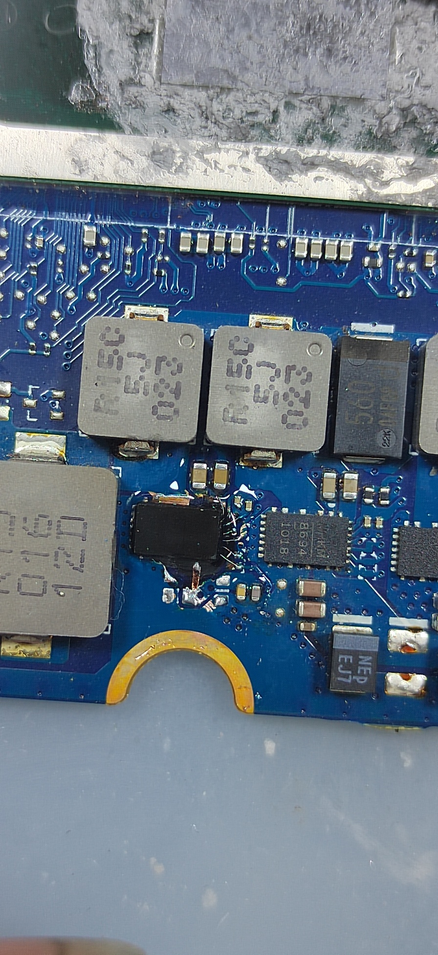

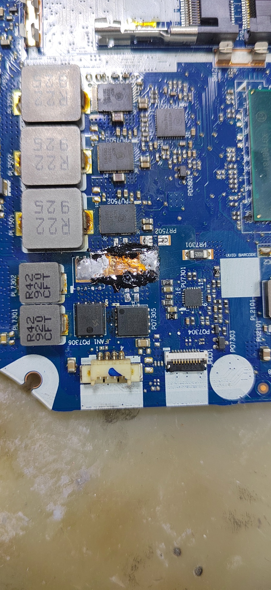

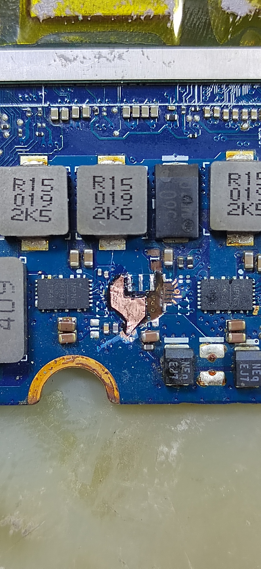

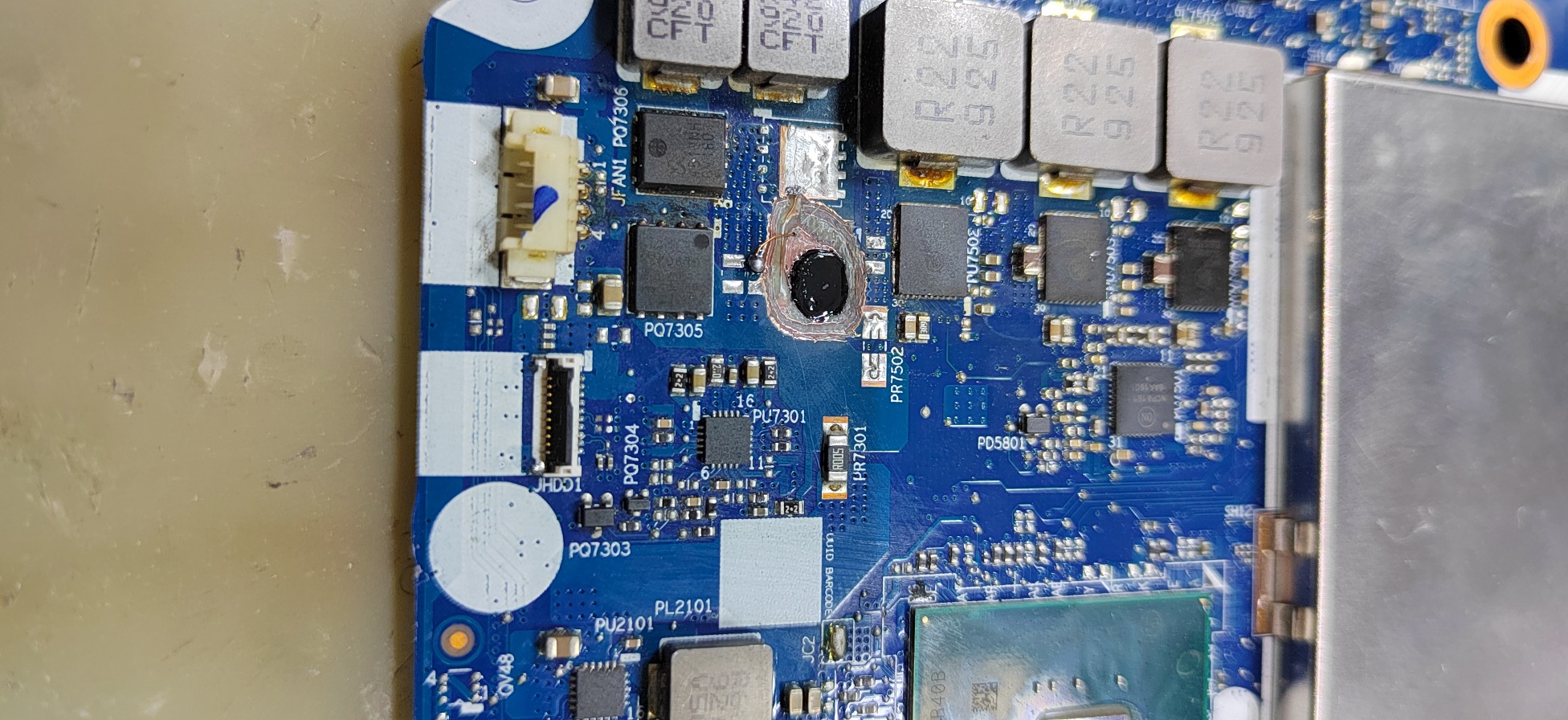

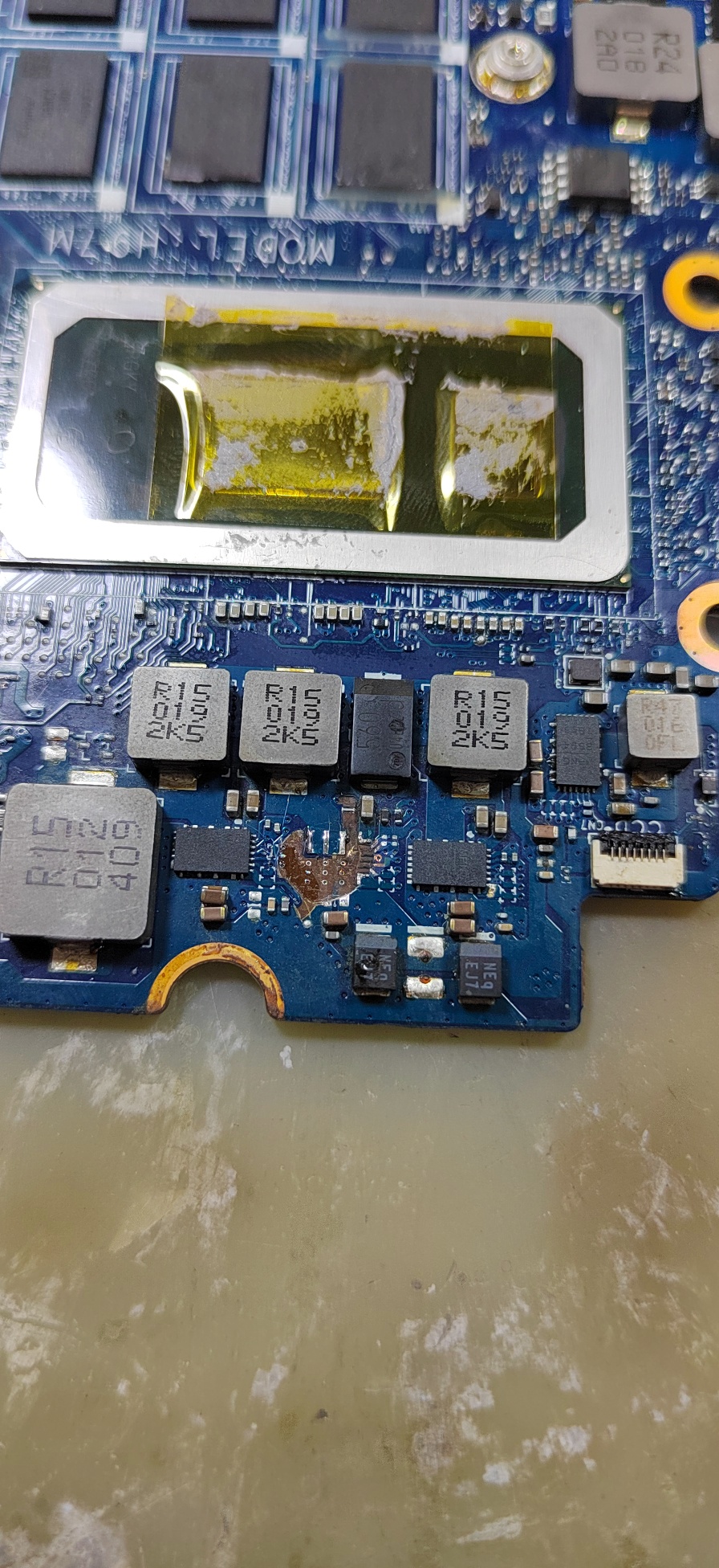

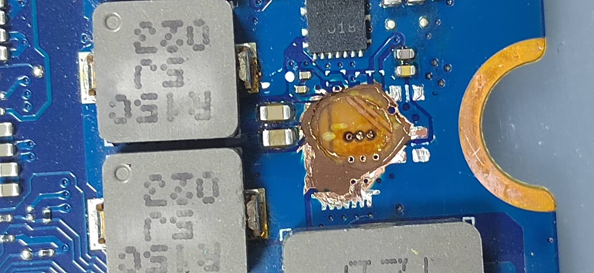

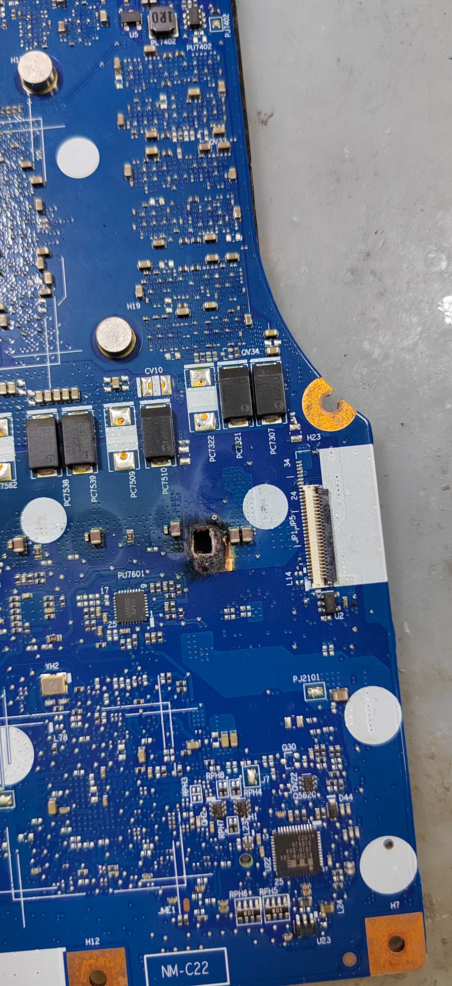

显存供电烧个洞  不用考虑 显卡显存一套带走  先修补洞 后填坑  中间 地层铜箔也要铺上 散热  抗干扰都要它
最后波形完美 无振铃  有效保证稳定性
最后来点平时随拍
mate book x pro

挖洞就没挖好过,越挖越短。  老板用的什么打磨?
作者: 930398298    时间: 2023-10-13 10:26
手术刀销    你用打磨笔打磨后也需要用刀销一圈 不然 不同层的铜薄会碰一起

作者: llhao777    时间: 2023-10-13 10:57
恩 手法的问题吧,我都是斜着有角度的打磨 想着不会碰在一起。。  可能还是碰在一起

作者: cjxhen    时间: 2023-10-13 12:10
补了不会再烧吗?8694 8960基本都会烧
作者: fine01111    时间: 2023-10-13 12:17
能这样修的都是大佬
作者: 930398298    时间: 2023-10-13 13:24
不会哦    可能是幸存者偏差的缘故 我感觉 修过的华为主板比换新的没烧过的主板更加稳定

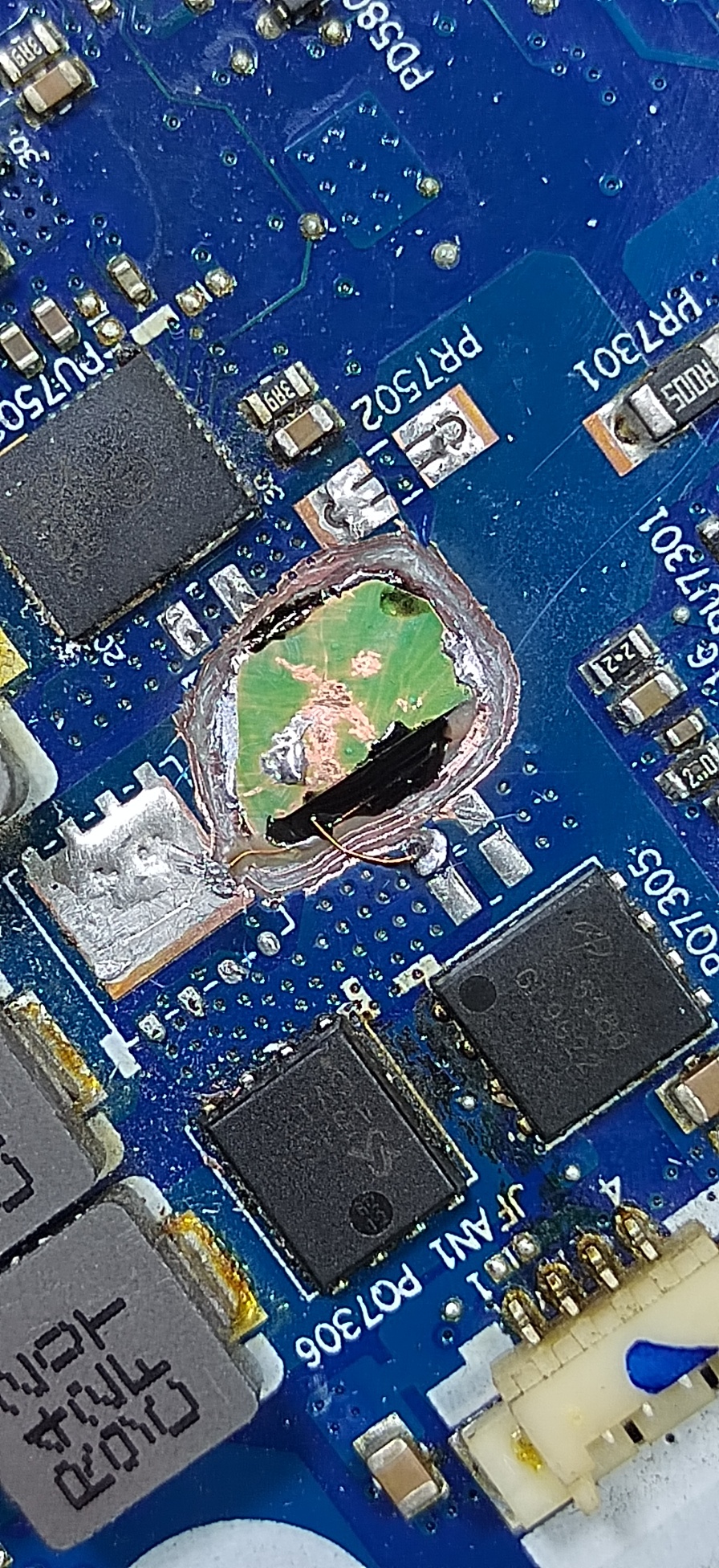

作者: 迎空    时间: 2023-10-13 13:45
显微镜飞的线吗 看那个引脚这么多线
作者: 930398298    时间: 2023-10-13 13:57
迎空 发表于 2023-10-13 13:45
显微镜飞的线吗 看那个引脚这么多线
是的 显微镜

我的建议是直接断开供电
作者: whiteyang2011    时间: 2023-10-13 17:18
CPU,显卡供电烧糊了,CPU,显卡难保啊!都要换吧!
作者: 930398298    时间: 2023-10-13 18:20
显存供电烧了一般都是核心显存一套带走

作者: txh7387733    时间: 2023-10-13 22:53
挖洞飞线   板层要挖的有层次感   做好绝缘   供电层补好铜箔很重要   信号飞线就可

930398298 发表于 2023-10-13 13:57
是的 显微镜
显微镜下没有实操过,飞线需要怎么练手?手平时拿着东西都会抖
作者: 金林泉    时间: 2023-10-14 08:38
白色的胶叫什么名字?
作者: 930398298    时间: 2023-10-14 09:07
金林泉 发表于 2023-10-14 08:38
白色的胶叫什么名字?
杨长顺的  UV油
作者: 930398298    时间: 2023-10-14 09:08
这个只能练   手抖  需要手有支点   悬空 不抖的 都是大佬

作者: 930398298    时间: 2023-10-15 11:01
ZHANGHOUHI 发表于 2023-10-14 16:09
这样没烧核心吗,就怕烧了核心白费劲
核心显存全套换
