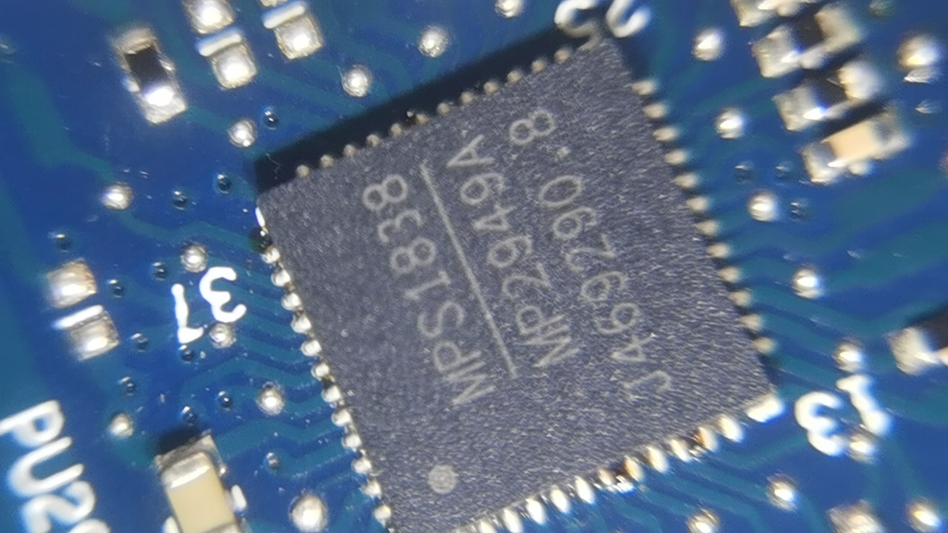

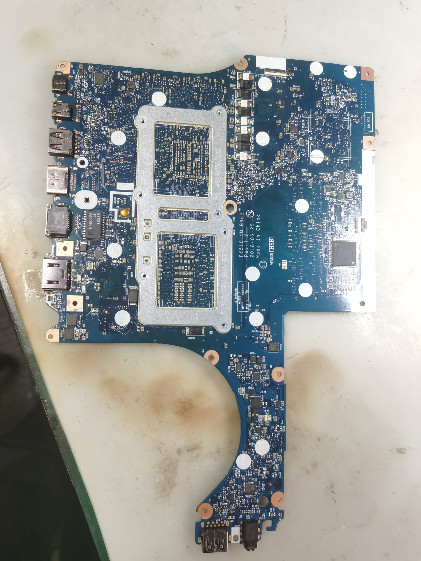

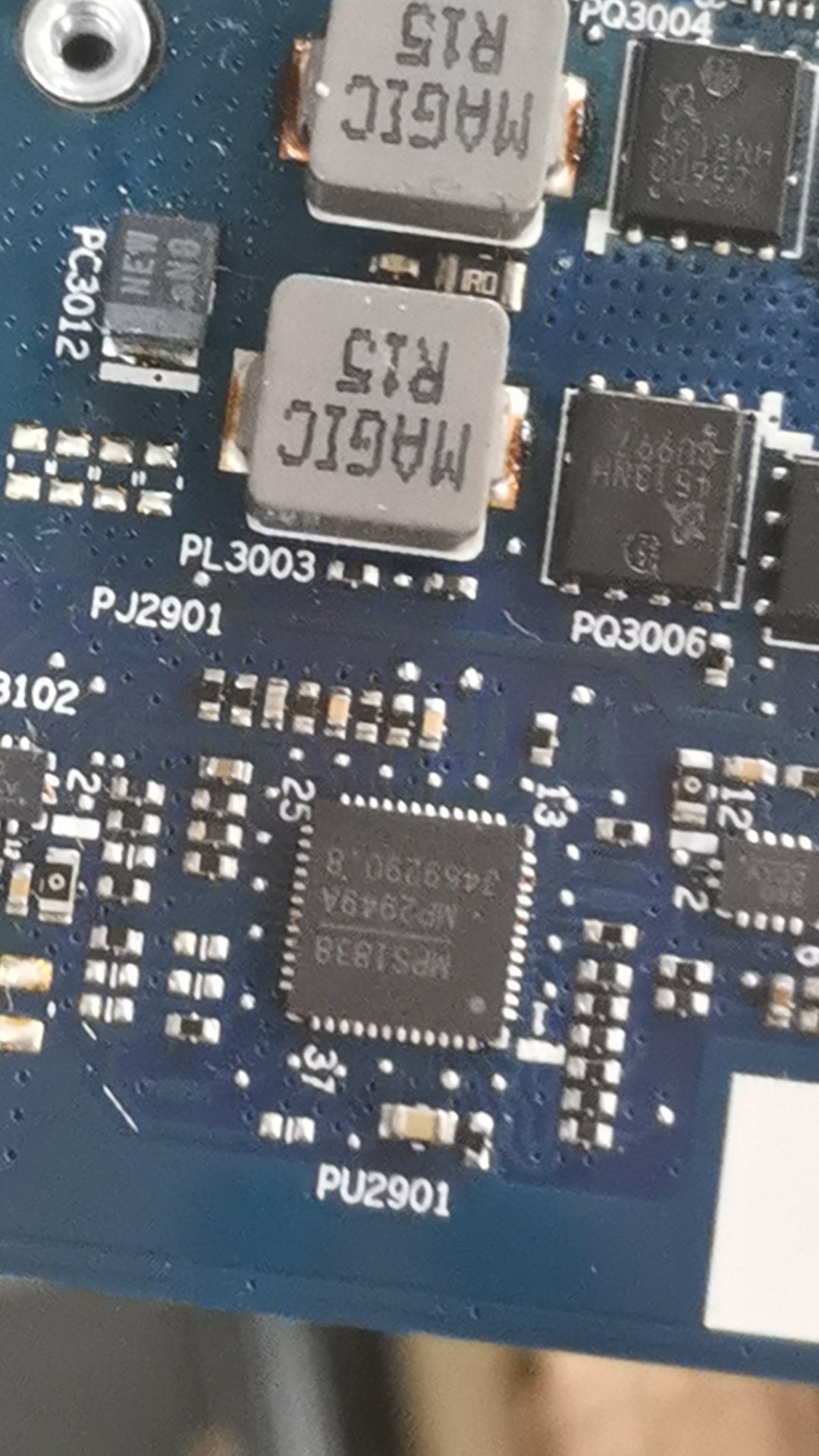

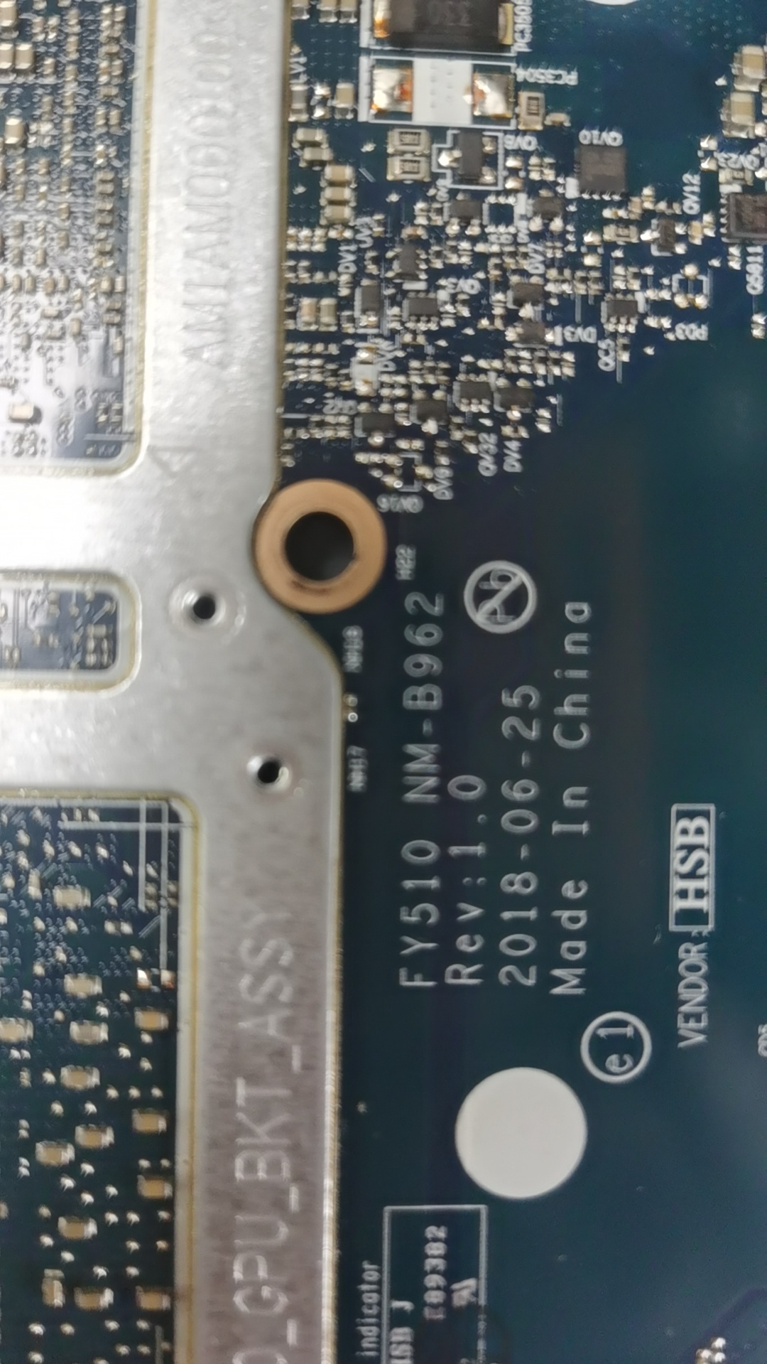

NM-B962 没有CPU电压  加热就有   MPS1838这个带不带程序里面  2M的电阻一端20V    另外一边1.25V  没有CPU电压的时候 也是1.25V 说明这个电阻正常 不明白的是到底是CPU虚焊了 还是主板那里问题 有没有通病

作者: liyanchenshizhu    时间: 2023-10-13 00:00
这个芯片的程序只分多少路供电 和有没有vccsg好像是这样 你买拆机的 都不知道是记录供电  只能买料板拆才知道供电项数是否一样
作者: zhang63966    时间: 2023-10-14 09:09
代子易 发表于 2023-10-12 20:59
直接换芯片
买了一个 35元 卖家说写好程序了 装上电流0.27直接没有CPU电压了 换回原本芯片电压正常

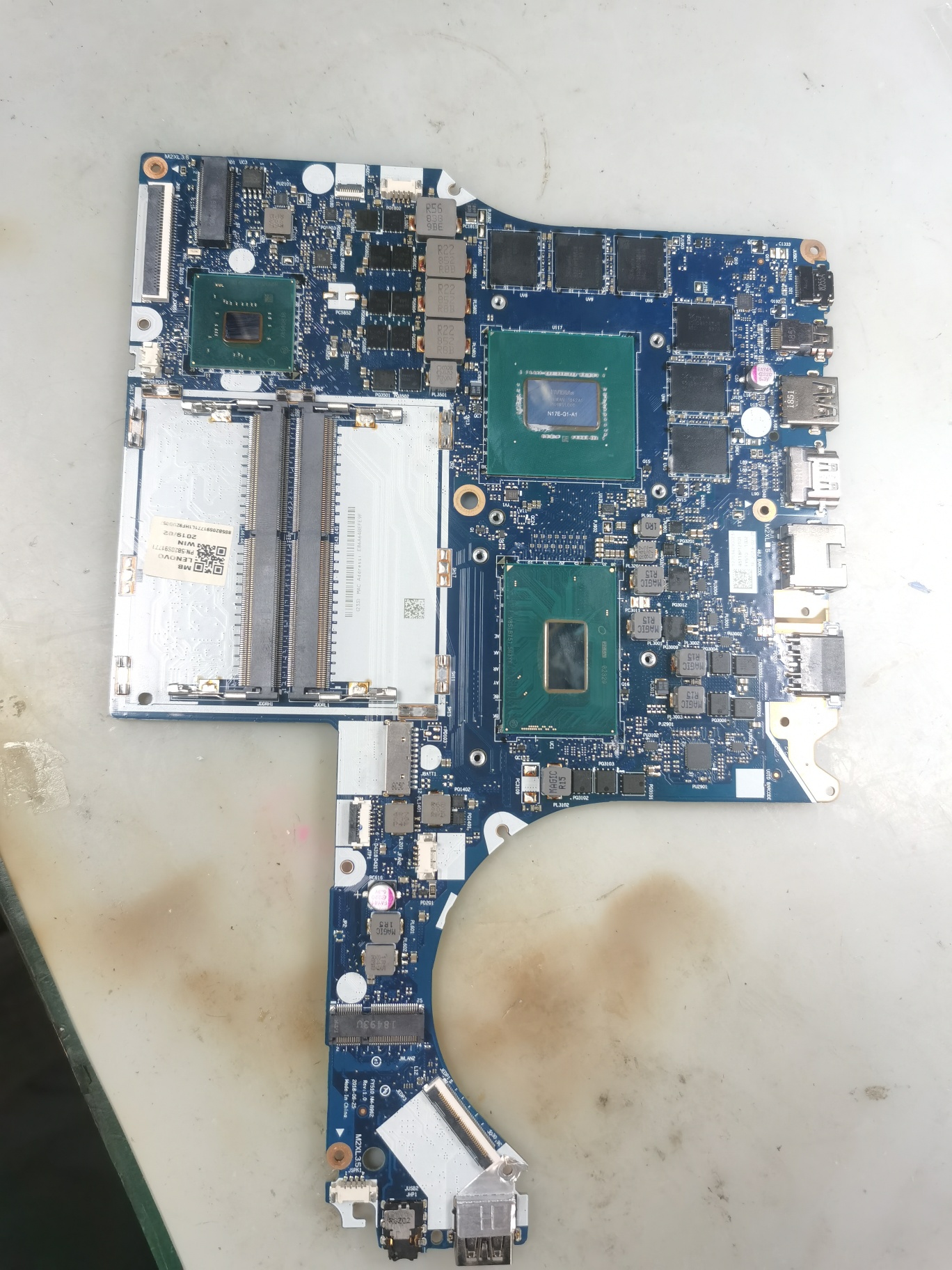

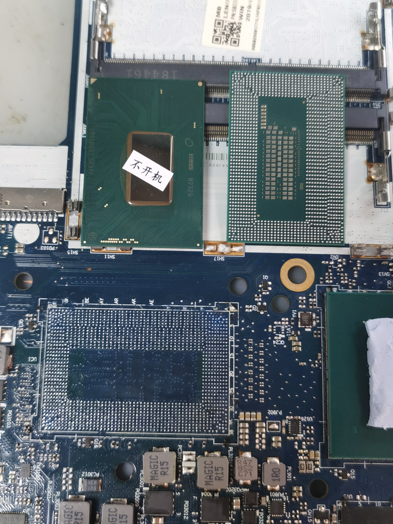

把CPU 拆了 值球 拿去测试看看有没有问题
作者: zhang63966    时间: 2023-10-16 12:01
确定 CPU 通电不显示了  U坏了 现在换一个试试
作者: zhang63966    时间: 2023-10-16 15:10
换了U 可以开机了 不知道稳不稳定  后面会不会再出现没有U  供电
