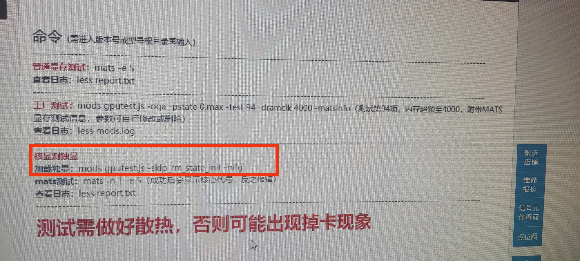

R7000 2020 花屏用测试显存软件报错 双显卡 AMD CPU加1650显卡 依次输入命令ls  cd 400.271_1650  ./mods gputest.js –skip_rm_state_init –short –notest 在输入完./mats –n 1 –e 10  后提示错误 Error: Can't find Pei deuice uith class code Ox30000, index 1CouId not find a uideo controller. If you are rumniny nats on 3d controller please try ./mats -34_card测试不了 这个是什么情况
感谢各位帮助 用这个命令测了几次测试成功了一次   设置成单显卡 用/mats –e 10这个命令把把都可以测 这机器每个通道都有几十的错误是正常的

测试错误 命令不对
作者: 学海无涯,去也    时间: 2023-10-12 19:43
输一哈./mats -3d_card -e 10试试

作者: 1063102527    时间: 2023-10-14 07:34
试下先输入红框的命令,再输测试命令

作者: sumtal    时间: 2023-10-14 23:38
应该是双显卡,索引号不对,也就是index1的卡不是你要测试的卡
