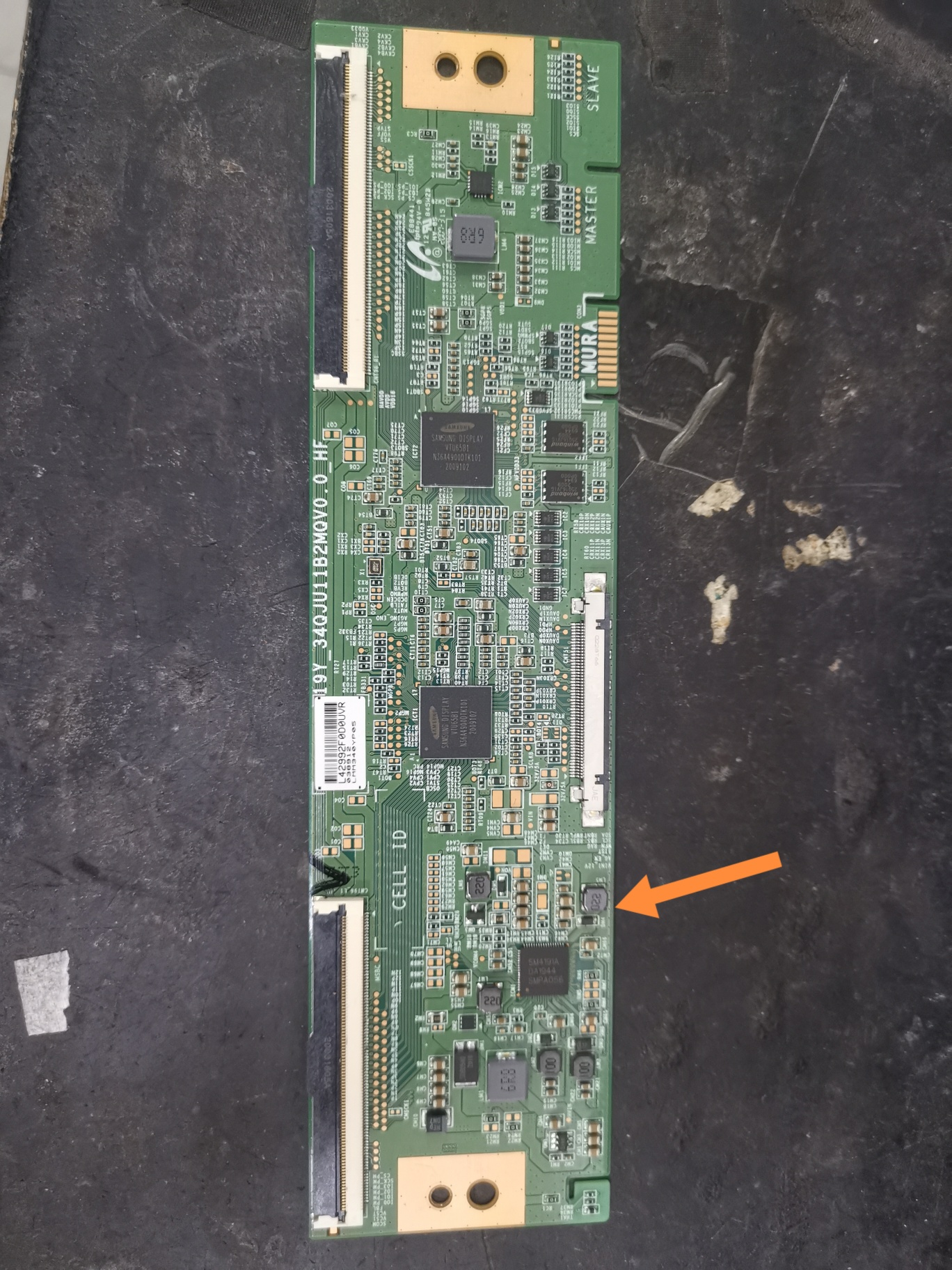

单独模板测量,图片当中的电感接地有没有正常?

u1503029
时间:
2023-10-12 11:17
不正常,短路了

电感好少直接对地的,你用小电压烧一下,看有没有发热

原来就是这样的话,应该没有问题

对调表笔测试下

结果换了逻辑板好了,但是那个电感接地是正常的。好的板子上也是接地。

少见电感接地的
