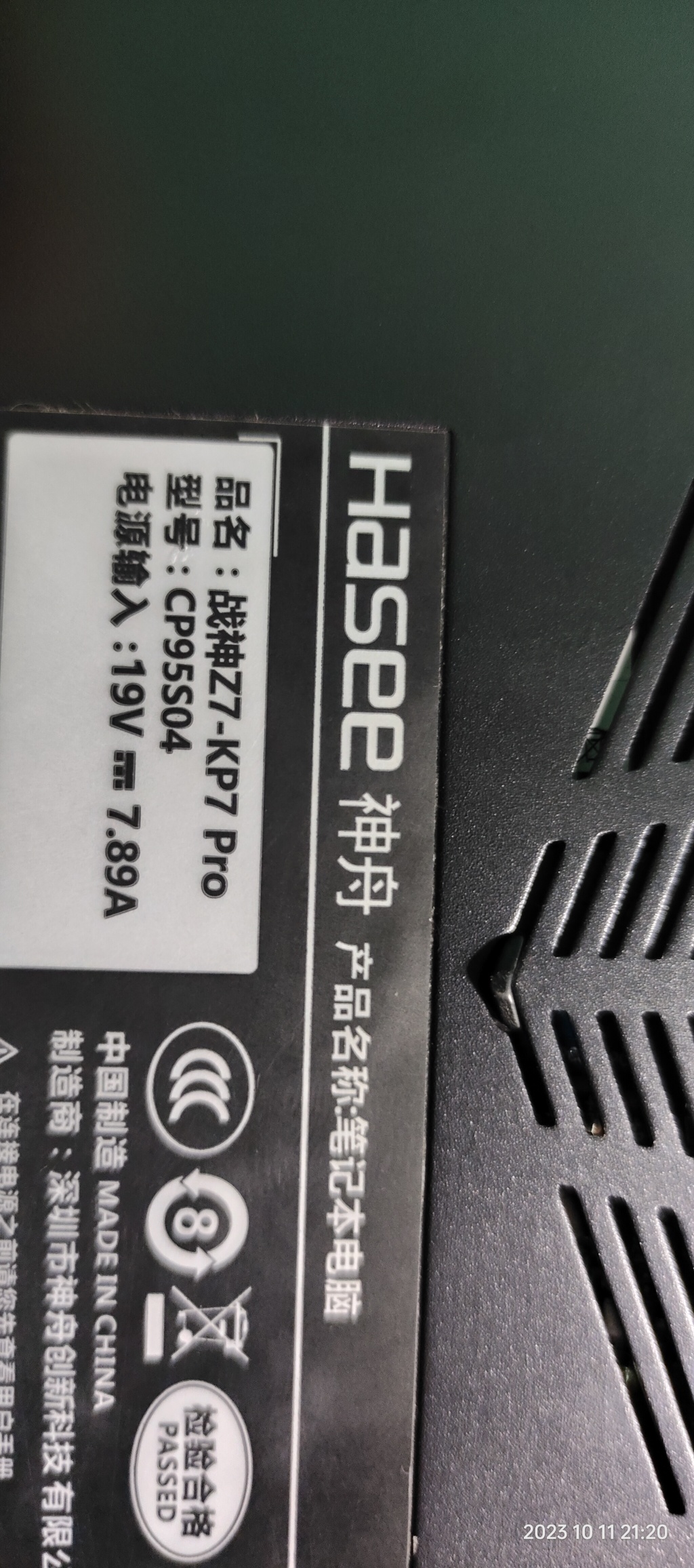

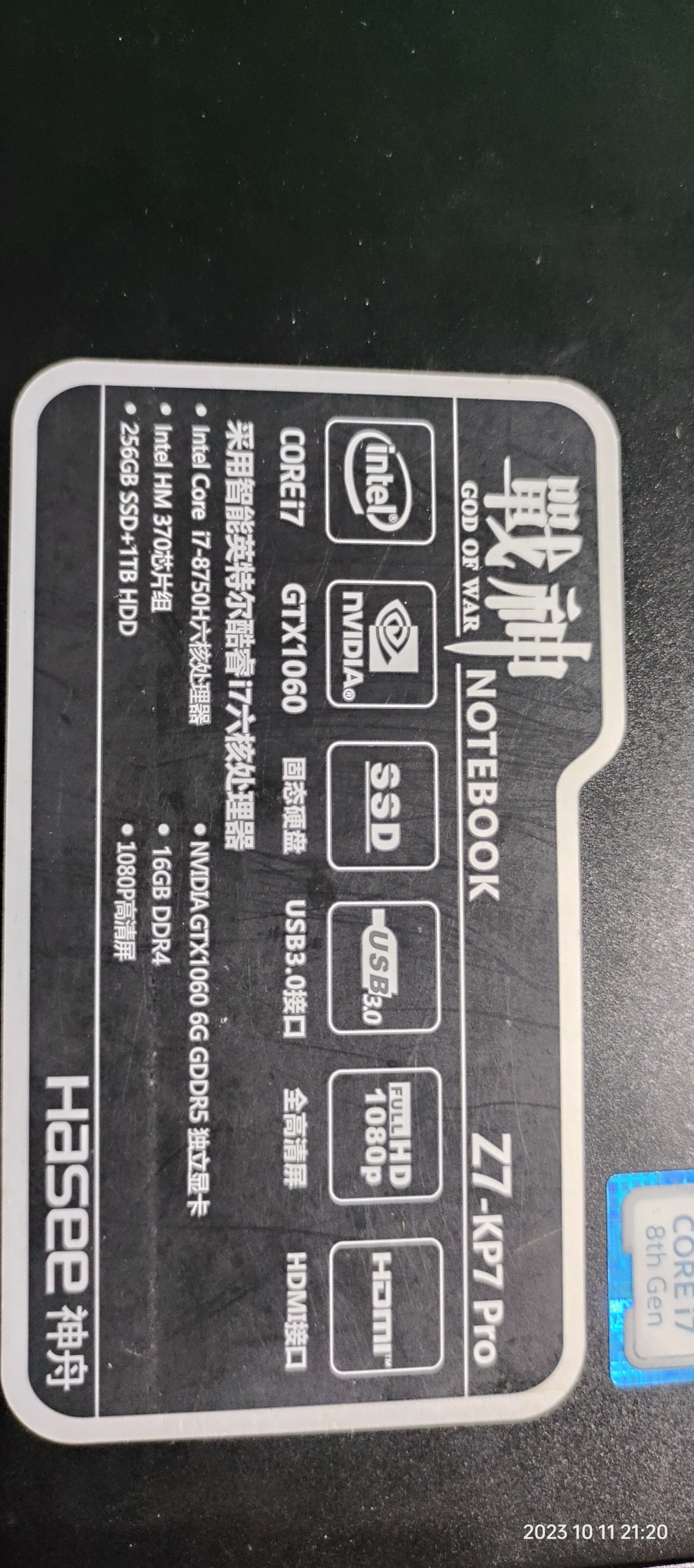

标题: 战神Z7 Kp7 pro高温
这机器开机后,温度1分钟之内升到100多度,非常快,CPU部分,还有桥边上,换过风扇,重上了硅脂,铜管导热也正常。求解,是电路引起的高温?能进系统。
