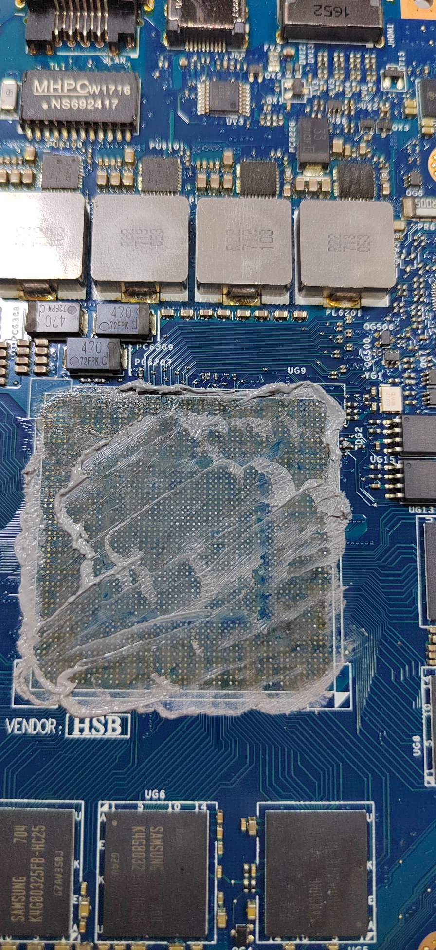

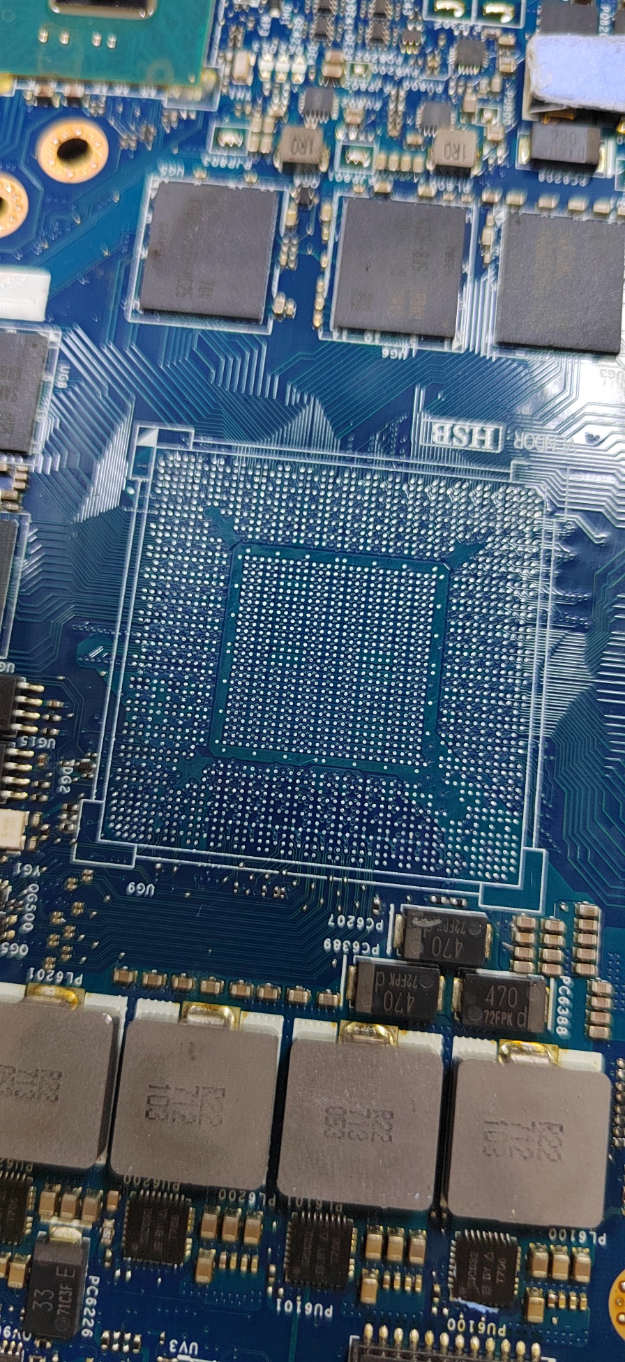

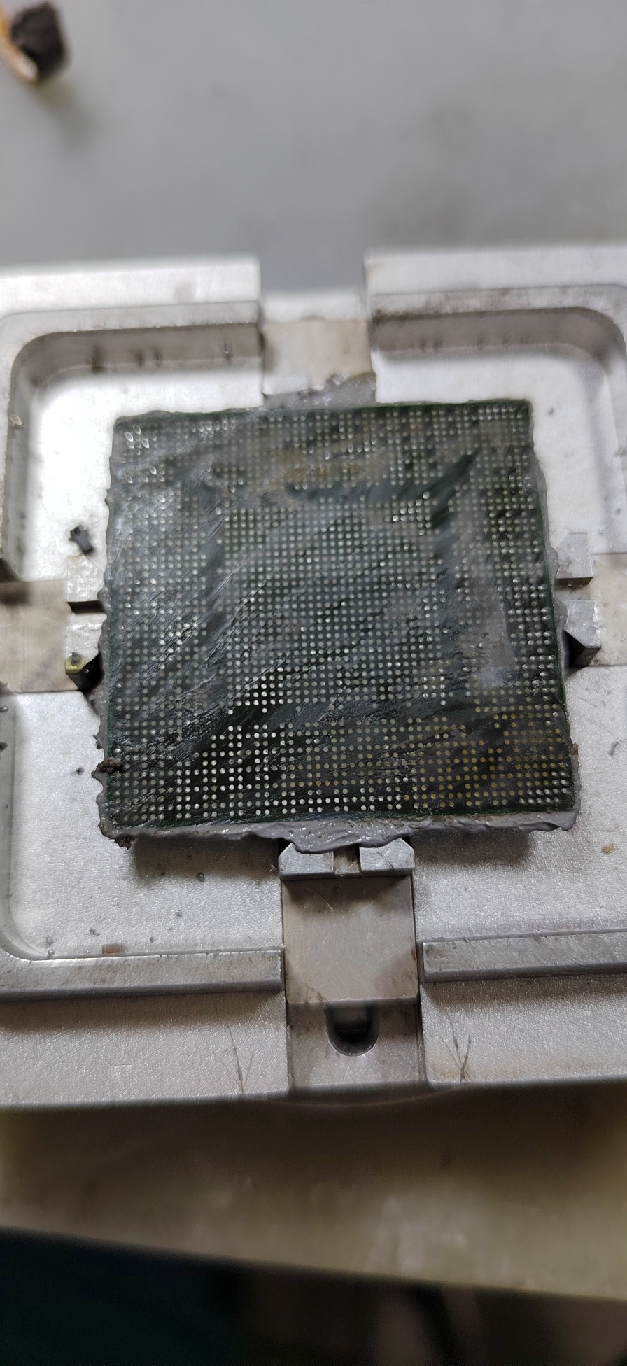

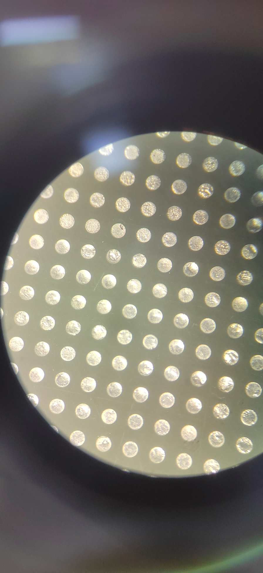

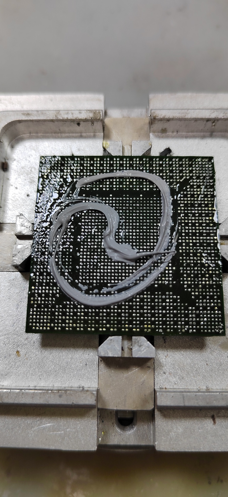

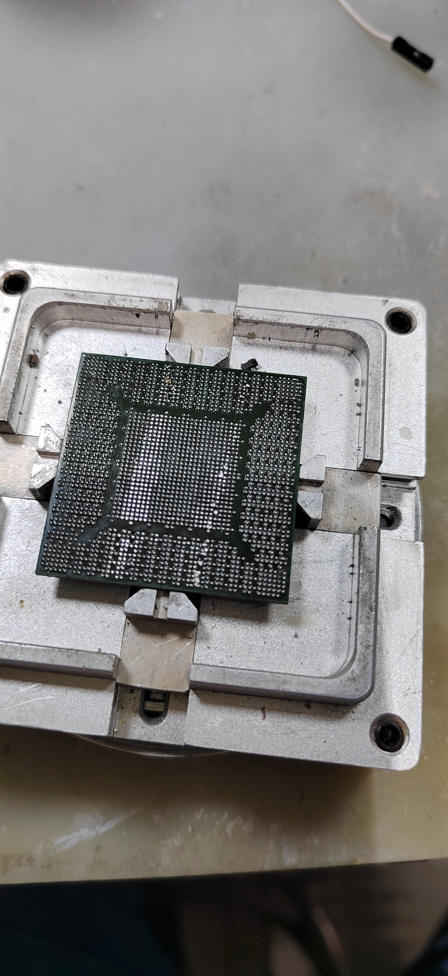

标题: 导热硅脂妙用 [打印本页]
作者: 930398298    时间: 2023-10-10 17:28
标题: 导热硅脂妙用
分享一个自用几年的BGA维修脱锡小技巧  当你的吸锡带用完还没买回来的时候可以使用这个方法应急    把焊盘多余的焊锡用烙铁 脱完  然后抹点硅脂 用烙铁均匀的抹在焊盘上  这个过程中  焊盘多余的锡会变成一颗一颗的小锡球混入硅脂中  焊盘会被硅脂覆盖小锡珠不会粘到焊盘上  然后你就会发现焊盘变平整了    然后清洗干净多余的硅脂  就行了  焊盘平整还自带磨砂效果  后期焊接大面积显卡CPU芯片 时会更好的溶接  有吸锡带时抹点硅脂效果会更好哦
作者: 回家的孩子007    时间: 2023-10-10 21:14
原来还可以这样搞,阁下真是厉害
作者: 问问问问人    时间: 2023-10-10 23:39
还可以这样
作者: 往事如云    时间: 2023-10-11 07:54
涨知识了  谢谢楼主分享
作者: vfghd    时间: 2023-10-11 08:15
太奈斯了,666
作者: ai623698041    时间: 2023-10-11 08:56
这样子吗试一下
作者: u1521881    时间: 2023-10-11 10:35
谢谢楼主分享
作者: xingdadianqi666    时间: 2023-10-11 10:36
还能这样弄
作者: 花晨月夕    时间: 2023-10-11 10:36
锡浆试过吗?
作者: u1520577    时间: 2023-10-11 13:35
开启新世界,谢谢楼主分享
作者: chxj    时间: 2023-10-11 13:50
这方法可以,下次试试
作者: lee1988    时间: 2023-10-11 13:55
脑洞大开啊
作者: 村头、唱嗨曲    时间: 2023-10-11 14:10
新招式
作者: Lyhnee    时间: 2023-10-11 14:12
牛,可惜我硅脂也不多了
作者: 忙吧    时间: 2023-10-11 15:03
原来还可以这样搞,阁下真是厉害
作者: hulang001    时间: 2023-10-11 15:15
这脑洞,咋想出来的?厉害
作者: whiteyang2011    时间: 2023-10-11 15:40
好经验,
作者: 生如夏花111    时间: 2023-10-11 16:01
还能这样用,高手啊
作者: 1063102527    时间: 2023-10-11 19:36
这个确实牛得很
作者: u1512677    时间: 2023-10-11 19:48
感谢楼主分享
作者: VXWklUek    时间: 2023-10-11 20:35
楼主,高手啊!佩服之至,方法很妙!
作者: u1522067    时间: 2023-10-11 20:56
还能这样使用啊
作者: neti1    时间: 2023-10-11 21:23
妙啊,楼主脑洞大开
作者: 糜烂空间浪浪    时间: 2023-10-11 21:35
看样子效果不错
作者: 迟迟的a槑    时间: 2023-10-11 21:52
放点牙膏会更好
作者: yuco    时间: 2023-10-11 23:09
这个方法牛啊牛啊
作者: SZ电脑洒家    时间: 2023-10-12 00:08
新大陆啊,以前没这么试过
作者: 零下冰酷    时间: 2023-10-12 00:35
不过得用便宜点的硅脂   毕竟硅脂贼贵
作者: panjie888    时间: 2023-10-12 06:52
花晨月夕 发表于 2023-10-11 10:36
锡浆试过吗?
本来是用锡浆的,搞错了用了硅脂,才发现硅脂也可以
作者: mjh0755    时间: 2023-10-12 09:06
当某个点不上锡你就怀疑人生了
作者: u1473770    时间: 2023-10-12 09:11
谢谢分享了
作者: 龙少恒良    时间: 2023-10-12 09:19
脑洞大开,谢谢楼主分享
作者: 930398298    时间: 2023-10-12 09:22
panjie888 发表于 2023-10-12 06:52
本来是用锡浆的,搞错了用了硅脂,才发现硅脂也可以
不是的哦 其实是就是显卡上的硅脂太多 掉到焊盘上发现这个现象的
作者: 930398298    时间: 2023-10-12 09:24
mjh0755 发表于 2023-10-12 09:06
当某个点不上锡你就怀疑人生了
重点是洗干净
作者: 109380031    时间: 2023-10-12 10:53
还能这样操作,牛叉了。谢谢楼主分享、
作者: u1493737    时间: 2023-10-12 13:09
第一次遇到这么干的,先不管效果怎么样,我就想知道你当时是怎么想的
作者: 光云    时间: 2023-10-12 13:32
原来还可以这样搞,涨见识了。
作者: 930398298    时间: 2023-10-12 13:59
u1493737 发表于 2023-10-12 13:09
第一次遇到这么干的,先不管效果怎么样,我就想知道你当时是怎么想的
就是显卡上的硅脂太多掉到焊盘上没清洗直接烙铁脱锡  发现这个现象
作者: AZASR半月    时间: 2023-10-12 15:12
成本太高了
作者: 风骑士    时间: 2023-10-12 15:43
见识了,,,,,,,,,,,,,,,,,,,,,,
作者: 卓越笔记本维修    时间: 2023-10-12 21:05
这是什么原理啊
作者: 930398298    时间: 2023-10-12 23:25
卓越笔记本维修 发表于 2023-10-12 21:05
这是什么原理啊
文字里面写的有原理哦
作者: 930398298    时间: 2023-10-12 23:25
AZASR半月 发表于 2023-10-12 15:12
成本太高了
5元一只的硅脂
作者: 37592179    时间: 2023-10-13 07:26
拍个视频比较好,另外那意思多买硅脂不用买拖锡带咯
作者: a1437929507    时间: 2023-10-13 09:53
这个可以呀,这么玩儿,谢谢分享
作者: 鬼魅1    时间: 2023-10-13 10:57
panjie888 发表于 2023-10-12 06:52
本来是用锡浆的,搞错了用了硅脂,才发现硅脂也可以
锡浆让球更大,这个目的是拖平重新安装
作者: star365592445    时间: 2023-10-13 12:01
感谢分享!学习了!
作者: u1505711    时间: 2023-10-14 09:40
花晨月夕 发表于 2023-10-11 10:36
锡浆试过吗?
这是个人才
作者: 1779195087    时间: 2023-10-15 00:08
真的真的太好用了,比吸锡带强大太多,感谢楼主分享
作者: 华峰电脑科技    时间: 2023-10-15 05:47
楼主牛人啊,原来这样都可以
作者: u1515810    时间: 2023-10-15 09:26
这也行,有机会得试试
作者: 复古VCD    时间: 2023-10-15 13:33
感谢分享!学习了!
作者: u1493055    时间: 2023-10-17 08:57
路过学习了
作者: 1037874846    时间: 2023-10-17 19:09
好技巧哈哈
作者: 大漠游民    时间: 2023-10-17 23:26
谢谢分享!
作者: GQH    时间: 2023-10-18 09:43
这方法可以,下次试试
作者: u1497599    时间: 2023-10-19 12:24
开启了新世界啊,楼主6
作者: CRAZYWHAO    时间: 2023-10-19 16:04
阁下真是厉害 学习了
作者: 吴晶    时间: 2023-10-19 17:16
厉害,学习了
作者: asliyucegsm    时间: 2023-10-19 21:02
good luck my friend
作者: 丁刚刚    时间: 2023-10-23 11:14
秒啊 妙不可言 实在是秒   长见识了
作者: zyh196901    时间: 2023-10-23 12:13
当年的青霉素就是这样无意中发现的。。。。
作者: 穿壁引光    时间: 2023-10-23 12:46
如果没看错 阁下的修的是外星人 LA-D751P吧 如果是7700+1060可以备份下BIOS发出来吗
作者: 楚阳    时间: 2023-10-23 12:58
长见识了   666
作者: 930398298    时间: 2023-10-23 13:53
穿壁引光 发表于 2023-10-23 12:46
如果没看错 阁下的修的是外星人 LA-D751P吧 如果是7700+1060可以备份下BIOS发出来吗
  这个BIOS 论坛很多哦
作者: u1523097    时间: 2023-10-23 18:46
好硅脂可惜了,歪硅脂恐怕不行哦。
作者: 心累了无痕    时间: 2023-11-4 12:37
这玩意就是不好清洗
作者: u1519328    时间: 2023-11-4 15:48
哈哈,学到了,涨了新知识
作者: 威海一小彭    时间: 2023-11-6 14:01
牛,大开眼界
作者: 二月花    时间: 2023-11-6 15:28
还有这种操作,新发现啊
作者: 死亦无悔!    时间: 2023-11-6 15:31
66666好办法!!!
