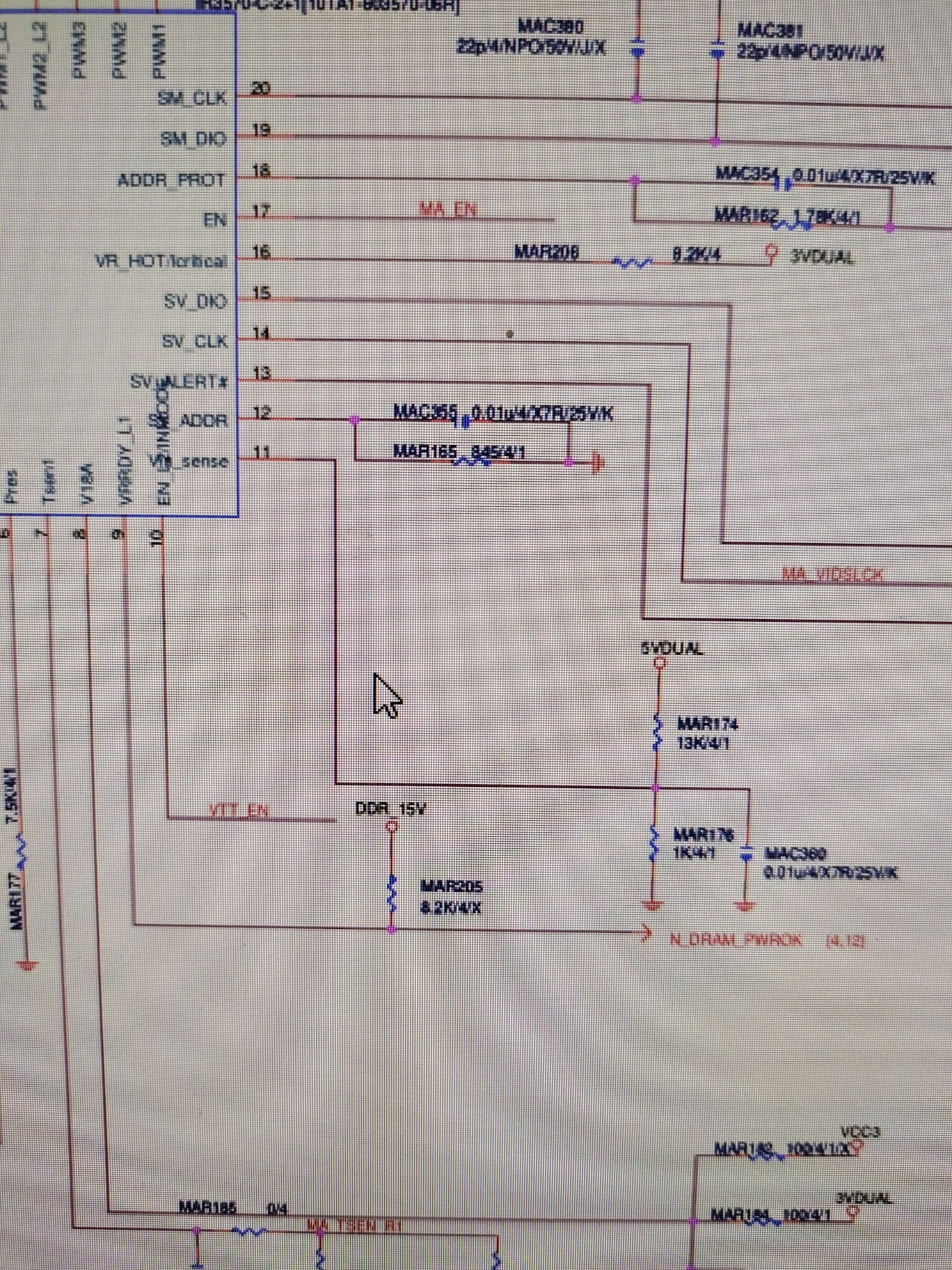

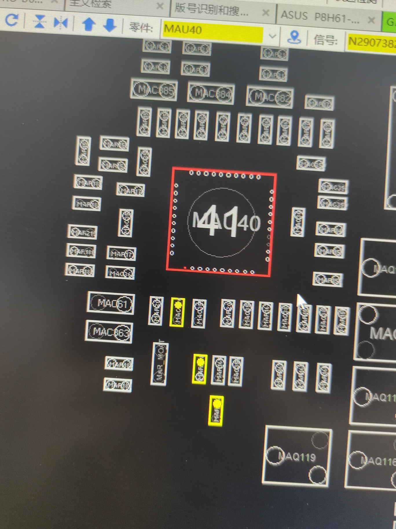

这个MAU40的11脚大概有0.36的电压,是通过5vdual分压而来的,如果没有这个电压肯定是这个13K电阻坏,或者0.01U的电容短路拉低了电压
