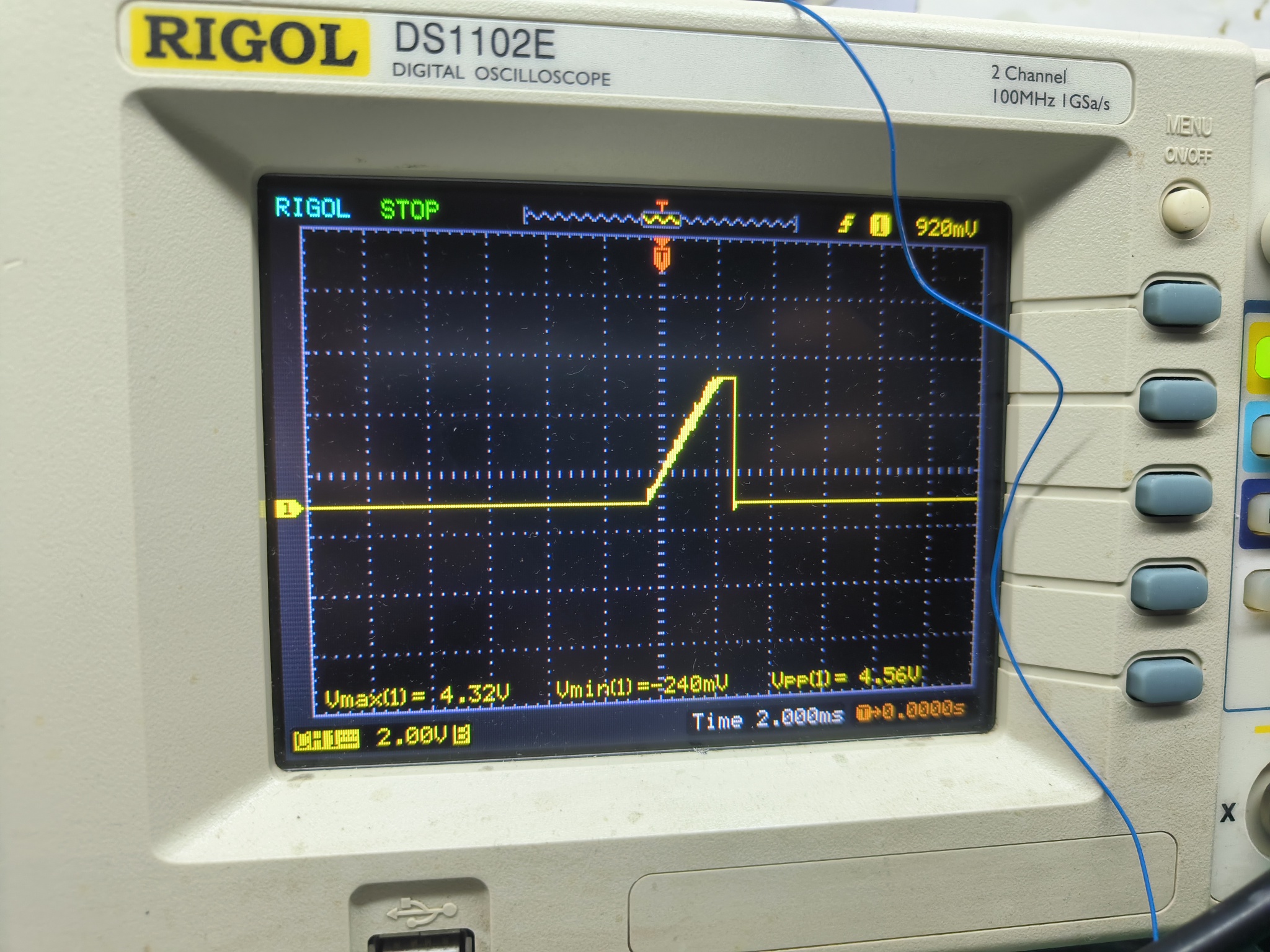

偶尔运气好能开机,且一切正常使用,有时用电池会掉电,有时按开关没的反应,电流非常小的跳变,全版电压一起跳,s5on,南桥s3-s4也正常反馈,上家怀疑过cpu滤波电容,也换过南桥,核心供电芯片也动过,动过的地方也真的挺多了。本人修了二天也没有头绪,一度怀疑是不是上家没有做好南桥,但打晶振也正常,它还有一非常奇的现象就是不装coms电池要按几次开关才能开机,按开机键灯亮一下就灭了,要再次开机感觉电容要充电一样。是的,确实是电容在搞事,这是我无意中用示波器捉到的图片,好明显波纹,直接更换即可,有时候故障就这么的简单。
作者: 迎空    时间: 2023-10-10 13:28
这是几V的滤波不良?
作者: 37592179    时间: 2023-10-10 15:24
迎空 发表于 2023-10-10 13:28
这是几V的滤波不良?
5V来的,按开关后才出来的
作者: ai623698041    时间: 2023-10-11 08:55
有示波器才直观一点
作者: 锋芒惭现    时间: 2023-10-11 09:22
请问是桥1.05V的电容不?
