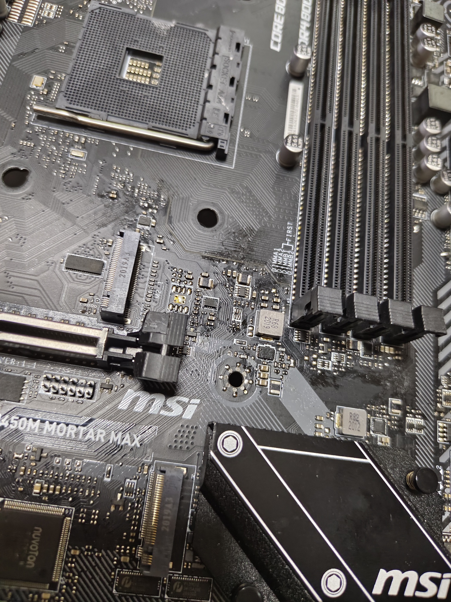

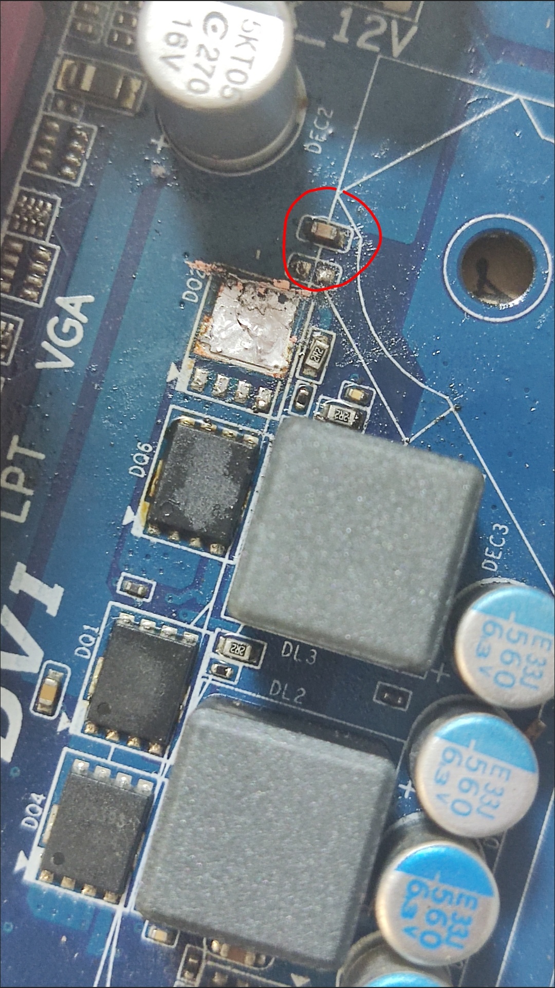

一个b450主板,开机不亮机,板子全是焊油二修主板,感觉要翻车啊,测量各供电,发现1.8vsb不正常,只有1.2,CPU供电没有

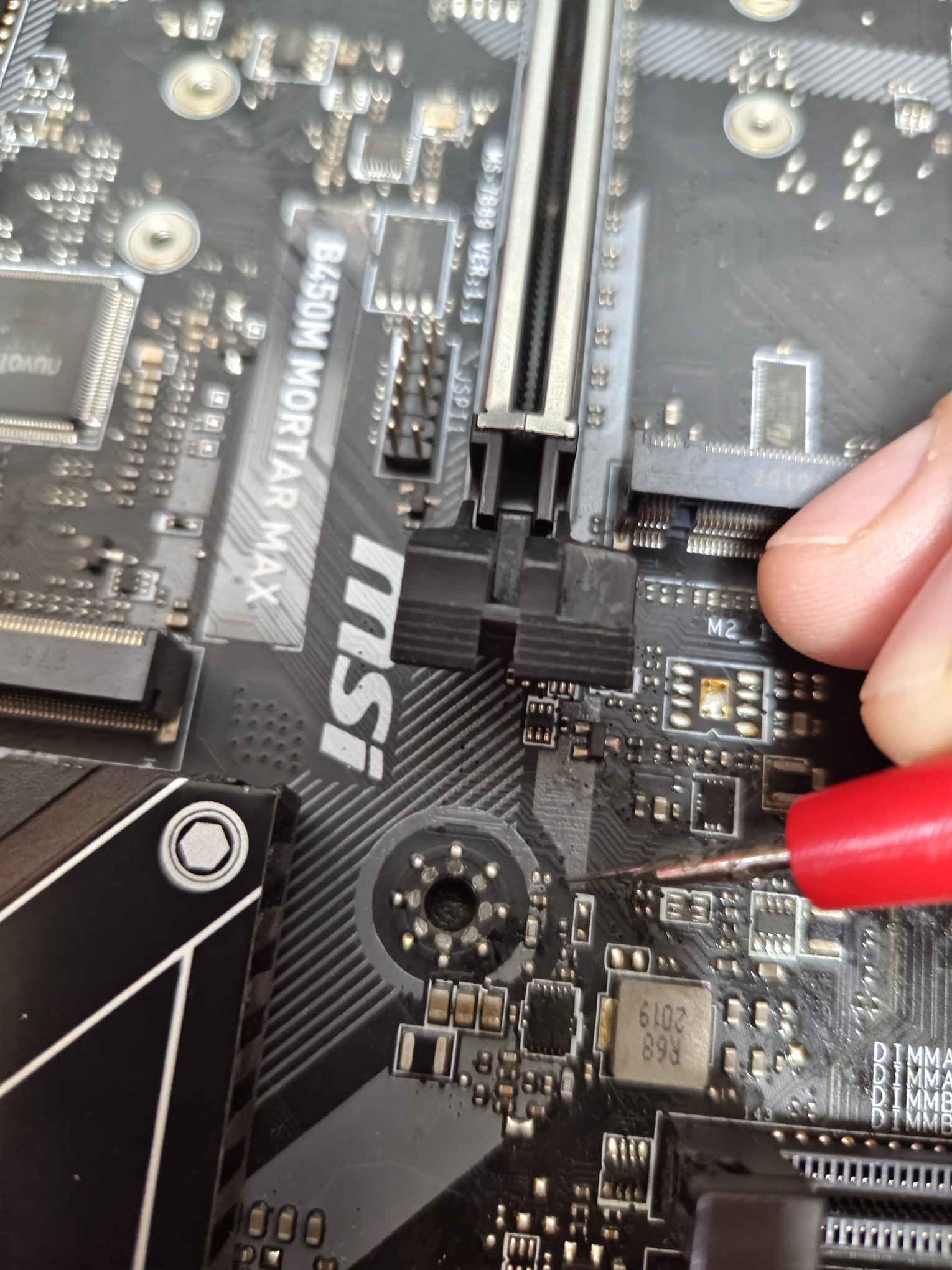

1.8v只有1.2那就测量一下fb,捅了一下fb分压电阻测量0.6v,应该正常啊?再次测量1.8正常了,仔细观察发现一个分压电阻磕破一点点,如下图
可能是表笔捅了几下阻值正常了,把电阻换掉1.8正常了

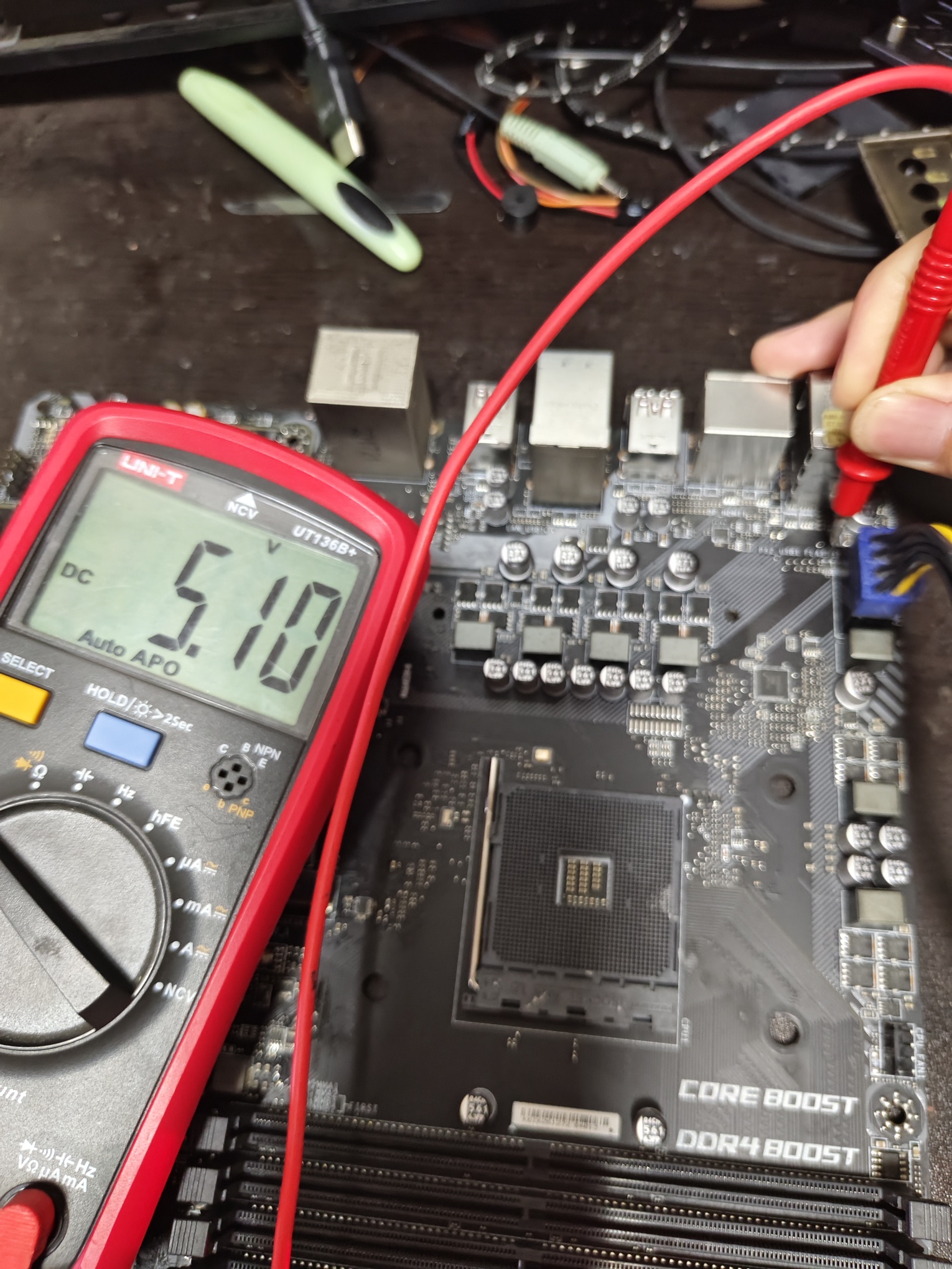

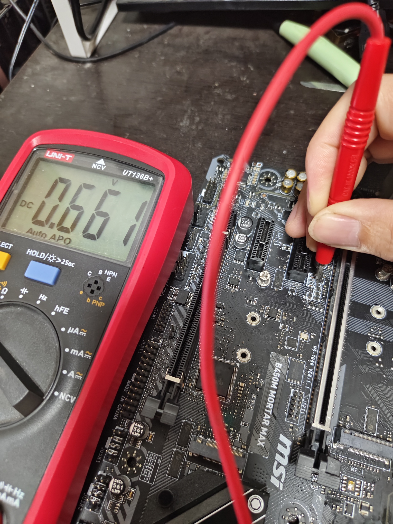

然后修CPU供电,测量开启电压没有
开启电压受控于这个MOS管的d2

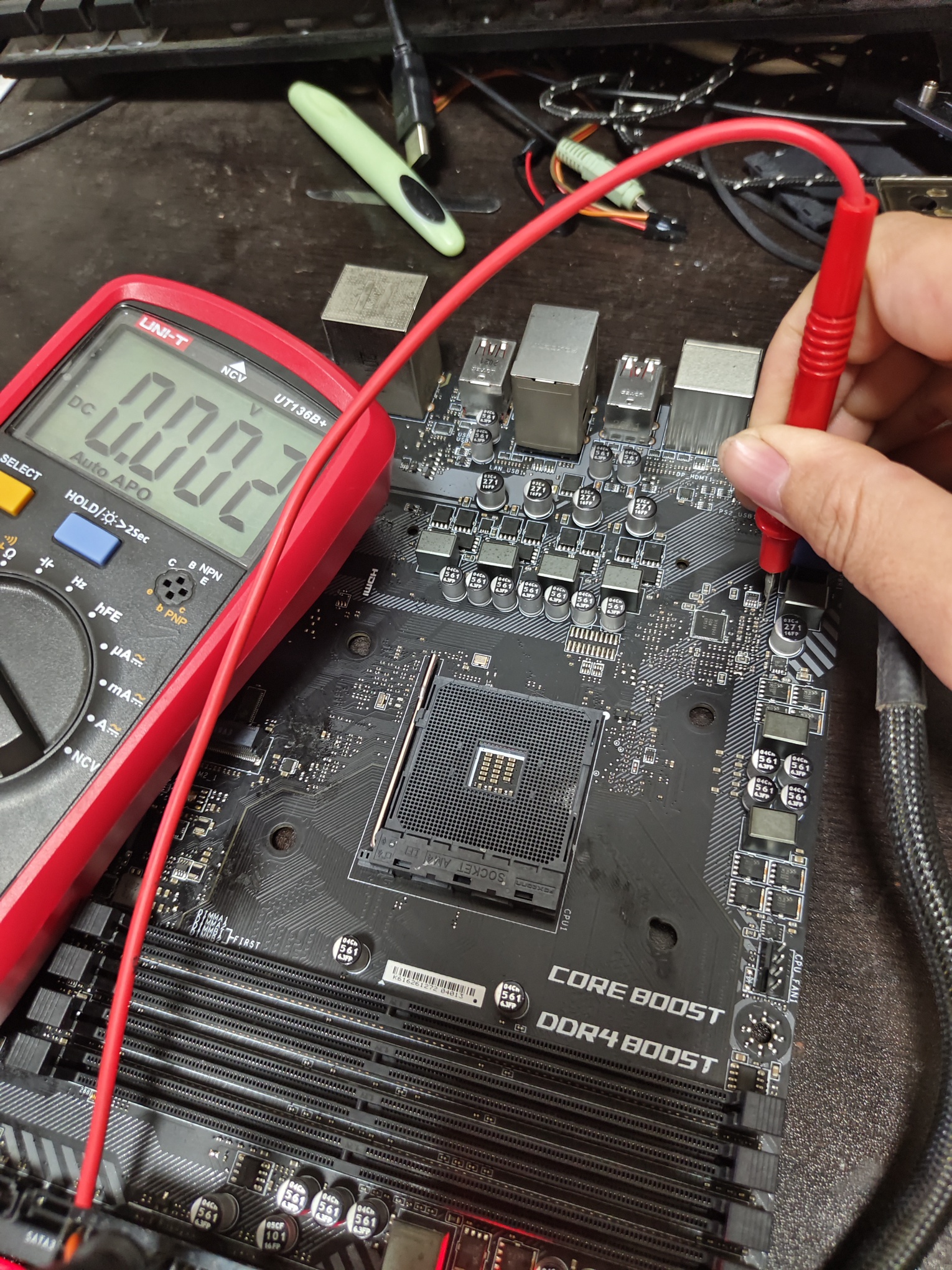

d2测量g2有5v不正常,g2受控于g1,g1没有电压不正常

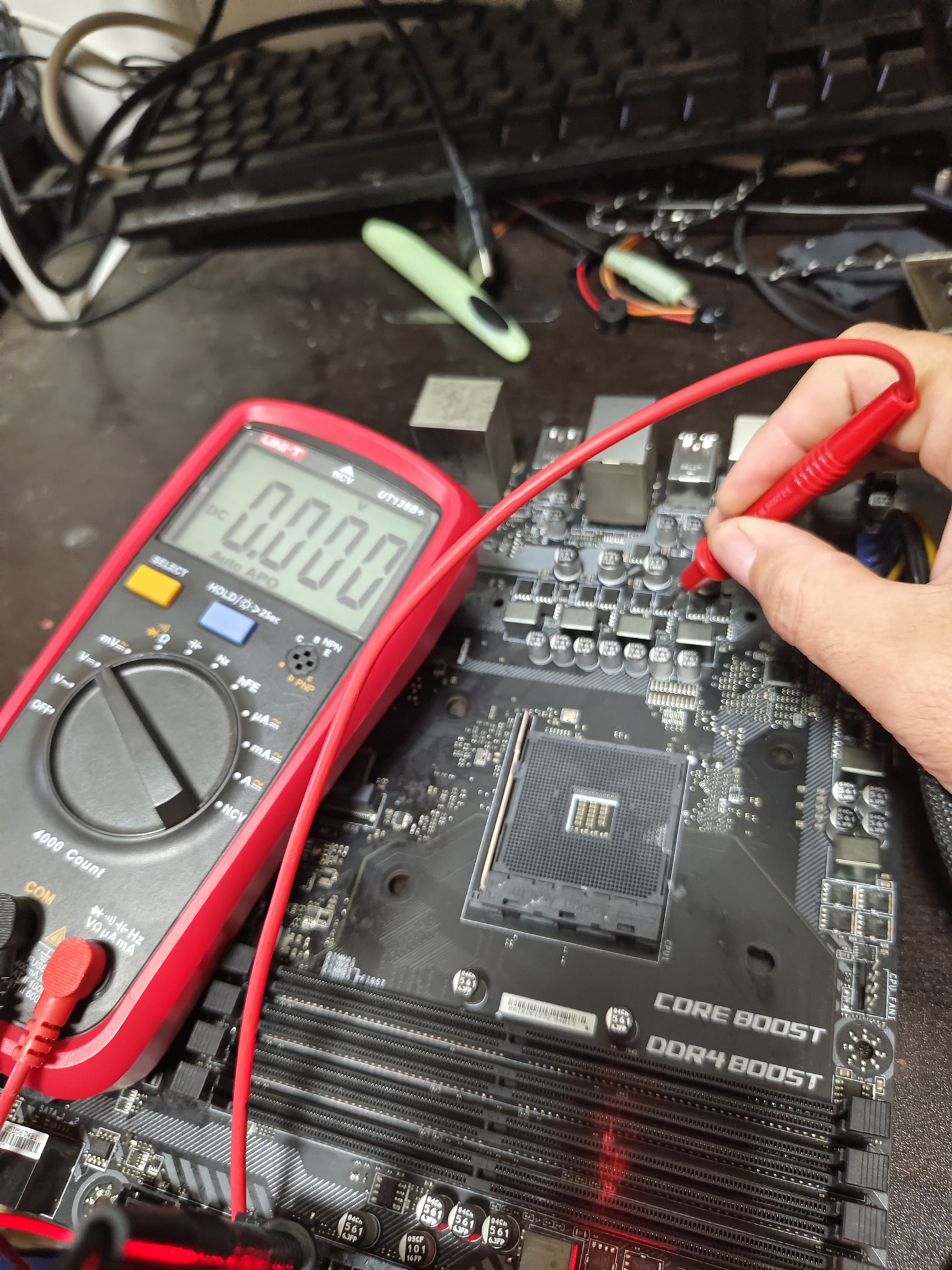

g1受控于vq9这个三极管的6脚,测量2脚0.66不正常,2脚高电平就会导通1脚和6脚,2脚和3脚是相连的,5脚1.2就会导通3和4,只要4脚是低电平2脚也会低电平,现在4脚不是低电平不正常

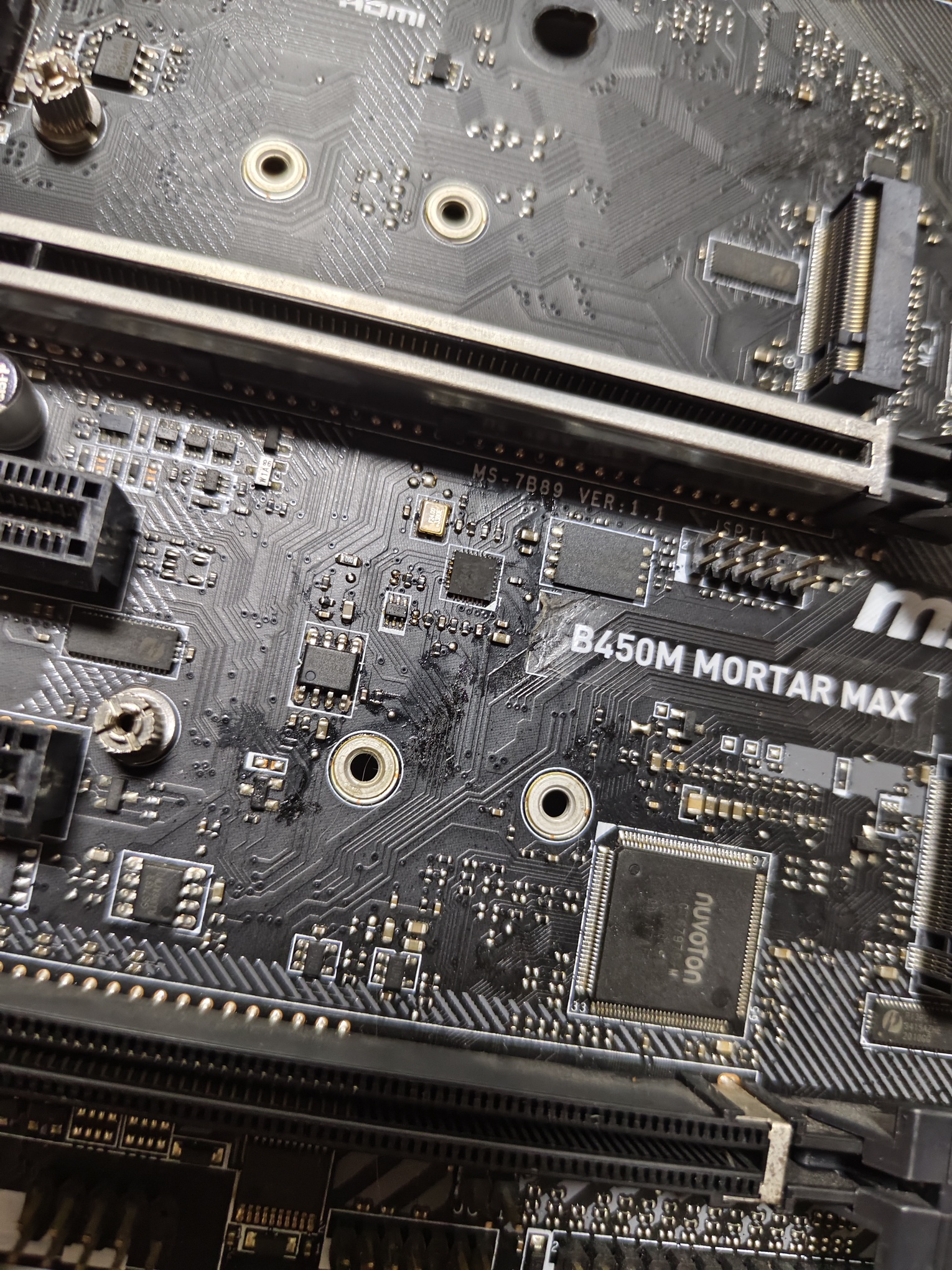

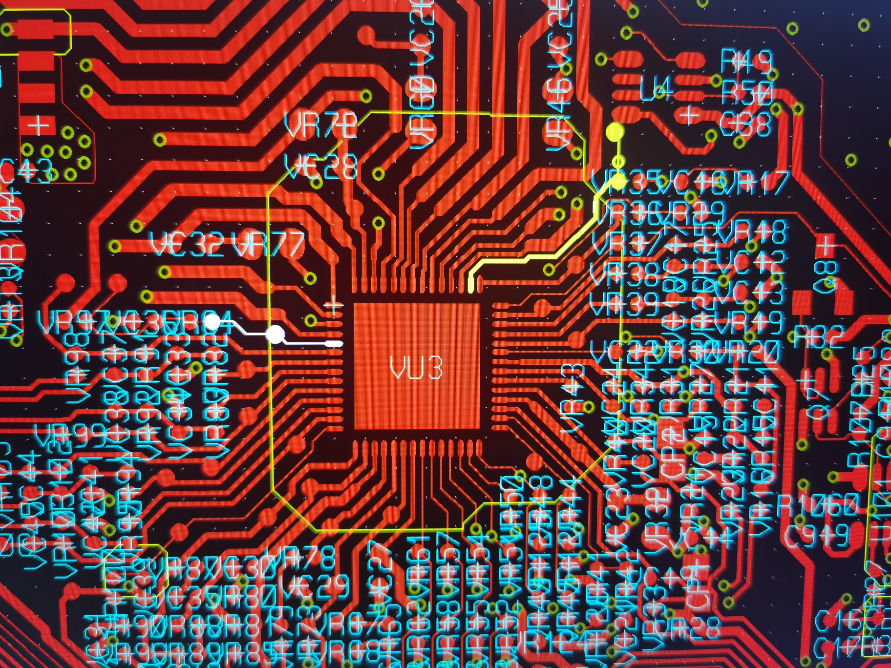

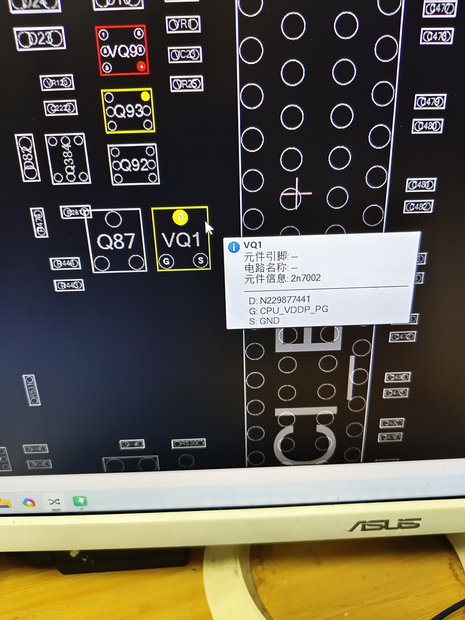

4脚受控于vq1,测量vq1的g极没有电压,G极由vddp pg过来,
检查pg发现掉一个电阻,如下图

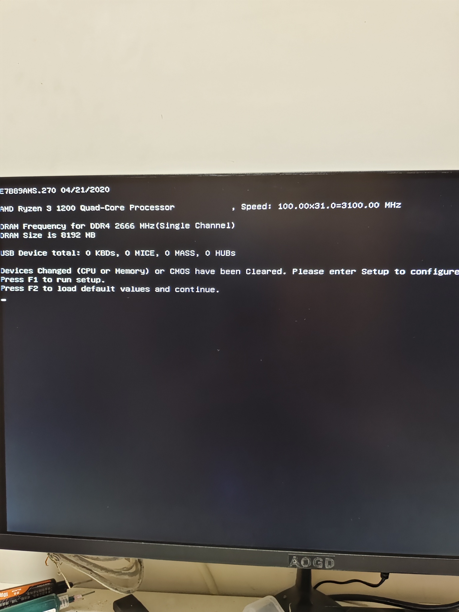

补好电阻正常亮机

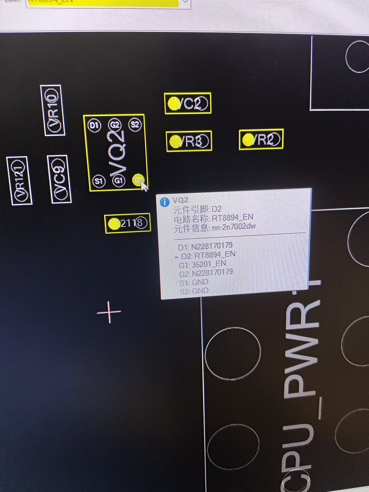

供电  EN都正常可以看这个信号,正常应该是1V左右,偏高CPU电压就不会出来,这个120K电阻不需要特别精确,120K左右都可以,而且8894A跟8894B一类的不一样不能互换
这是8894a吗

这是8894a吗
是的8894A芯片

这个vddp pg掉电阻导致CPU供电不出 我遇到过一样的情况,应该都是上螺丝碰掉的
