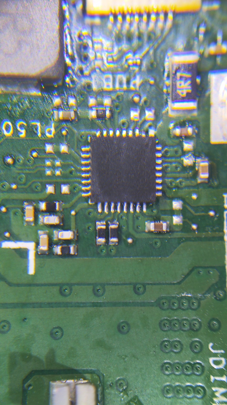

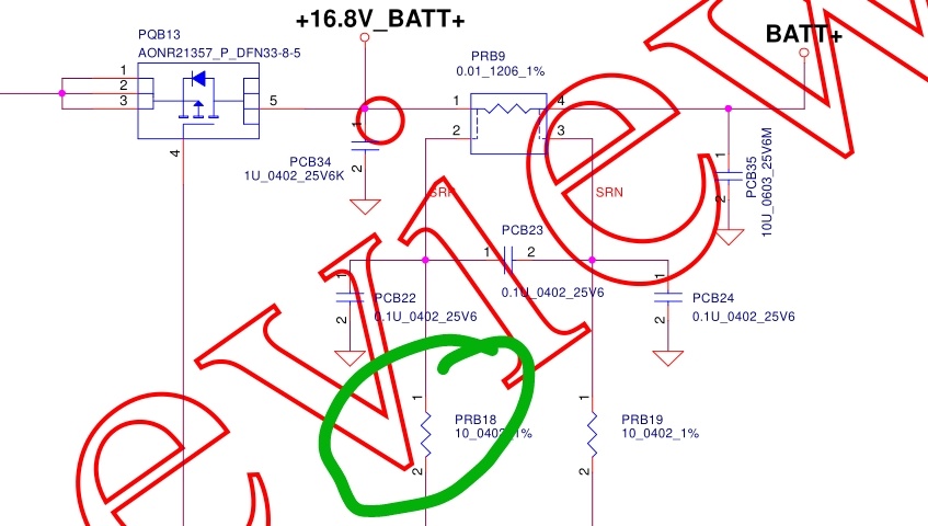

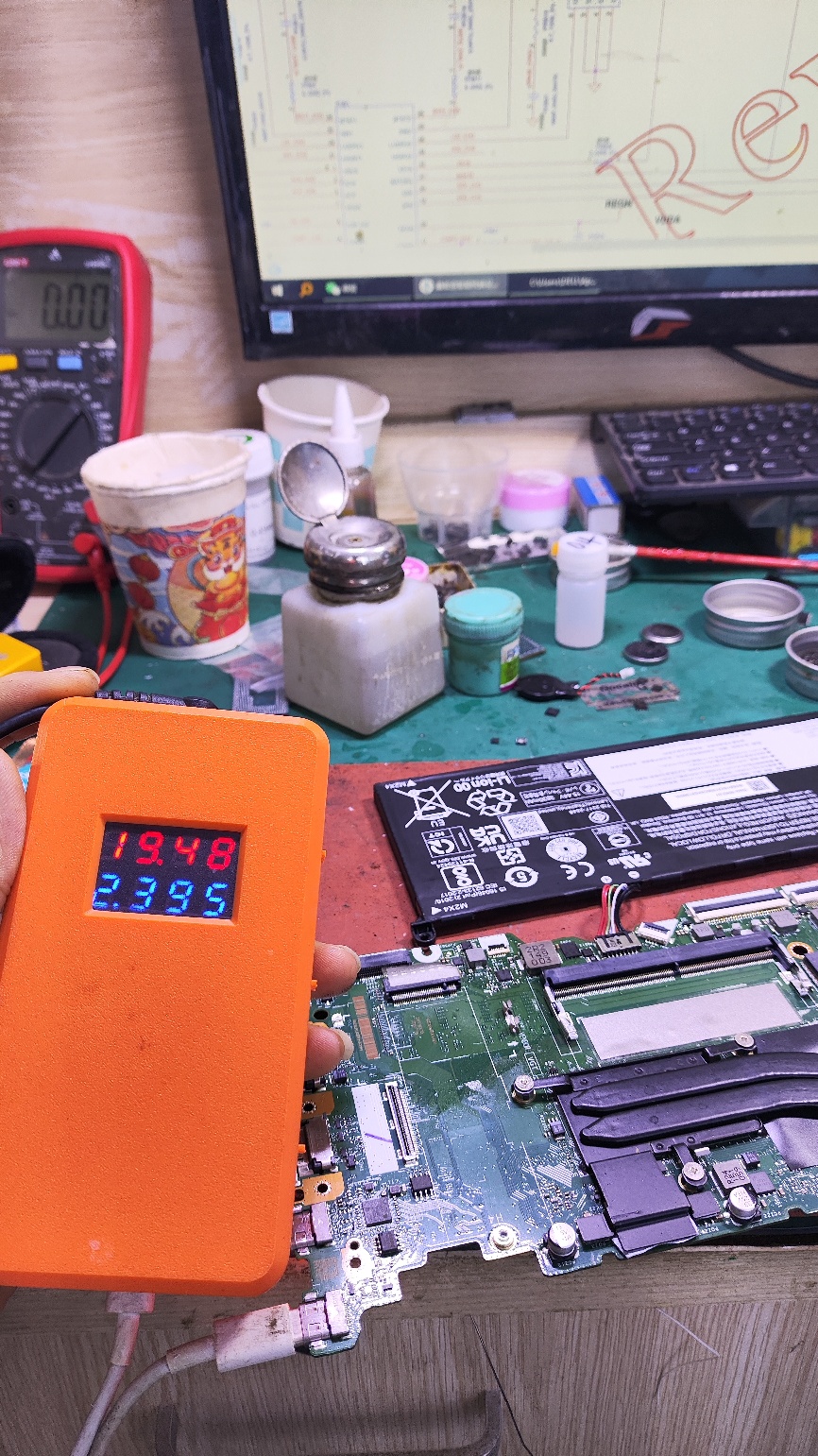

故障是插充电器和电池都可以单独开机,合在一起就只能由电池供电。

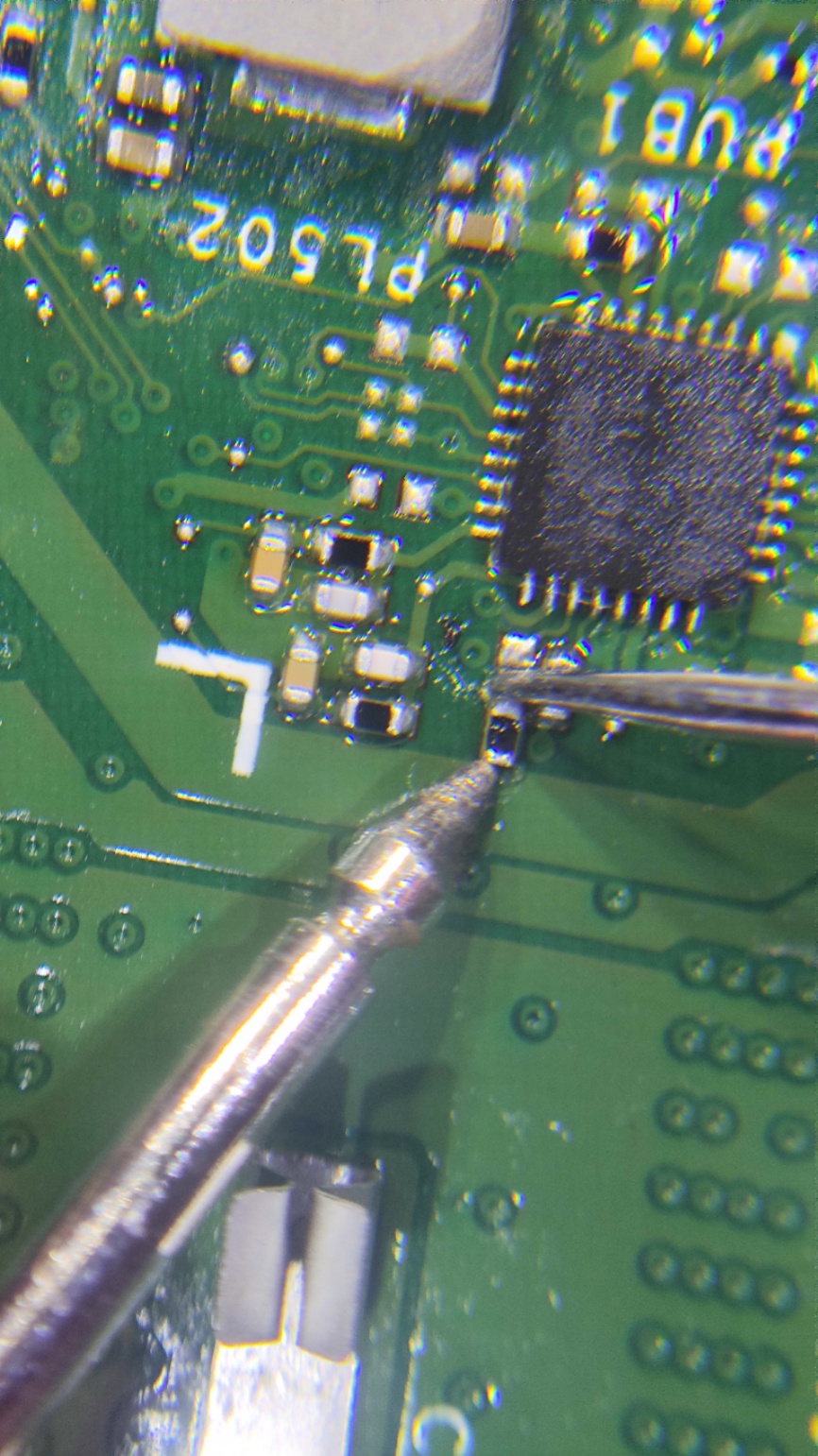

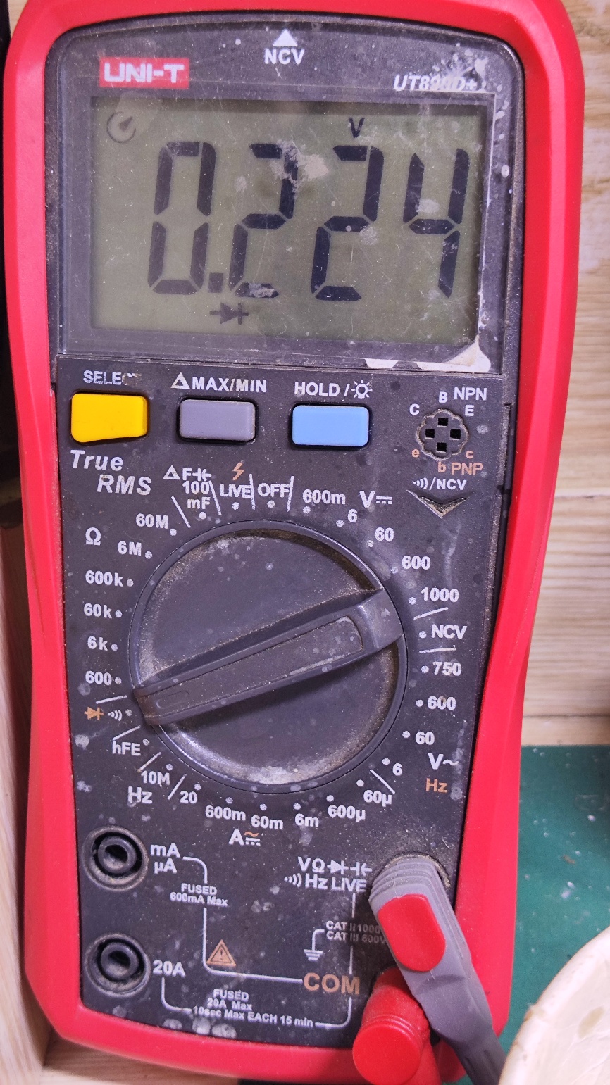

充电芯片25710没有低电平去关闭P沟道的隔离管,换过几片充电芯片还是一样,最后发现是电池到充电芯片的检测电路出了问题,一个10欧的电阻变值。

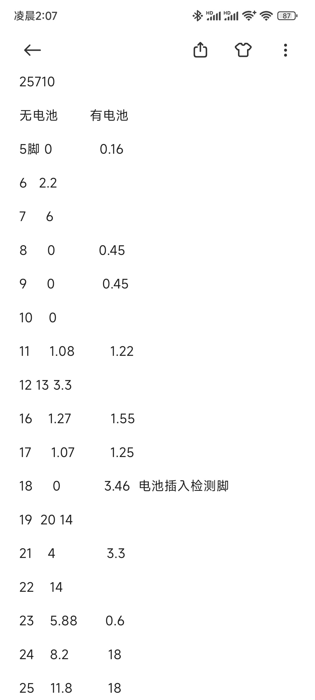

附上25710的脚位电压,接电池和不接电池的状态我都量了。
