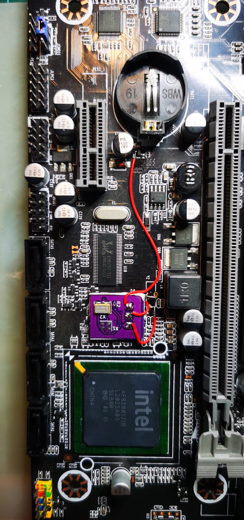

华硕250m-kylin主板手摸晶振高电压的一脚才能开机,
或者万用表表笔,锂电池电池任意一极连接晶振高电压的一脚也能开机
换了晶振也还是这样
作者: 代子易    时间: 2023-10-7 12:03
换PCH,桥坏了
作者: janners    时间: 2023-10-7 13:47
应该桥坏了
作者: gingerluo    时间: 2023-10-8 23:53
这部分桥不良了,我做了一个模块可以外接进行修复

换这个一般是晶振、谐振电容、谐振电阻一套换的。
作者: 飞星逐月    时间: 2023-10-22 19:30
晶振、谐振电容、先换了,如果还不行就是pch桥芯片有问题。
作者: gingerluo    时间: 2023-11-6 22:55
KitKat 发表于 2023-10-09 08:49
模块在哪里?
看我自制的,完美解决这个问题。过几天我发帖介绍一下
