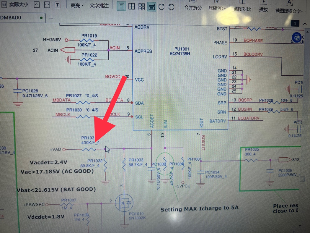

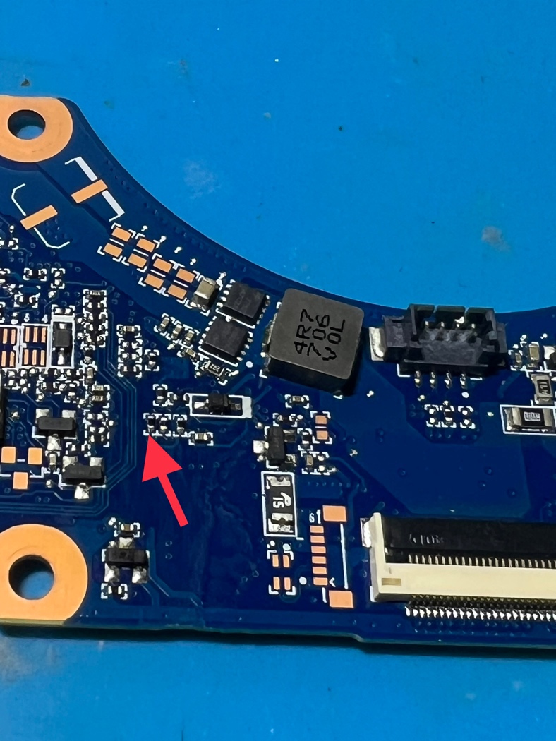

标题: 暗影精灵不过隔离保护电阻变质。板 [打印本页]
作者: WZ方    时间: 2023-10-6 22:15
标题: 暗影精灵不过隔离保护电阻变质。板
暗影精灵不过隔离保护 电阻变质。
板号DAG35DMBAD0
保护隔离电路的PR1031电阻变质引起ACDET信号异常,正常插上AC后其电压为3.3V,电阻变质后量测为19.5V,更换后OK
作者: 骑龙虾去潇洒    时间: 2023-10-6 22:39
那不是缪撒啊
作者: 回家的孩子007    时间: 2023-10-9 20:01
骑龙虾去潇洒 发表于 2023-10-6 22:39
那不是缪撒啊
就是来秒杀的,哈哈
