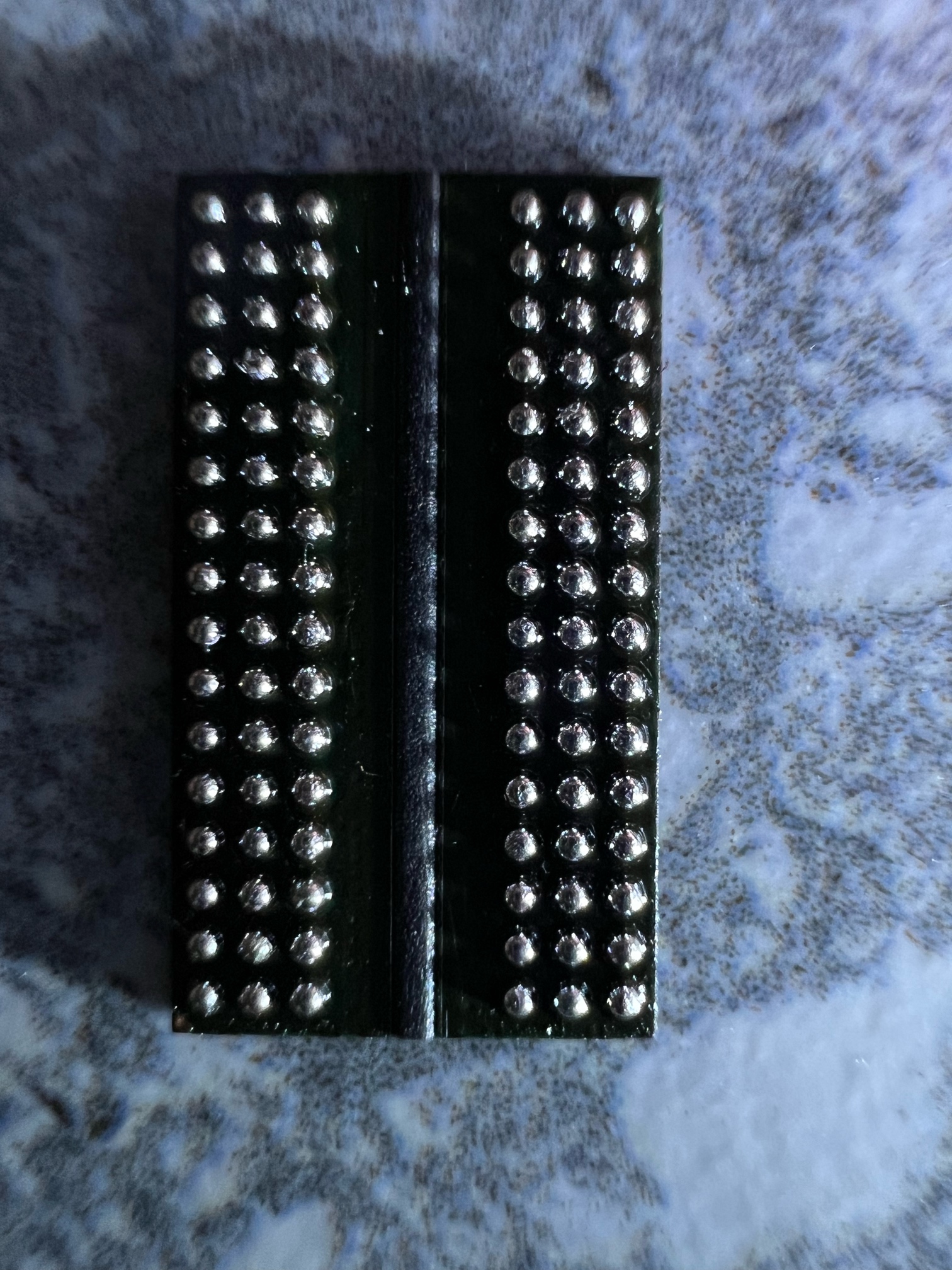

标题: 请问下各位前辈,显存植球这样焊上去会连锡吗?
我肉眼看感觉都是挨着的,手机微距拍出来感觉又是分开的,这样焊到主板上会连锡吗?
作者: 骑龙虾去潇洒    时间: 2023-10-6 22:24
你会用小一点的球啊
作者: 小雪的梦乡991    时间: 2023-10-6 22:25
你的球球是用锡膏和钢网搞上去的吗?是的话就没问题
作者: 卖电脑的小快乐    时间: 2023-10-7 07:17
不会,放心吧,你这是内存,顶多连锡烧CPU,就算是老显卡用的d3也不会烧显卡顶多不上电
作者: xiaobei2015    时间: 2023-10-7 08:02
焊好后测一下供电对地值。
作者: my-dreamfly    时间: 2023-10-7 12:54
是的,是锡膏
作者: my-dreamfly    时间: 2023-10-7 12:55
骑龙虾去潇洒 发表于 2023-10-06 22:24
你会用小一点的球啊
这个是植锡网植的 孔就那么大
好的,谢谢师傅
作者: my-dreamfly    时间: 2023-10-7 12:56
xiaobei2015 发表于 2023-10-07 08:02
焊好后测一下供电对地值。
OK 谢谢大家了
作者: Lyhnee    时间: 2023-10-9 18:32
不会,放心大胆干就完事了
我一开始也怕,多做做就习惯了,除非焊好了你用力推太多了才有可能连锡

作者: hnddd    时间: 2023-10-9 20:03
对正位置一般都没事。
焊上后,对比测量一下对地值!
作者: 双燕电脑    时间: 2023-10-10 06:29
焊之前用毛刷刷上少许焊油,这样肯定没问题的

作者: lovemi    时间: 2023-10-11 11:15
清理干净拖干净就不会啦

作者: 飞星逐月    时间: 2023-10-24 15:28
焊接的时候,用镊子推动复位芯片幅度不要太大,基本没事,幅度过大容易粘连。焊接完成后,可以先不要通电,打一下显存供电阻值

作者: laowu8788    时间: 2023-12-28 23:55
不会,距离这么大连什么锡
