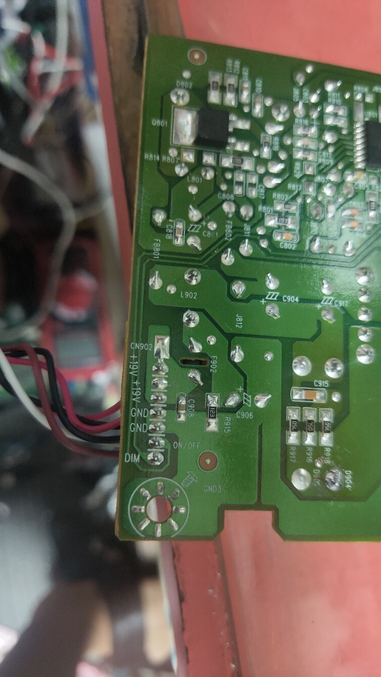

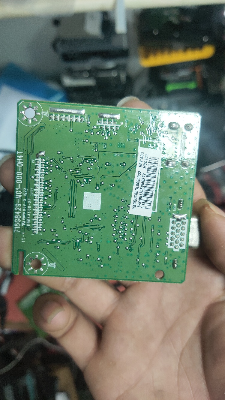

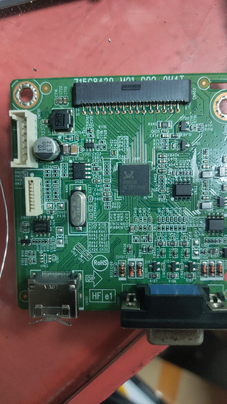

拆机测电源板无输出,再拔了驱动板,有输出了,判定驱动板故障。量驱动板对地值0.0053,偏低,检查后发现电容微短,更换,搞定。图上就不标注了,懂的都懂

图上标注不方便,说个线路板上的符号序号也行啊,让小白也学习学习~~比如我
作者: 吉顺    时间: 2023-10-8 16:41
你注意观察,对下板就知道修哪里了
作者: wd860202    时间: 2023-10-21 05:10
电容鼓大包了呗
