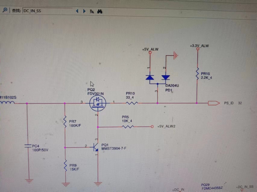

各位老师大家好,我是看船长的书和视频自学的,这个戴尔的中间针电路图有点不理解,请大佬指点一下。谢谢啦。就是这个PSID通过3V上拉发送给EC,这两个二极管的作用是干嘛的,是钳位吗,还有这个MOS管,有没有导通他都是3V上拉,那它导通的作用是什么,请各位老师解答一下,这个图的实现原理,新人让大家见笑了。

中间针信号上的这个双二极管就是钳位作用,防止用错适配器或静电从中间针流向EC。
MOS管的G极有5V供电上拉,可以控制MOS管导通。
只有用错适配器(比如HP适配器中间针8V电压)的情况下,PQ1的B极分压得到高电平,PQ1才会导通拉低PQ2的G极,PQ2截止后,防止高电压流向EC,说白了,PQ1和PQ2是保护元件。
