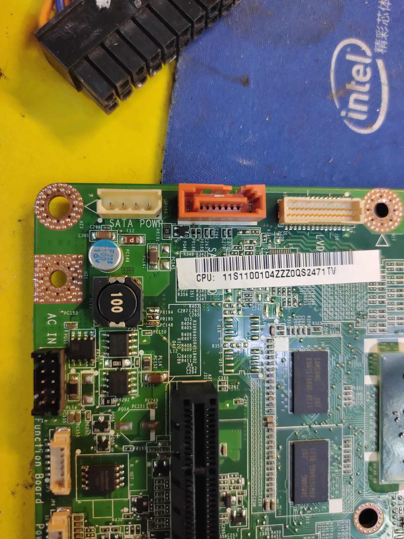

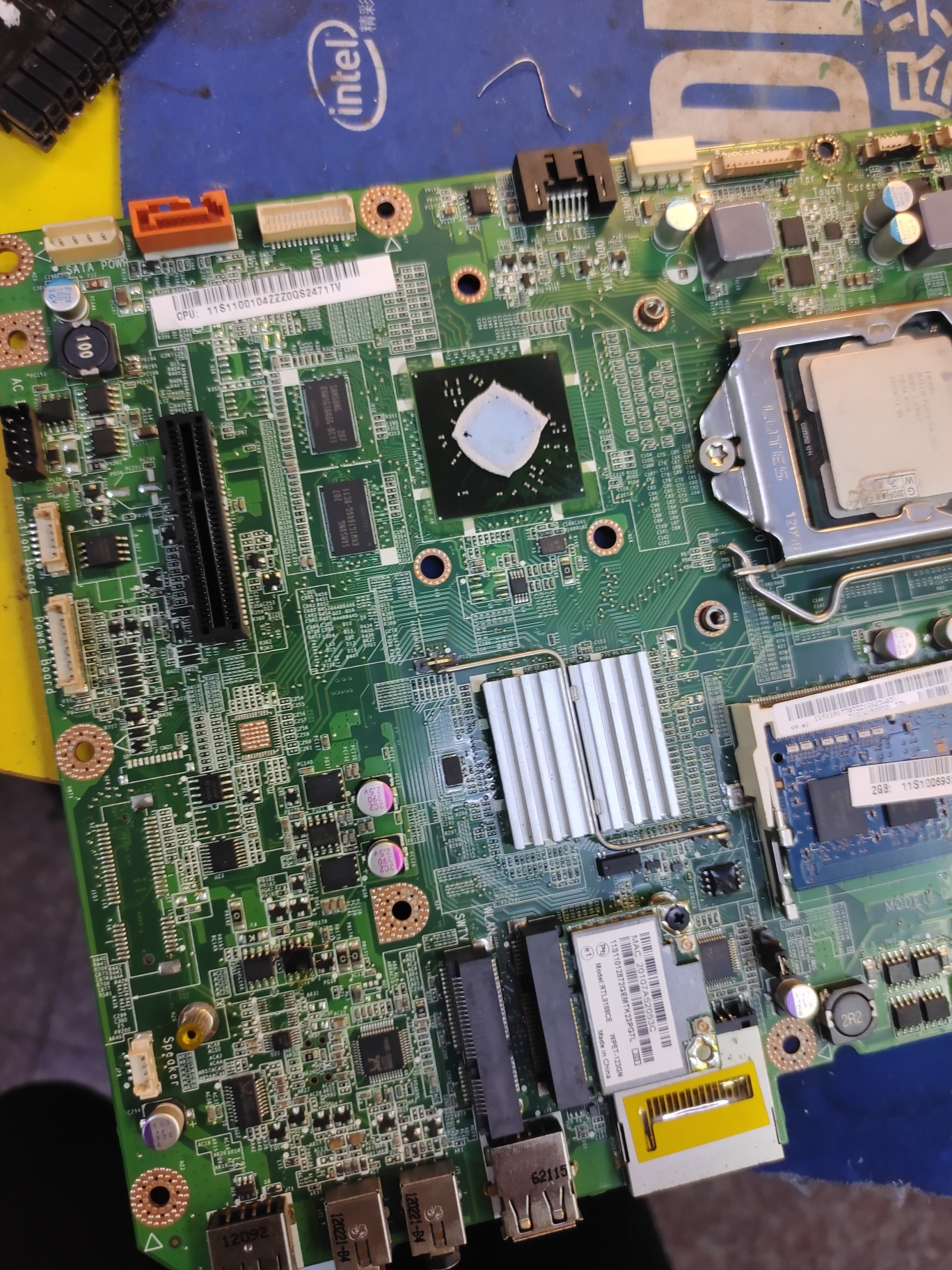

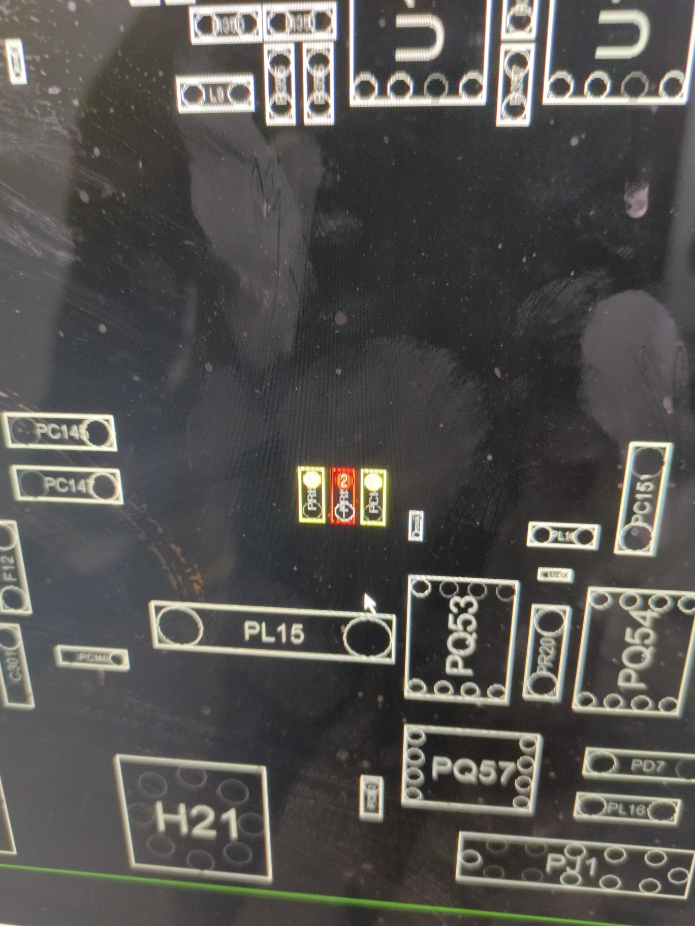

我拍的图片 15v aux电压异常导致cpu不出供电。或者开机断电。这个位置容易损坏。
