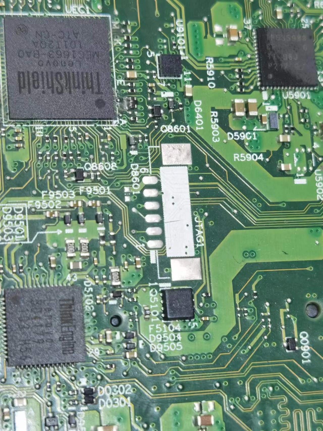

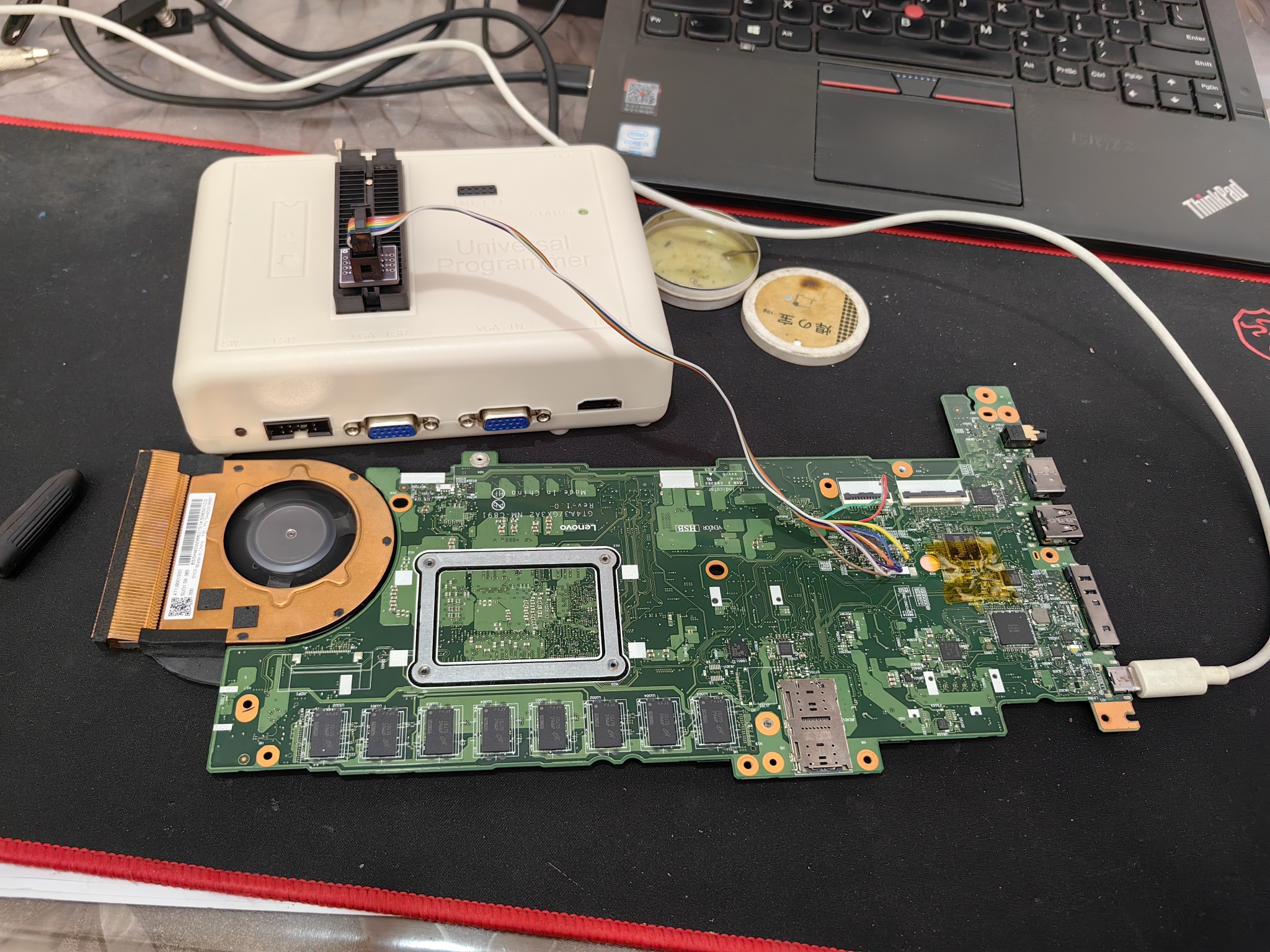

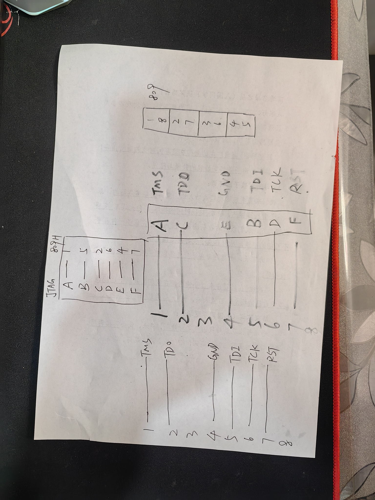

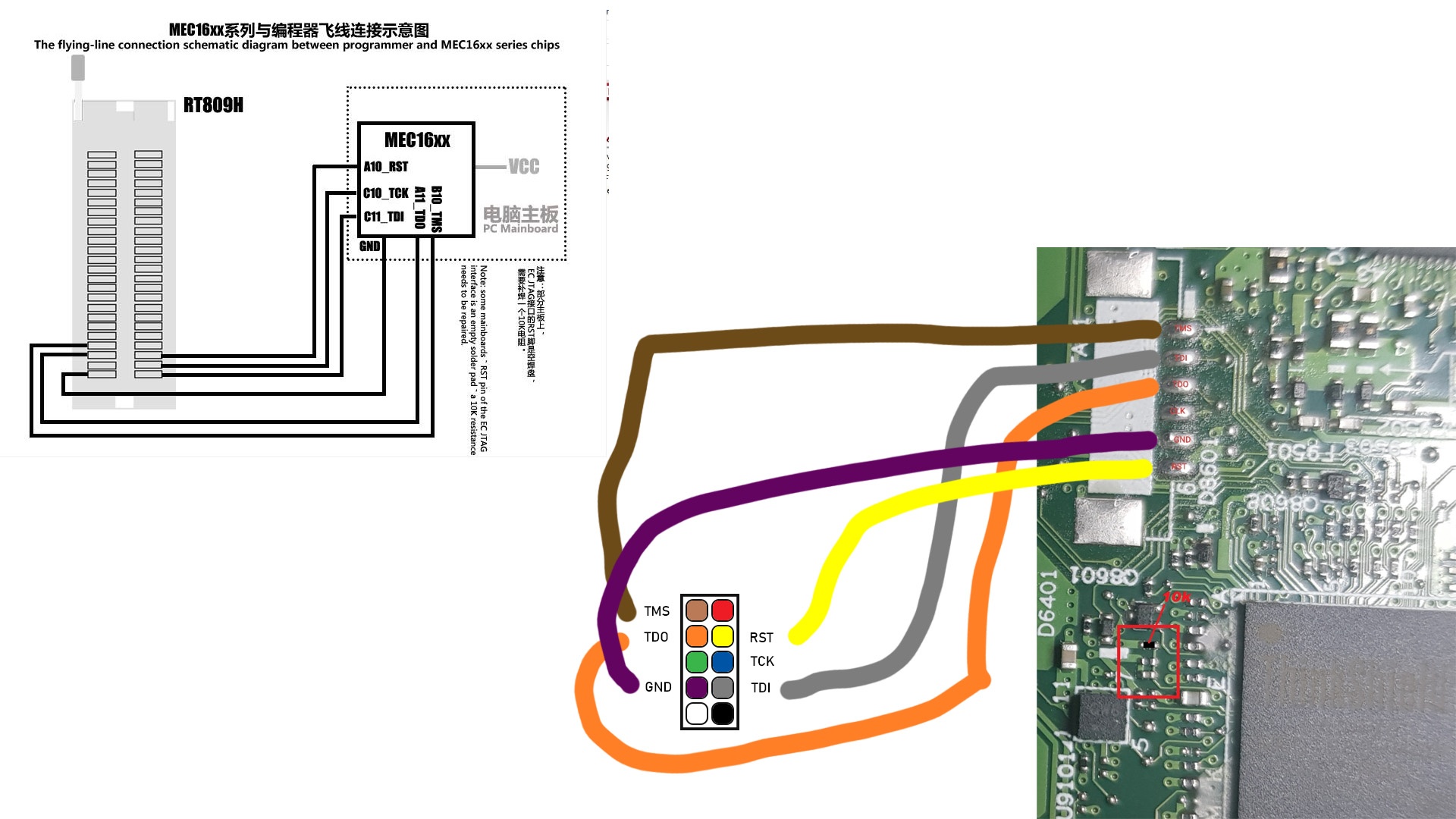

方法:通过飞线主板jtag口和移动上拉电阻后,用809h在线读写,并重新写号即可。

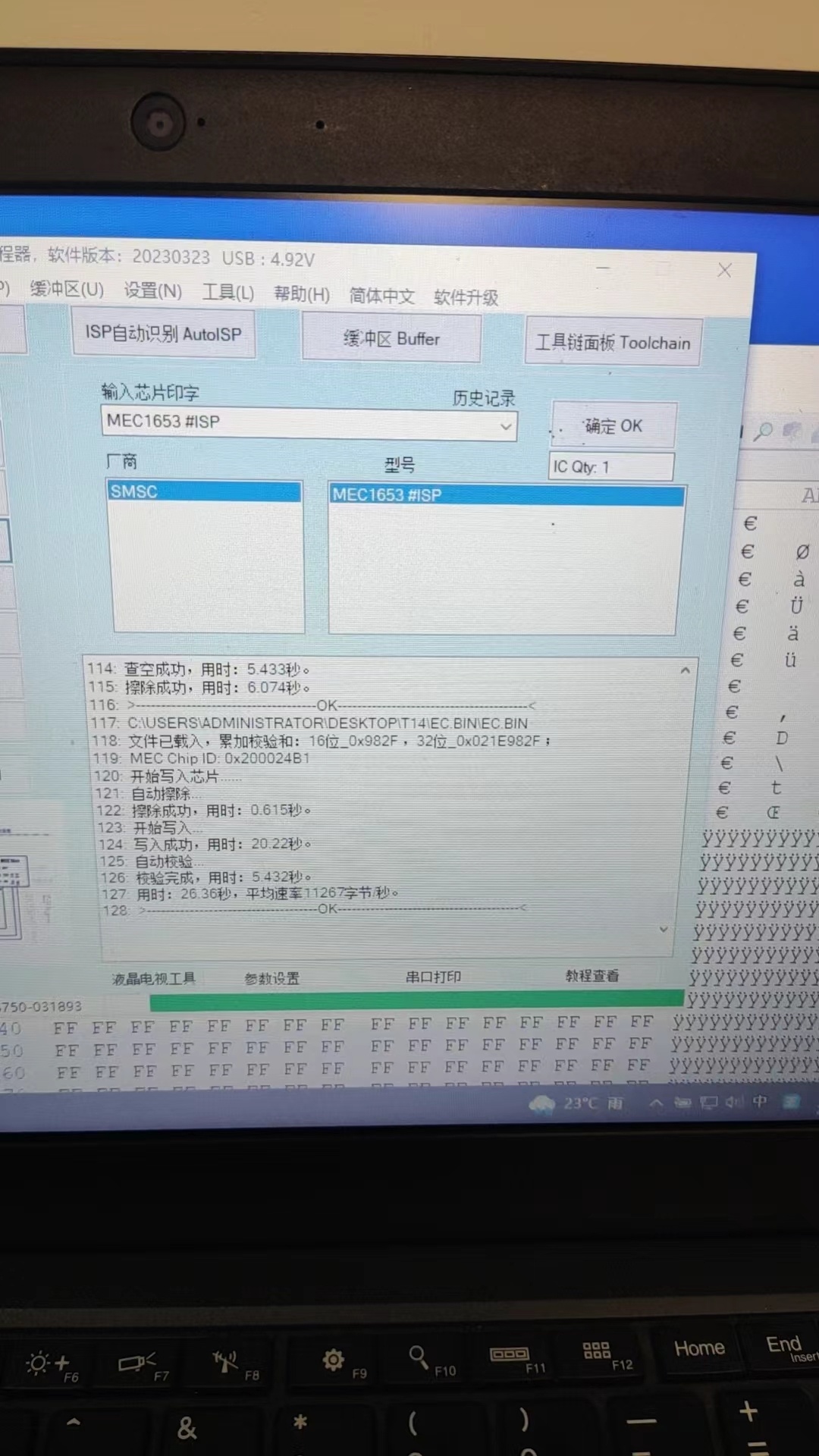

具体如图,注意上拉电阻位置,809h选择mec1653就行了,实际ec型号为mec1663。

10k上拉电阻动了吗

请教下,这个主板要上电才能刷EC吗?
作者: cqdly2012    时间: 2023-10-26 17:24
namezhang 发表于 2023-10-24 18:55
请教下,这个主板要上电才能刷EC吗?
需要上电的,插上type-c就行

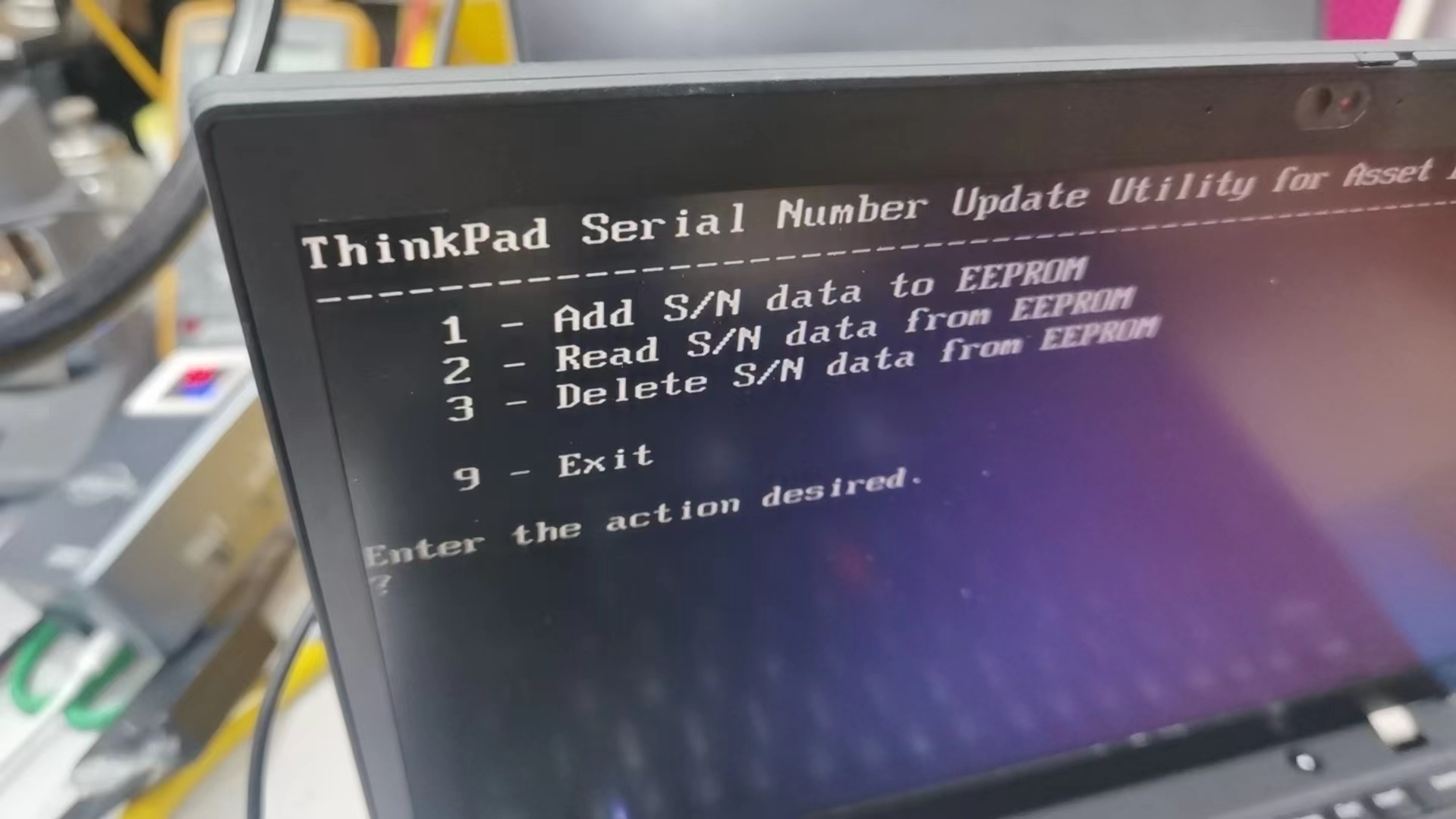

刷写后按论坛教程写号,写号要完整,不完整的会有2202 2203.。。报错,这是重点。

我试过,不移动电阻识别不了,你是咋识别的
作者: zhghoi    时间: 2024-4-6 20:02
复位接到你加电阻那里

看得懂的直接按图接线

第一次刷EC,不知道如何操作,请指教一下,谢谢你
选mec1653,不是点自动识别

cqdly2012 发表于 2024-4-23 11:22
看得懂的直接按图接线
大哥能帮忙看看?为毛一直显示ID校验错误,电阻也移了,主板也通电了
