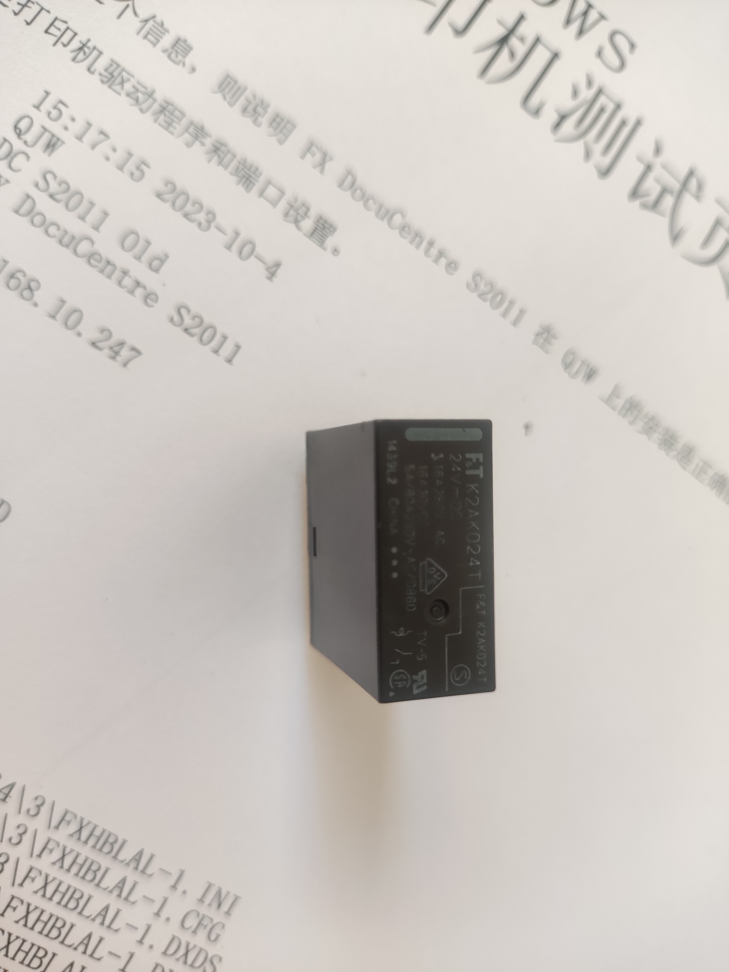

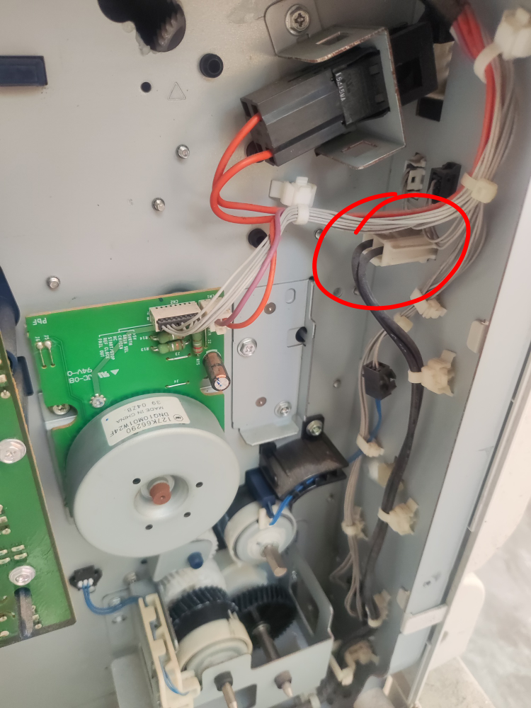

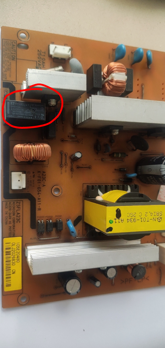

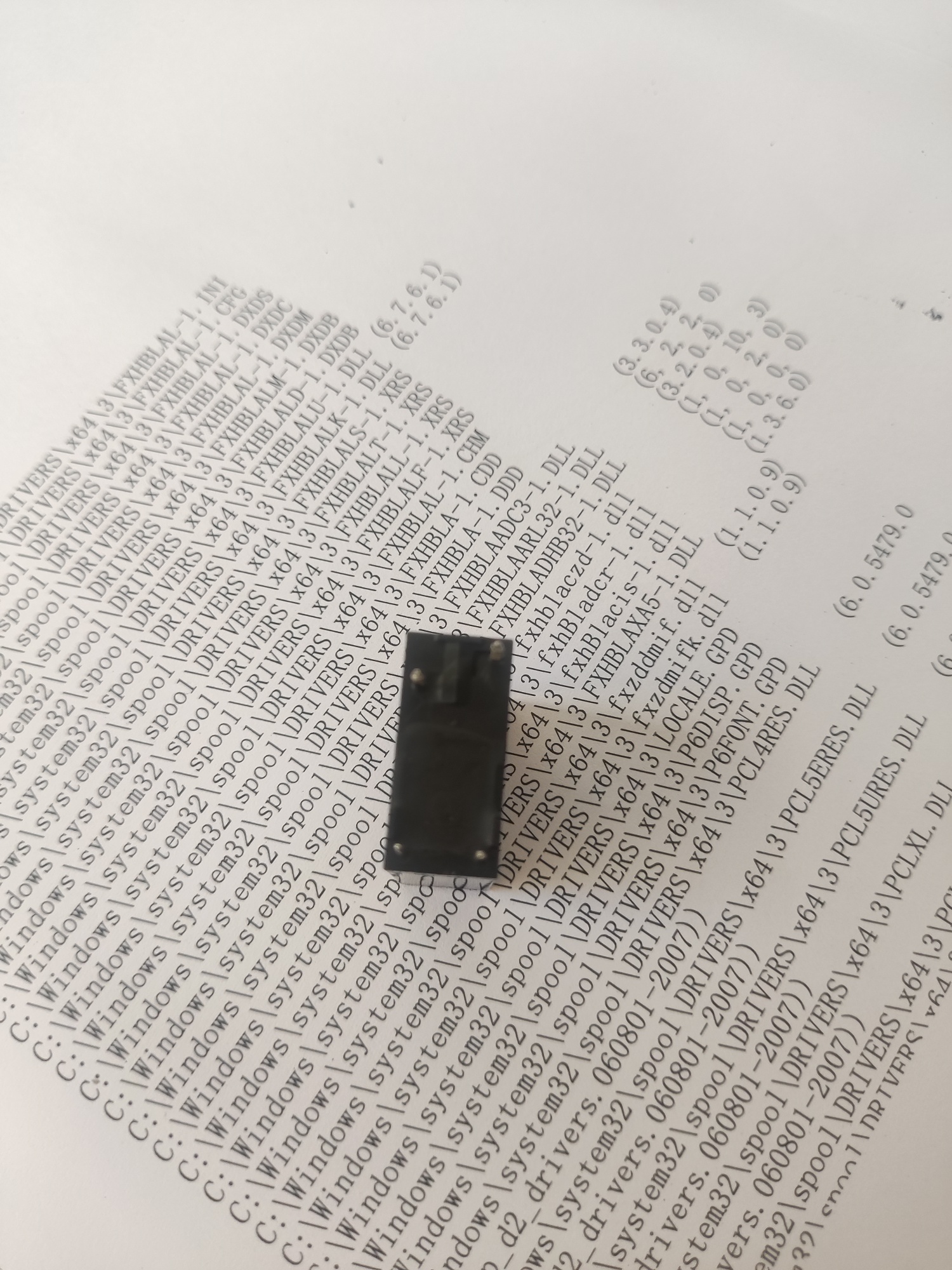

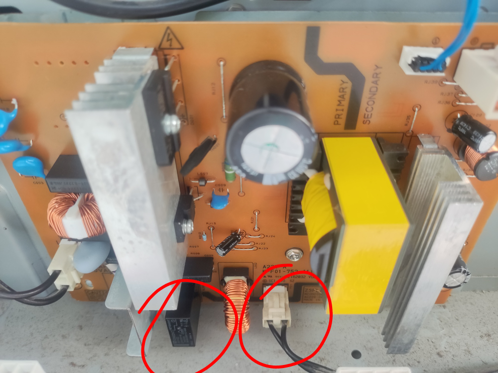

富士施乐s2011电源板报代码
继电器问题 更换继电器解决问题(代码是什么忘记了,就是定影不加热问题,这个控制定影加热)
