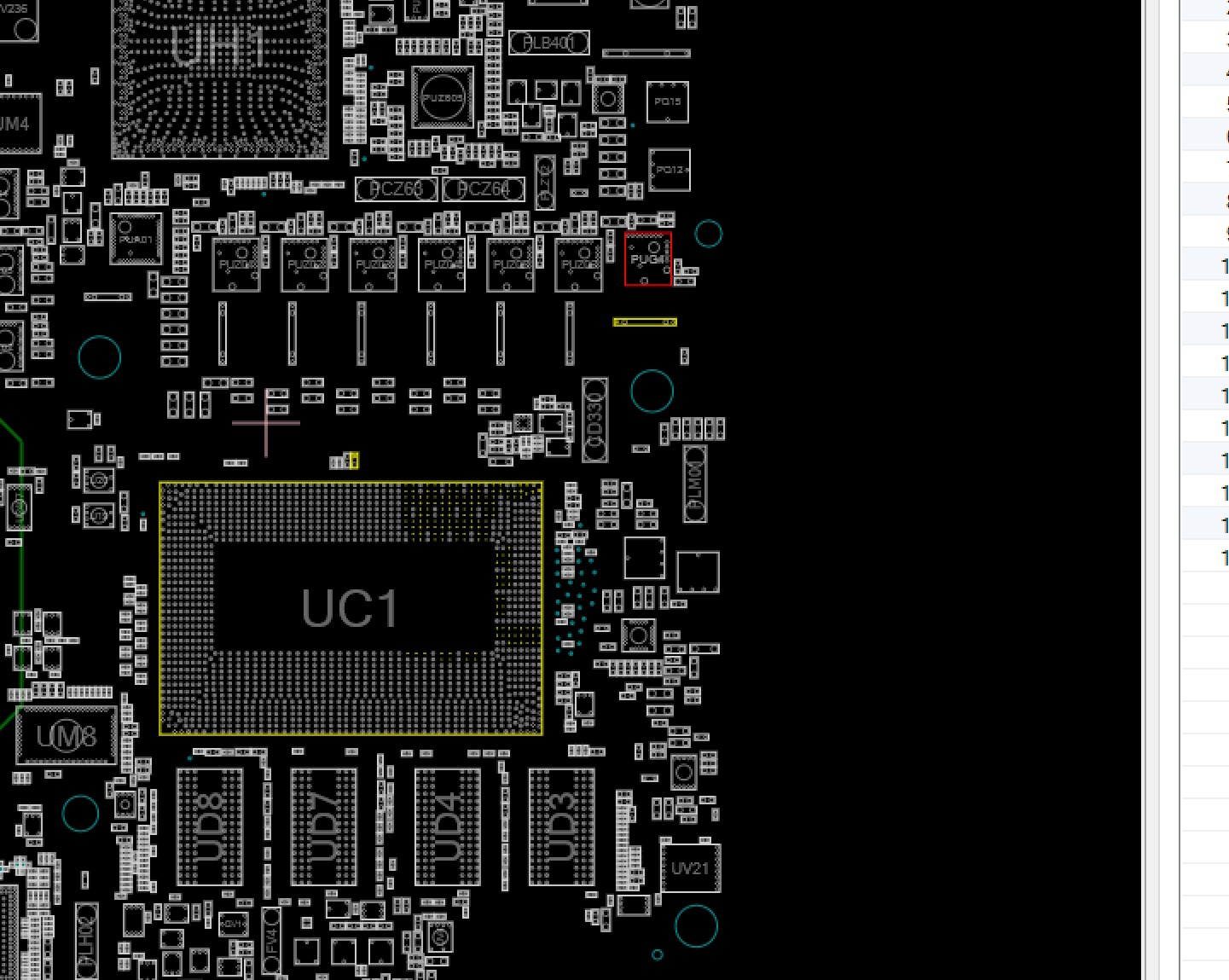

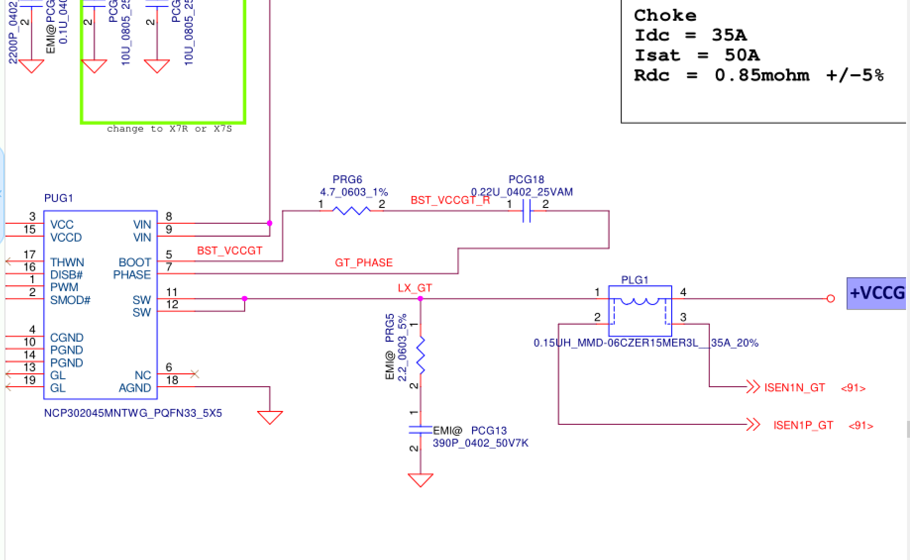

测试,这个核显的供电没有,如果拆了这个供电芯片,直接拉1.2v给vccgt。是否可以正常使用?这个供电芯片的pwm信号,没有电压,控制这个管子开启的信号,来自于南桥旁边的一个芯片。

我的一台G3 3590也是没有集显供电,有人说集显供电没有也可以亮屏
作者: 烈日龙枪    时间: 2023-11-4 09:13
那不是没有集显  是出来一瞬间关闭了 得用示波器
作者: 衡阳天河    时间: 2023-11-4 12:31
核心显卡供电之前还有很多条件。。一个个查吧 ,,,
