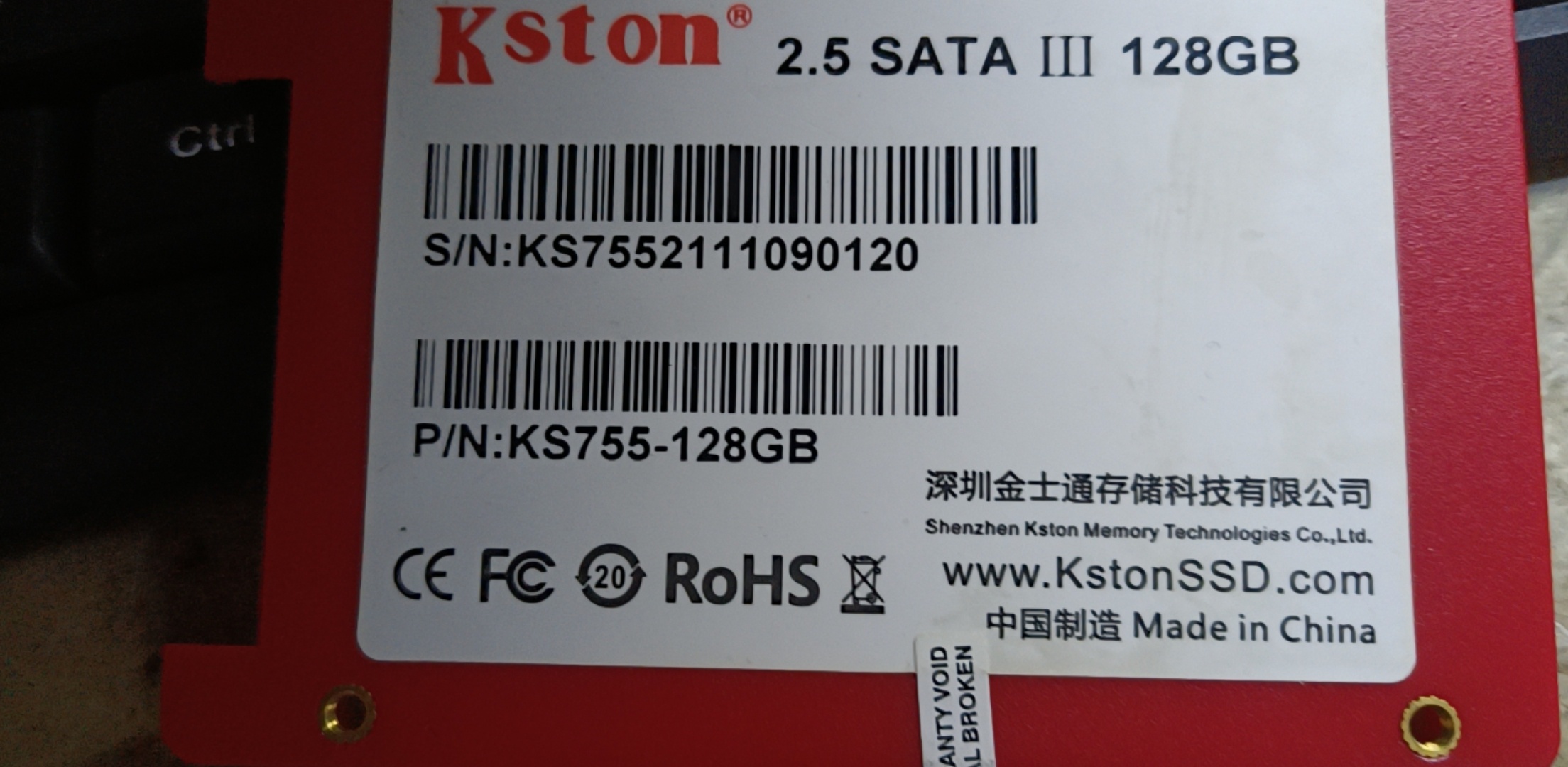

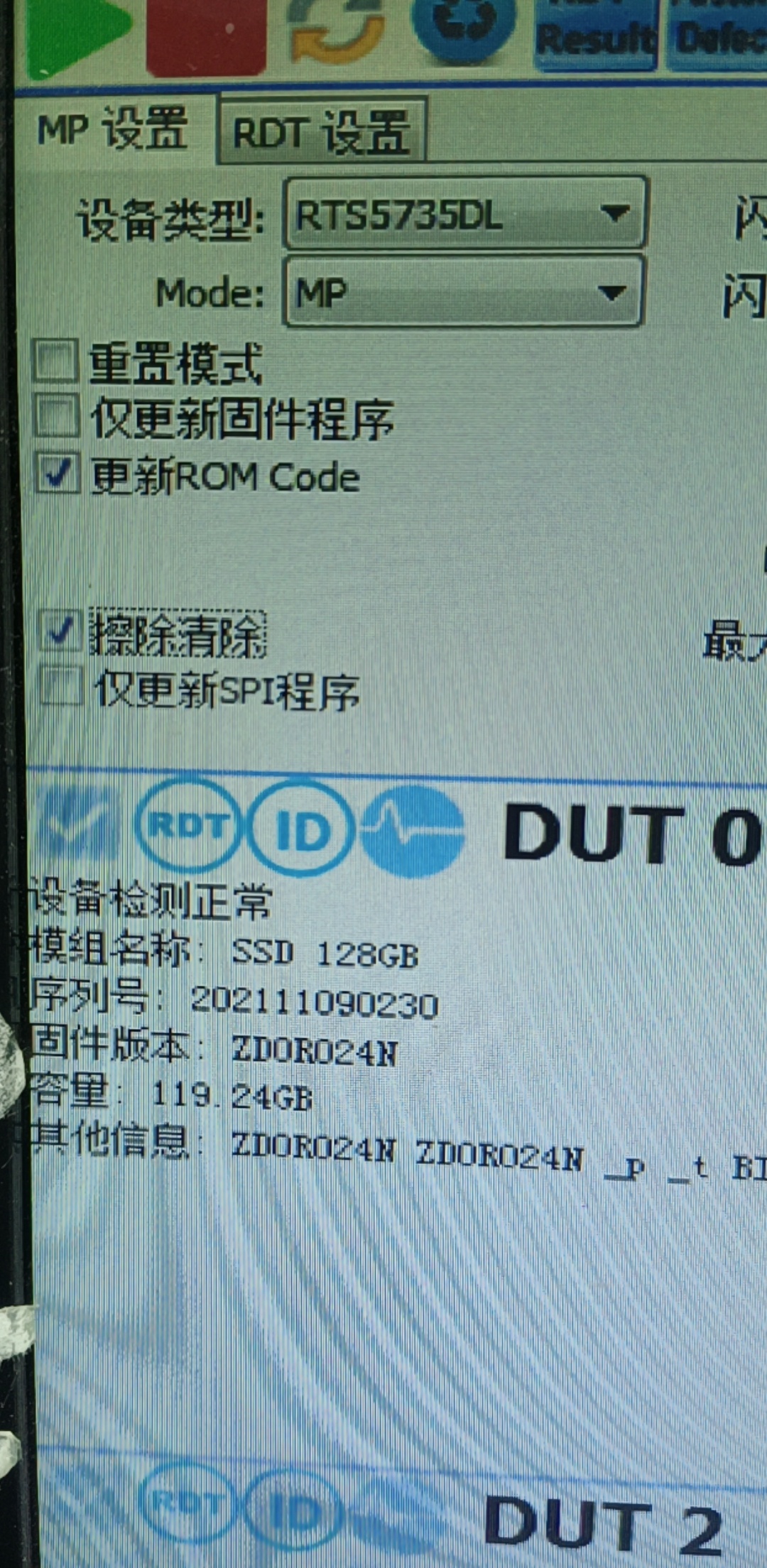

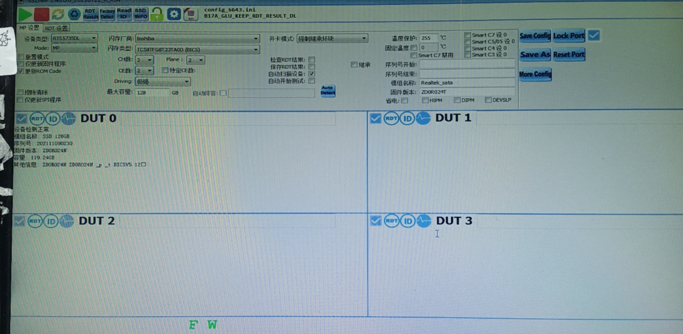

金士通128GB开卡成功(擦除清除)
主控:RTS1135
开卡软件:1135_B17A_ZD1N024T
只需:擦除清除
