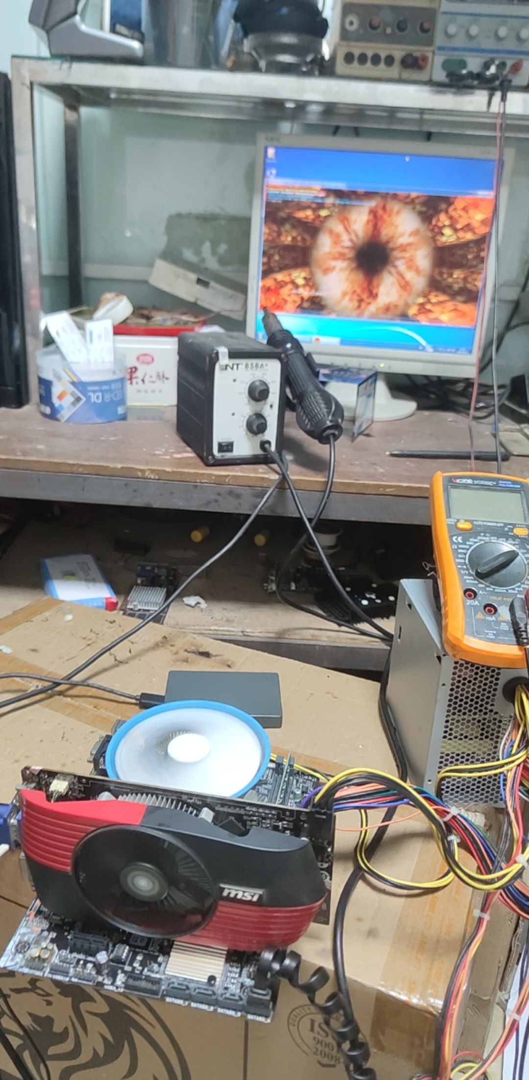

维修一张微星GTS 450,到手检查缺核心供电,检查芯片工作条件都有,更换芯片,核心有了!倒是显存没有,这个显卡我修过几张了,显存芯片7脚EN有的话直接RT8120A代换,然后成功显示!切记RT8120A和RT 8120D不可代换,我第一次就是用RT8120D代换导致显存电压低装不上驱动!现在甜甜圈正常!
