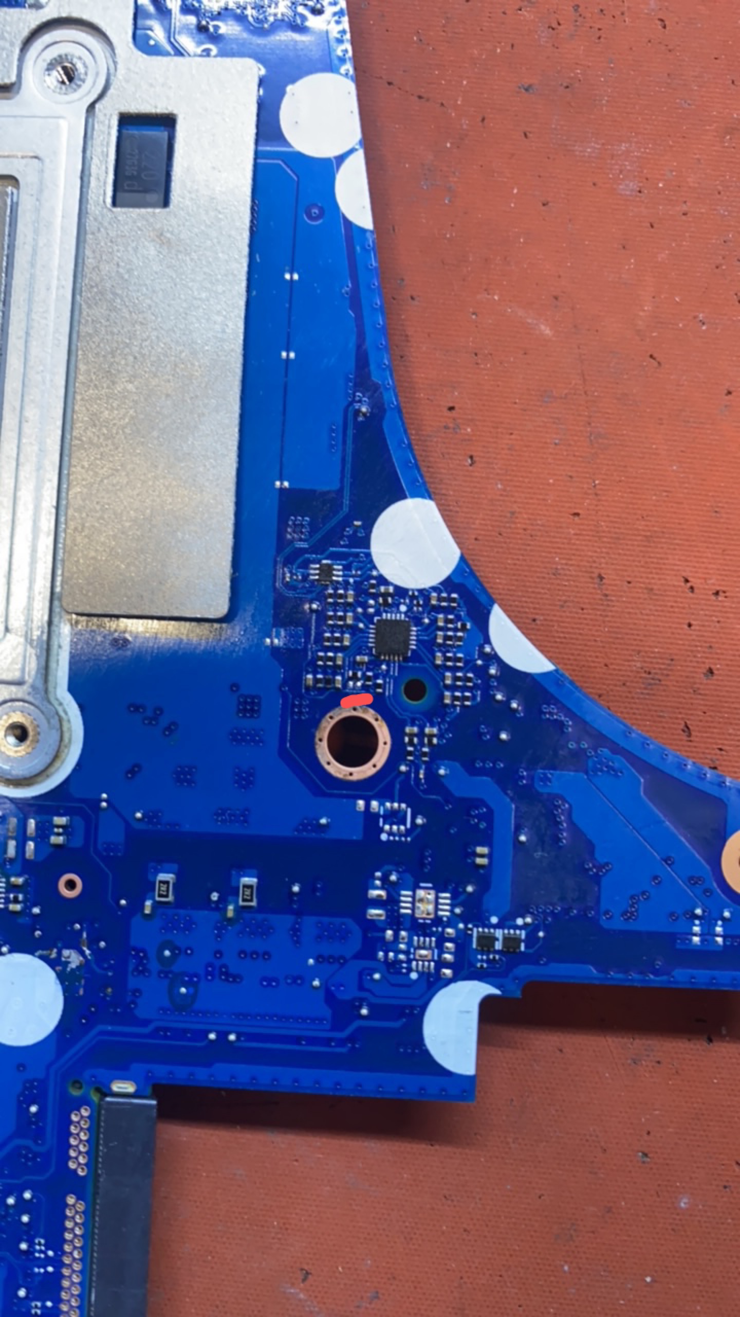

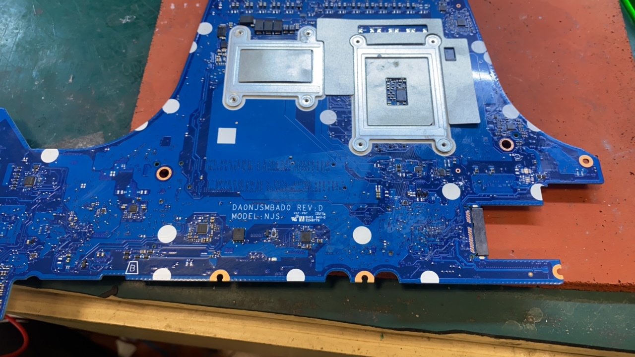

标题: 找个apl6012 电路图 或者11脚连的电阻阻值
华硕天选进水掉件了 芯片apl6012 11脚电阻掉了 有图纸或者这个本的帮忙测下谢谢了 图上红线上电阻阻值

作者: zhangkai890207    时间: 2023-10-5 10:16
YuMuyt 发表于 2023-10-4 09:01
这图纸半导小芯里就找得到
没看出来11脚作用
作者: zhangkai890207    时间: 2023-10-6 17:27
已解决 周围都是10k 的 换上10k 开机正常 原先开机不显掉电
