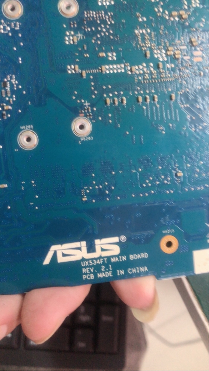

标题: 华硕游戏本不开机 已更换CPU 不出集显电压
版号:ux534ft 2.1

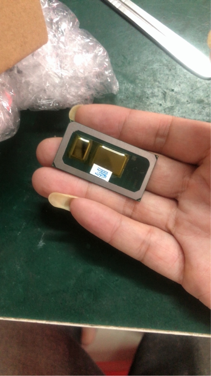

机器配置10代 i7 10510u  此前接手保护隔离不过,干了CPU供电86903c  可以触发 不显示 告知换CPU 。后来应客户要求 (自带CPU)给他换了一个从Acer谷歌本拆下来点亮i5 10210u 的CPU  。
我尝试直接给他换上去了i5 10210u 换上去不触发 (ux534f 我查了一下好像只有i7的配置 我的带独立显卡。特地查了华为的用i5替代i7 但是那个华为机器有这个配置)bga不用怀疑没做好。我做了2次  后来放了一段时间没弄了。客户突然让我自己买CPU 。这必须整  买CPU 直接干  拆下i5 换上新买的i7 。
一鼓作气干完CPU  可以触发了。加电无显。测试没有集显电压。难道CPU废了。
求图纸点位一份  ux534ft  2.1

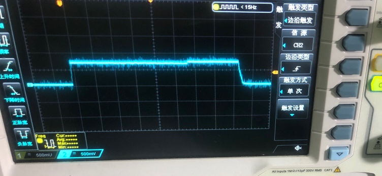

[video=http://appatt.chinafix.com/pic/20231002/1696255759970439830.jpg]http://appatt.chinafix.com/video/20231002/1696255759970294177.mp4[/video]
作者: 无聊存在007    时间: 2023-10-2 22:18
后段视屏  是测的cs信号    有修过的大佬支支招。付费。

lisheng1025 发表于 2023-10-04 21:07
srgkw多少钱拿的?
我拿的测试的i7 10510u  不便宜,发回来有点拱。  还是直接干上去了,然而那个i5 死活不触发,换成i7 立马触发,但是不显示

你CPU测试的。他们重植的锡是高温还是中温。我一般都自己改成中温。高温的容易把CPU和板带走。鼓包,
作者: 无聊存在007    时间: 2023-10-5 21:33
回来就换有铅锡珠,用的某马的钢网  比较方便。bga一般不会有问题。

集显用示波器测量的,瞬间波形

集显用示波器测量的,瞬间波形
瞬间无电压   这个是以前修的其他机器vccgt波形。我这机器都没有

客户自带i5 装上不触发。蛋疼,自己买CPU触发无集显供电。
作者: ppb13048767793    时间: 2023-10-9 18:21
核显不是内存通过后才有吗
作者: 无聊存在007    时间: 2023-10-10 10:40
ppb13048767793 发表于 2023-10-09 18:21
核显不是内存通过后才有吗
没图  测哪里?
  求图纸点位
