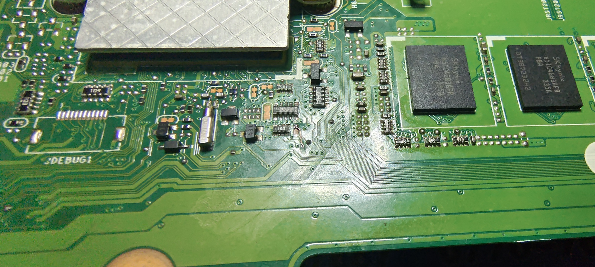

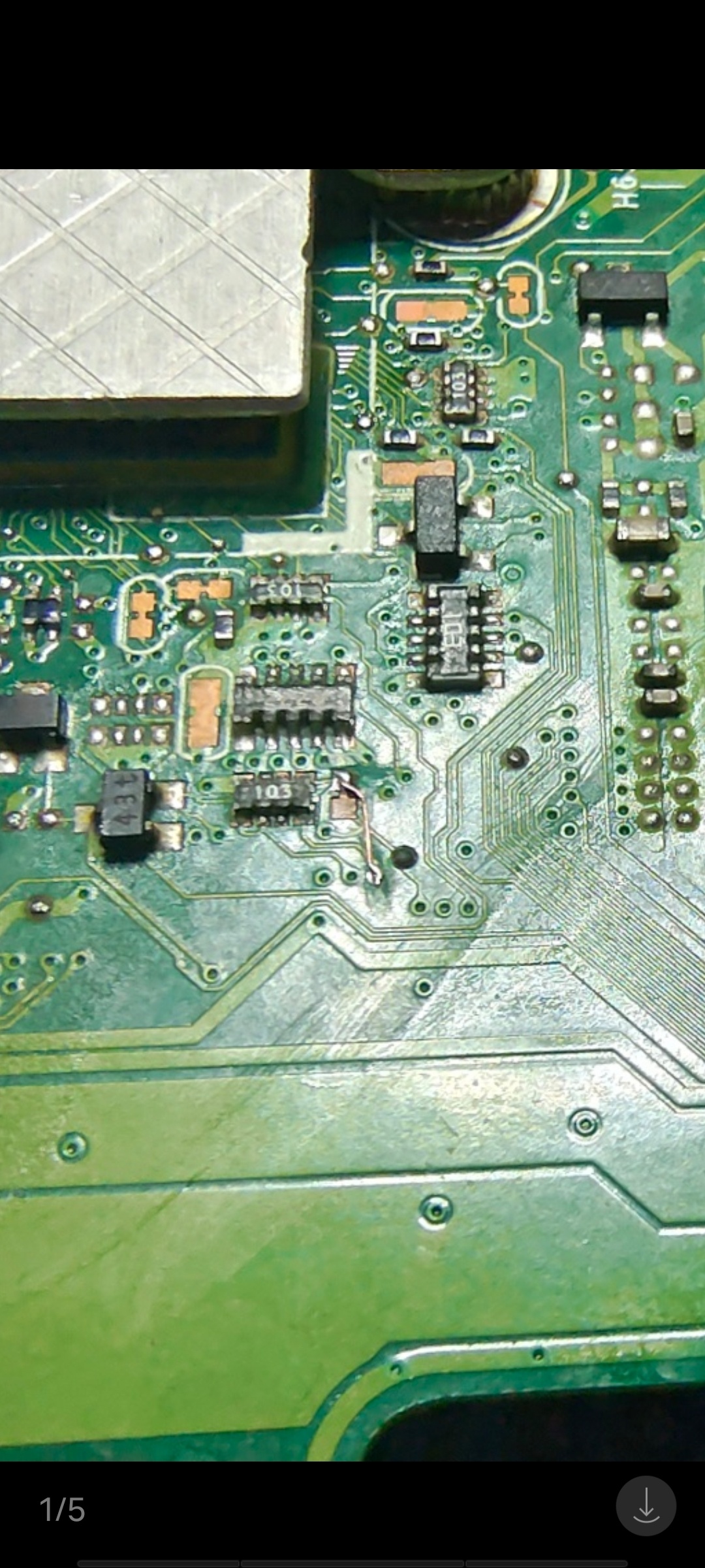

飞线位置
来自安卓APP客户端

发表于 2023-10-10 09:08:26
只看该作者
看图中飞线位置,结合点位图,可以分辨是连接PM_PWROK和PM_PWROK_PCH的排阻导通不良,桥收不到PWROK也就不会发出VR_EN开启CPU核心供电
