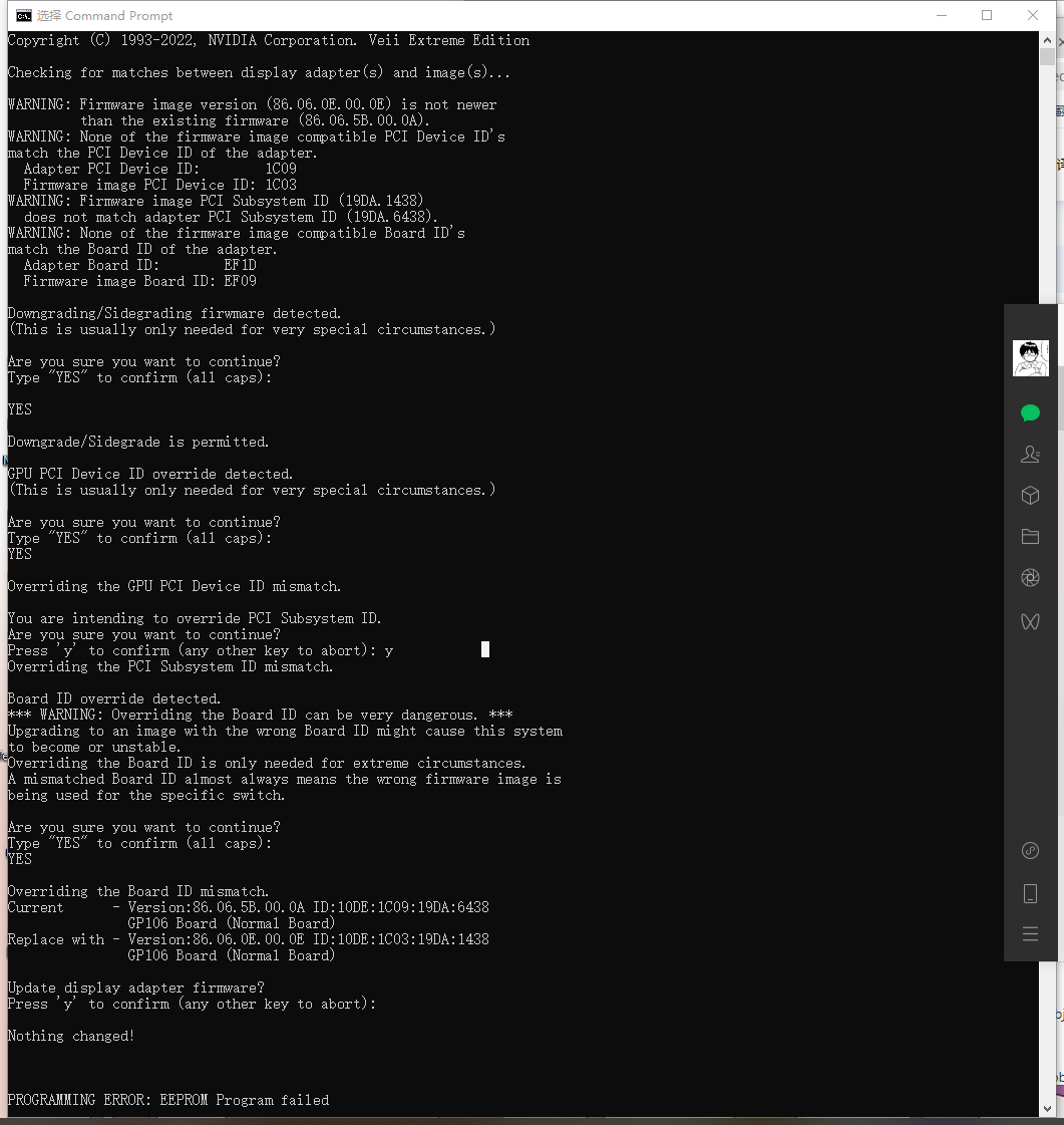

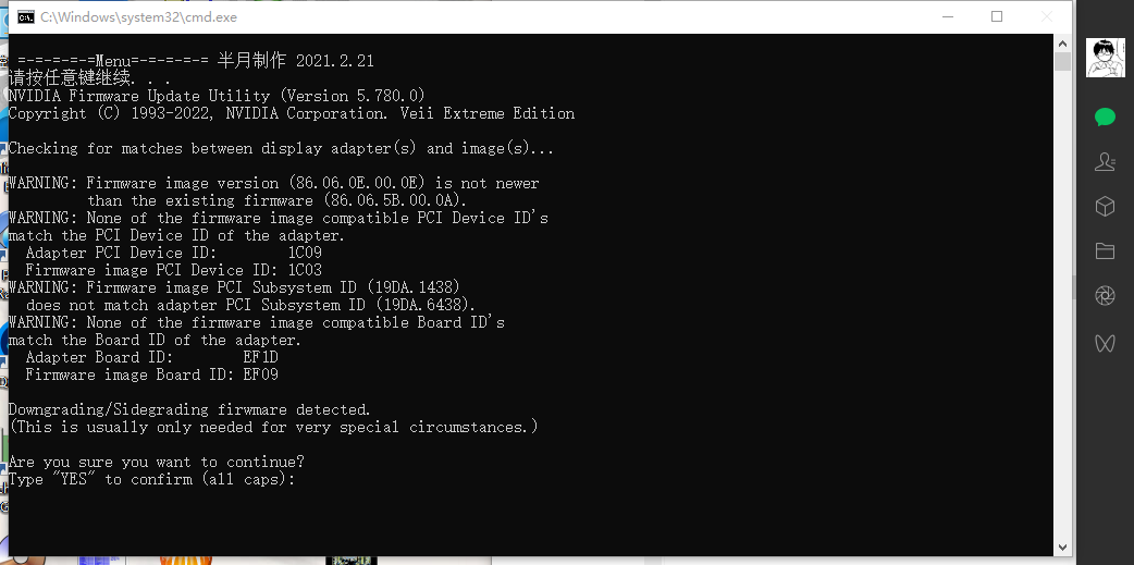

标题: nv强刷id需要证书,nvflash [打印本页]
作者: AZASR半月    时间: 2023-10-1 15:43
标题: nv强刷id需要证书,nvflash
本帖最后由 AZASR半月 于 2023-10-1 15:45 编辑
差别是桥接id,和devid
作者: 卖电脑的小快乐    时间: 2023-10-1 18:50
卧槽,技术大牛又出来了
作者: AZASR半月    时间: 2023-10-1 21:01
卖电脑的小快乐 发表于 2023-10-01 18:50
卧槽,技术大牛又出来了
程序是网上下的
