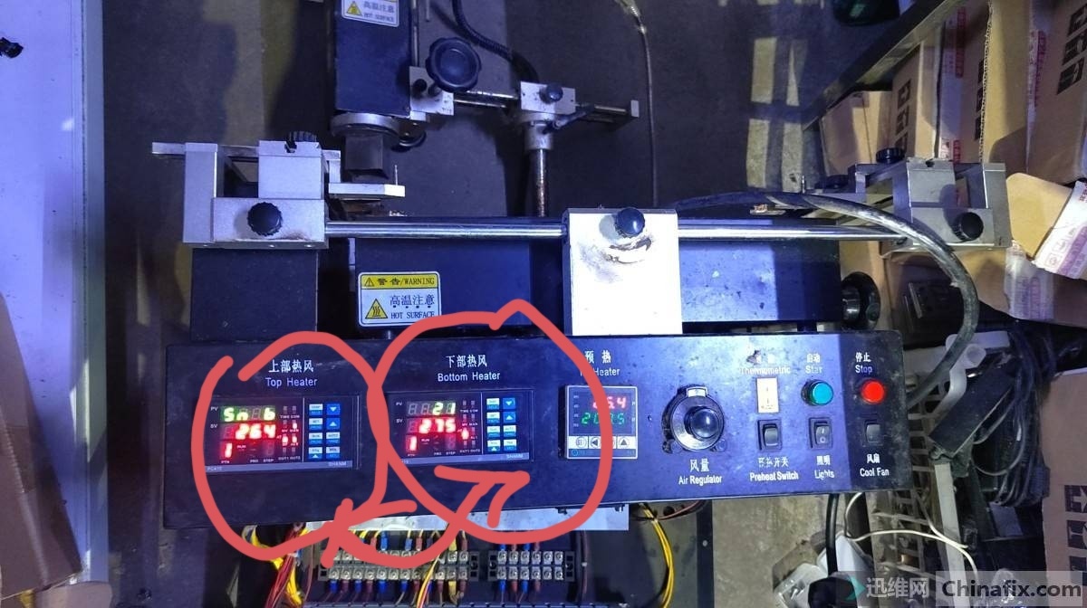

迅维BGA返修台坏了   上温度不加热  MAN   灯一直闪 ,是什么问题?

作者: 327661670    时间: 2023-10-1 00:57
可能发热砖花了
作者: xfzl    时间: 2023-10-1 08:05
先把上部和下部的温控器对调一下试试
作者: FY1234FY    时间: 2023-10-1 21:47
可能是上部发热丝坏了?
作者: zhouxiaobao9    时间: 2023-10-2 10:03
等着要用,后面找到迅维的人了,指导我修好了,把上面的迅维那个罩子拆了,是里面那根温控线断了,接好就可以了,下次有这个问题的可以自己拆开看看

作者: 正君数码    时间: 2024-3-21 17:34
我的是下部不出热风,MAN也是一直闪烁,兄台是联系了谁来指导你的维修的?
