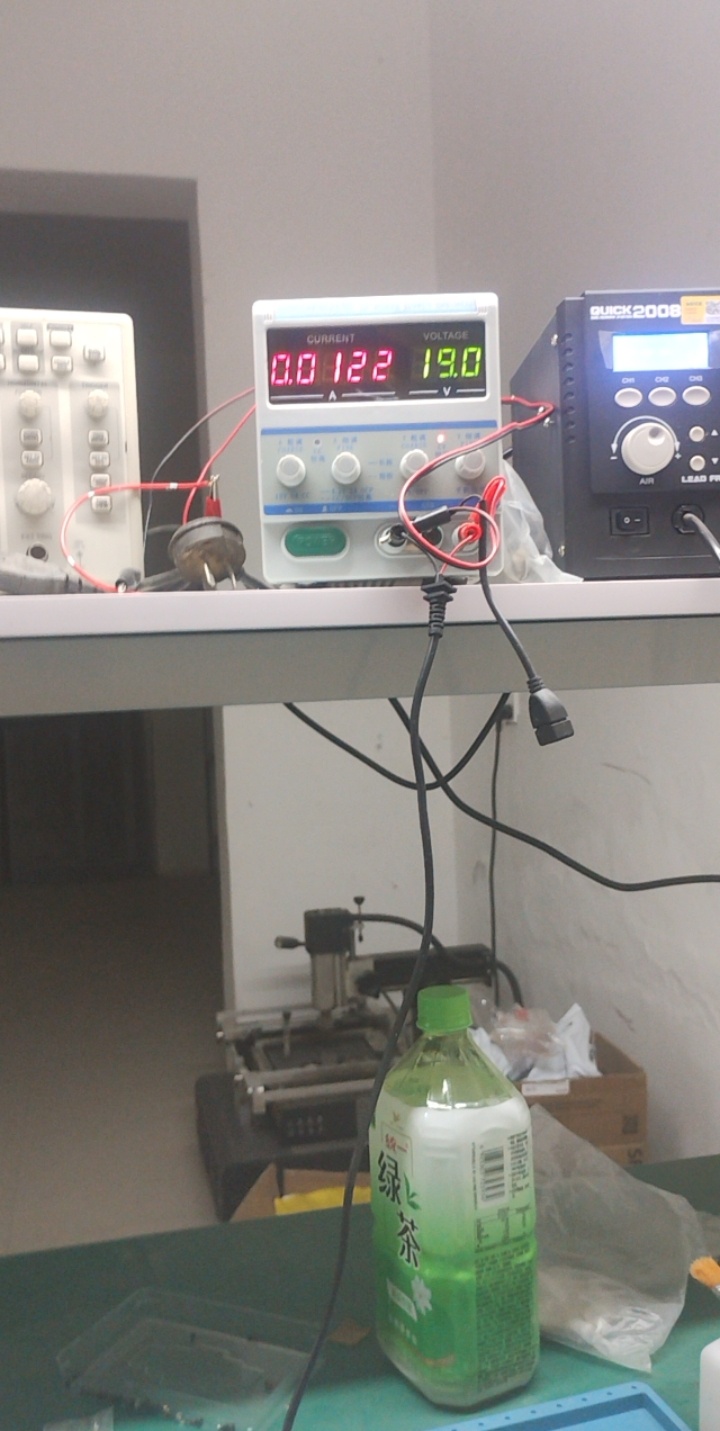

版号:gi5kn4a mb rev1.2
师兄们,通电自动上电,立马掉电,0.0006-0.0025之间跳变像是有短路,有时候会稳定在0.0015,50%又可以正常上电到0.0124不掉电,一会掉一会不掉,怎么办啊
掉电的时候3v5v忽高忽低,不掉的时候很稳定
刷过桥的bios(ecbios没找到),加焊并且换过ec,加焊过3v5v待机芯片,按着图纸找短路找了很久也没找到,电流稳定0.0124时ec不发出rsmret,桥的vccprim3p3和vccprim1p0都出来了,真的没有方向了,求师傅们指导
[video=http://appatt.chinafix.com/pic/20230928/169591192610493_720.jpg]http://appatt.chinafix.com/video/20230928/1695911924463791_311.mp4[/video]

作者: 回家的孩子007    时间: 2023-9-30 12:36
电流0.0124,好像南桥没工作呀,二级转换电压有没有出来呀??

作者: liu178200    时间: 2023-9-30 21:38
上电保护,有点像桥,换桥不行再说。

作者: nuofu    时间: 2023-9-30 22:51
liu178200 发表于 2023-09-30 21:38
上电保护,有点像桥,换桥不行再说。
待机芯片被我干爆了,到货了搞,谢谢啦

作者: 没逻辑    时间: 2023-10-2 04:14
EC的待机好信号都没有发出去桥怎么工作
作者: u1507519    时间: 2023-10-2 11:01
3。5伏都不稳定,你看没看19伏稳定不
