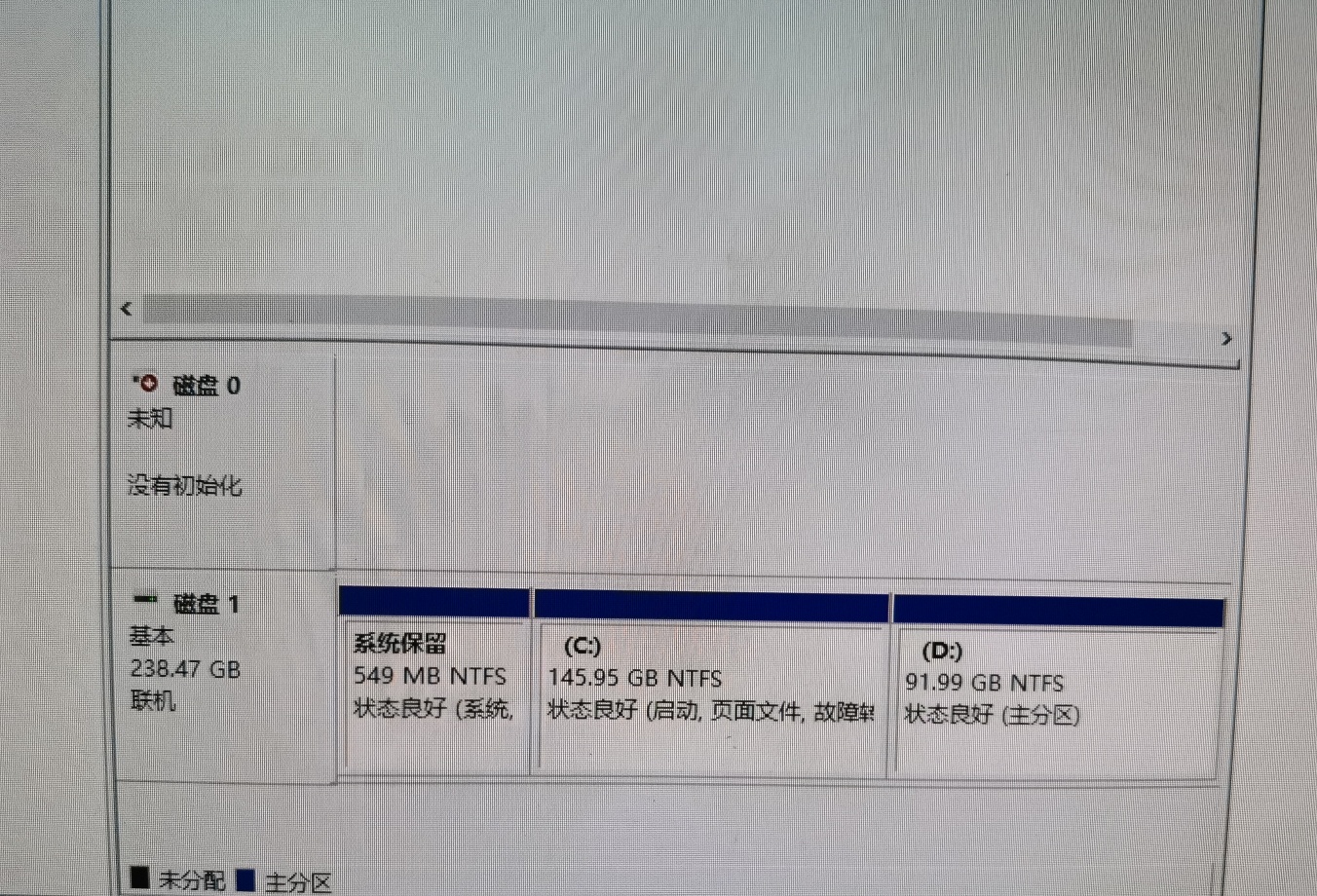

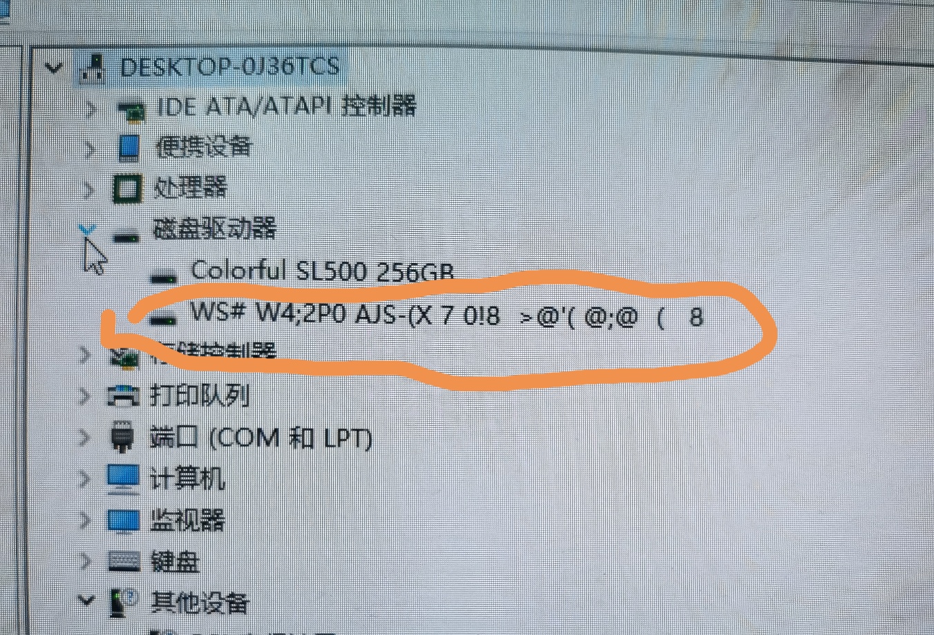

WD 320G硬盘显示乱码,啥情况。

作者: notebook1988    时间: 2023-9-28 23:30
开过盘,换了磁头,变成这样了~啥解?

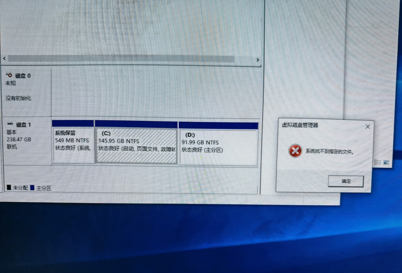

作者: notebook1988    时间: 2023-10-1 16:14
FY1234FY 发表于 2023-09-30 06:15
是不是坏道比较多,导致出现乱码的问题。
不是,坏的硬盘敲盘现象敲一下就不转了,把坏硬盘的主板装到正常的硬盘上,通电正常,正常转,判定坏硬盘磁头损坏了,是不是换了磁头后,还要用pc3000处理一下吗?

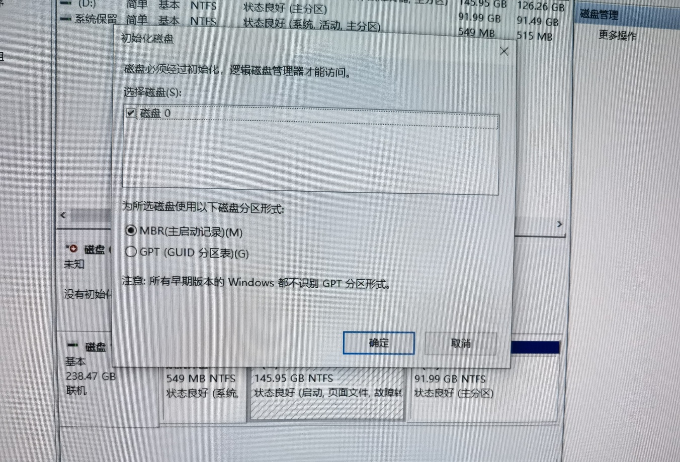

作者: notebook1988    时间: 2023-10-3 16:56
FY1234FY 发表于 2023-10-01 21:27
你用pc3000处理一下试试,看看行不行?
pc3000软件分享一下。

作者: u1522134    时间: 2023-10-20 09:16
硬盘固件除了PCB上有一部分,还有一部分是写在盘片的特殊扇区,如果磁头坏了,这部分扇区内容也读不出来或者被破坏,就乱码了。换了磁头,必须用PC3000重新做固件
