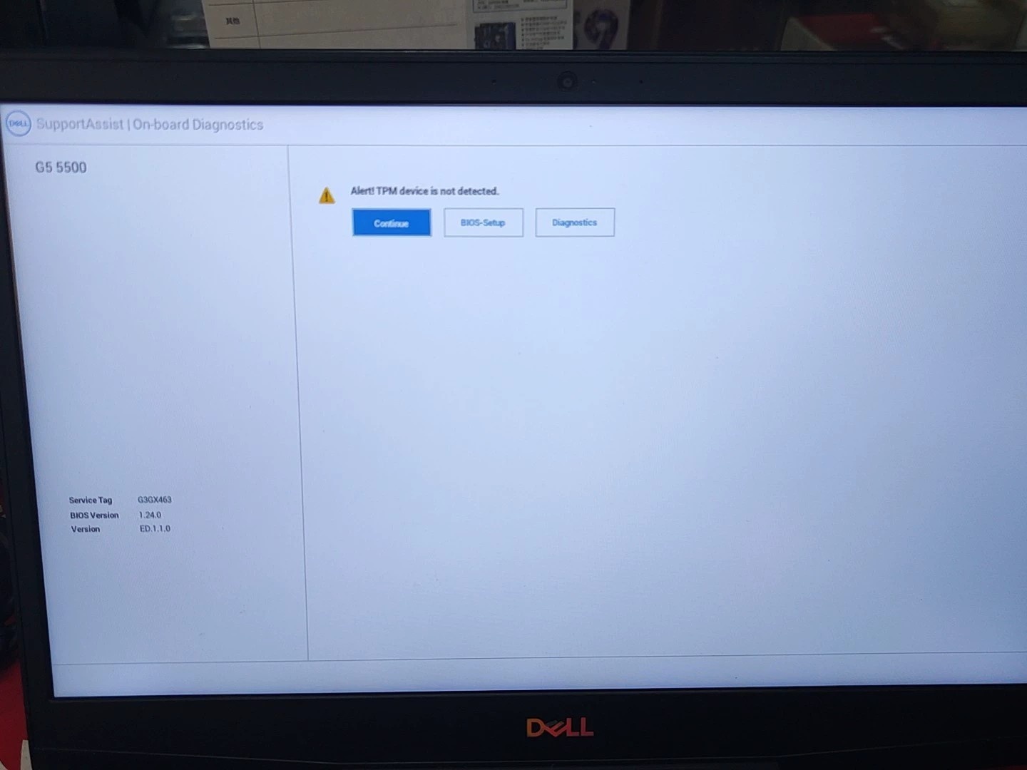

标题: 戴尔Dell G5 5500笔记本开机慢,开机报错,哪位大神帮忙看看这是什么情况 [打印本页]
作者: tys6092    时间: 2023-9-28 08:31
[video=http://appatt.chinafix.com/pic/20230928/1695860774593245_948.jpg]http://appatt.chinafix.com/video/20230928/1695860773858356_781.mp4[/video]
作者: tys6092    时间: 2023-9-28 08:33
不是每次都报错,出现错误按继续可以正常启动
作者: 风诚    时间: 2023-9-28 08:50
TPM可以找到主板上对应的芯片,这个好像是安全管理芯片,在原理图里面找下
作者: 尚地阳光    时间: 2023-9-28 10:10
bios有问题,刷个老版本的BIOS
作者: 恋上【妳的床】    时间: 2023-9-28 19:21
刷个原厂BIOS
作者: tys6092    时间: 2023-9-28 22:56
尚地阳光 发表于 2023-09-28 10:10
bios有问题,刷个老版本的BIOS
已经降级,还不行

作者: 尚地阳光    时间: 2023-9-30 09:17
https://www.chinafix.com/thread-1338125-1-1.html

作者: zhyr0814    时间: 2023-10-2 10:18
在BIOS的界面里的TPM security选择off关闭后 保存退出然后重启电脑即可
作者: 小李001    时间: 2023-10-2 10:29
路过学习一下,每次除尘拔下电池,再次开机都有这个提示;
作者: vistaspn1    时间: 2023-10-3 19:34
tpm报错,看下tpm芯片
