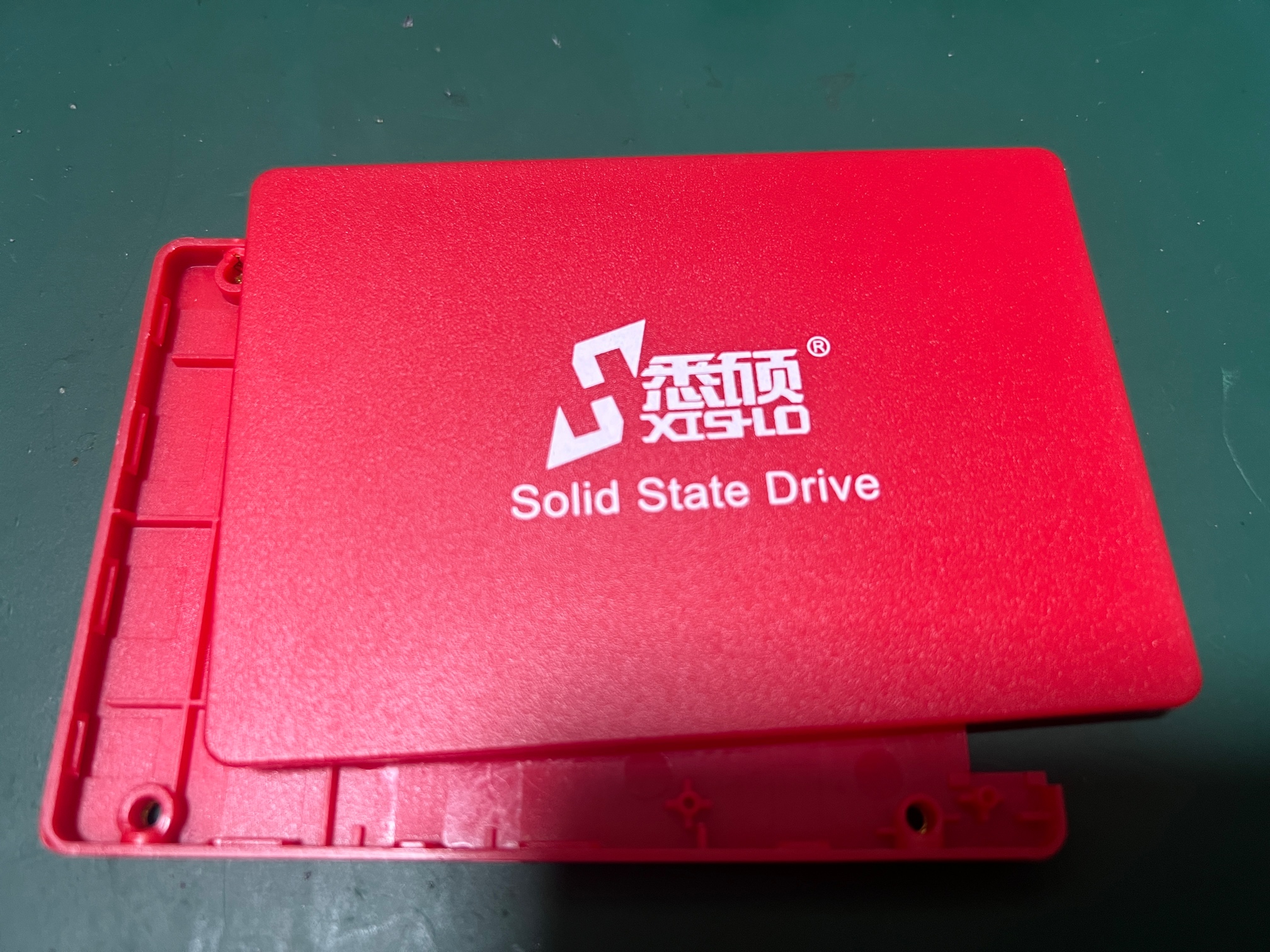

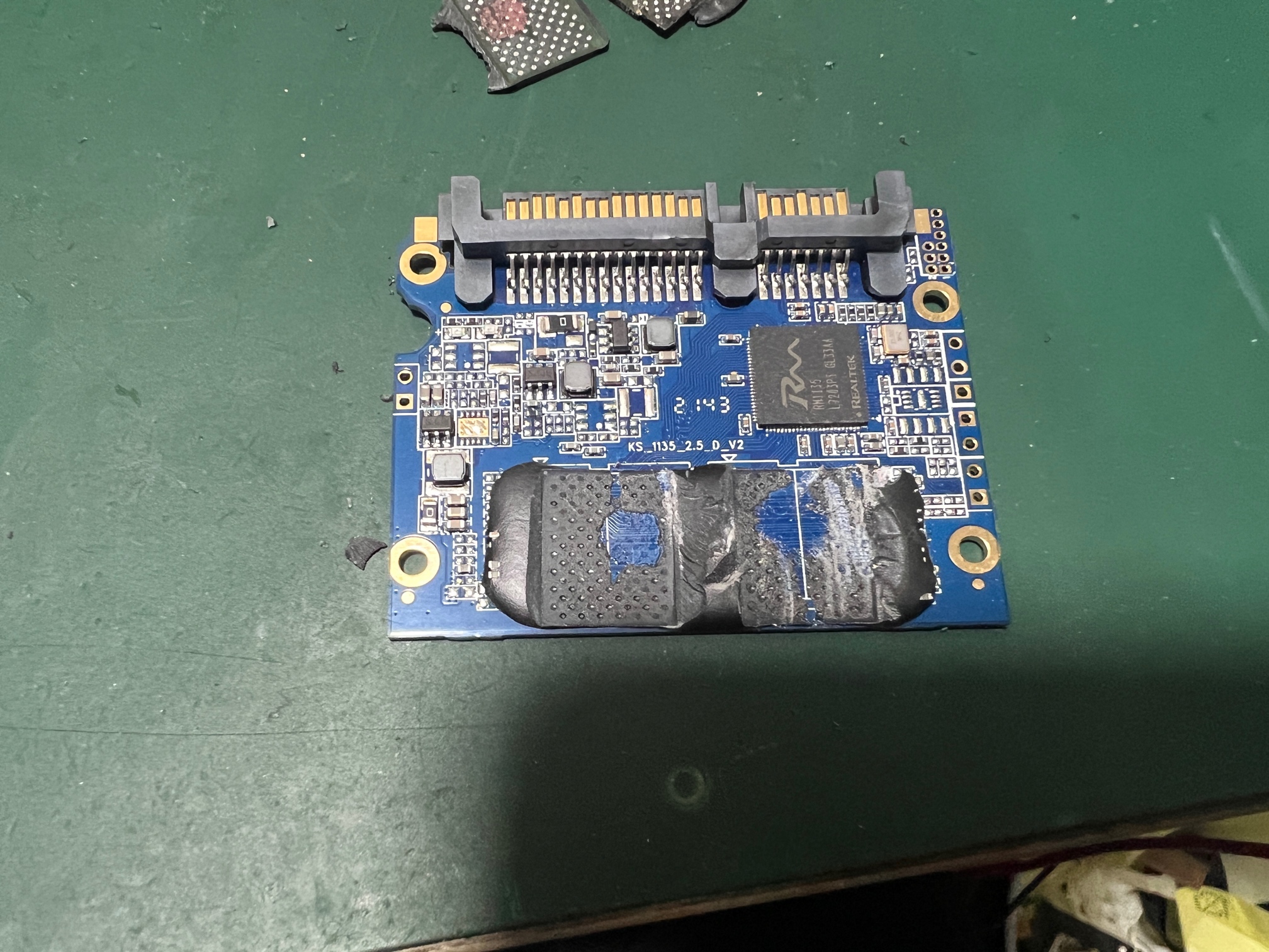

没事干想把山寨ssd闪存吹下来,结果发现是胶水粘上去的,没有焊盘……怎么做到120g容量的,求解

这是芯片底下灌胶吧?

估计跟有些U盘的原理一样

咋没有焊盘呢,这是焊接后打的胶,,

这盘还真的不错,先焊接后打的胶.

就几个焊盘有用的,,所以剩下的焊盘都没开点,怕不牢固直接惯黑胶固定  这种设计很实用,省材质省时间

120G的闪存在反面
