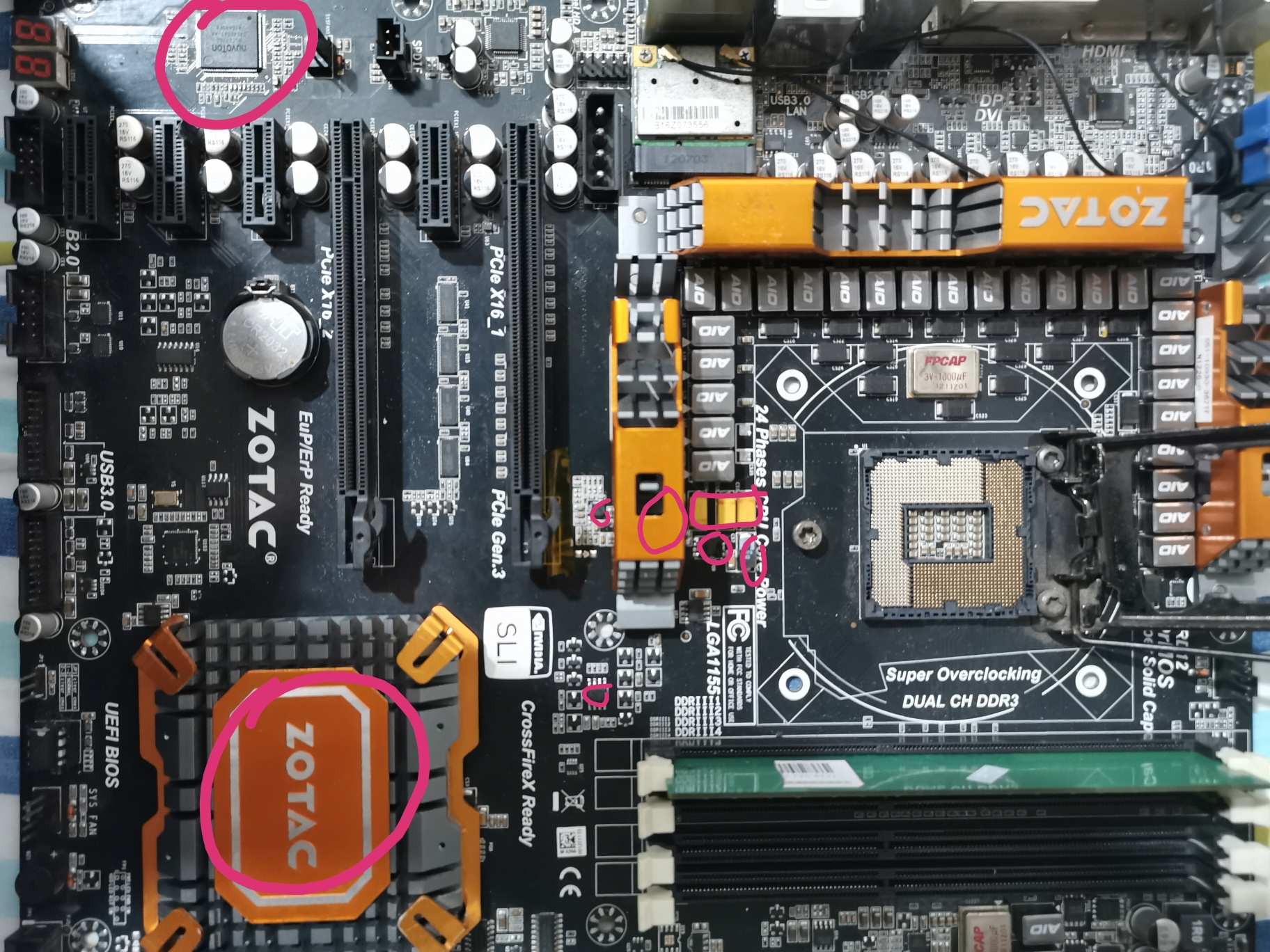

故障原因:是CPU_VTT,下管中间一个0欧电阻坏了,导致下下管不工作,电容直接炸了,短路烧毁桥和io.,更换后,然后再换掉vtt相关电路,又发现vccsa时有时无,发现358问题,换后直接开机,
