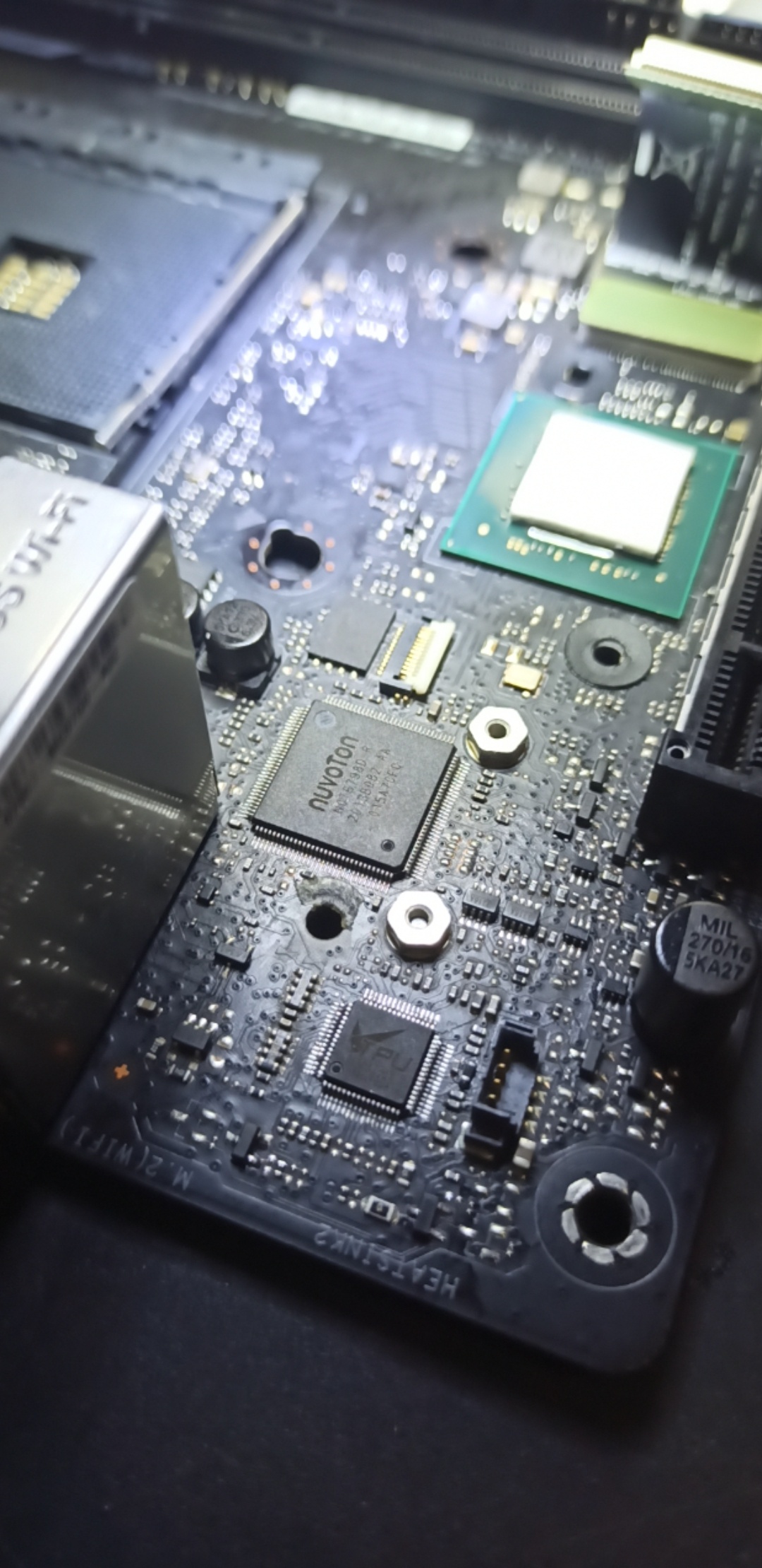

一片华硕的x570-i
到手故障是没有CPU供电
检查发现VR芯片en开启电压异常
拆了一些条件判断的mos管后,en还是没起来
最后剩下tpu和VR芯片本身
tpu型号是kb3724q
在撬开64脚后en正常了 并且有了预供电
仔细检查没发现芯片有什么异常,于是直接换了一个,但是涛声依旧。
给tpu BIOS芯片重刷了程序,还是一样。
经过断开tpu和其他地方的连接,现在判断出的问题是tpu拉低了o2_vrmpwrog,进而拉低了o_pwrok_sb
断开连接,o_pwrok_sb恢复3.3v
(134.72 KB, 下载次数: 53)
下载附件
保存到相册
2023-9-23 16:58 上传
所以应该是o2_vrmpwrog的问题吧?
那o2_vrmpwrog需要什么条件呢?

作者:
a297131315
时间:
2023-10-18 17:17
我也有一样的问题,是VRM_EN被TPU拉低了,断开就有核心供电了,不知道是TPU缺了什么条件
作者:
qinyang888
时间:
2023-11-3 23:12
我也经常碰到O2_VRMPWROK信号被TPU拉低,奈何全网都找不到关于华硕TPU的资料,哎
