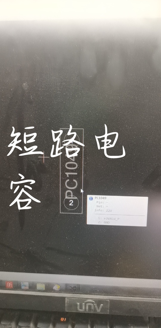

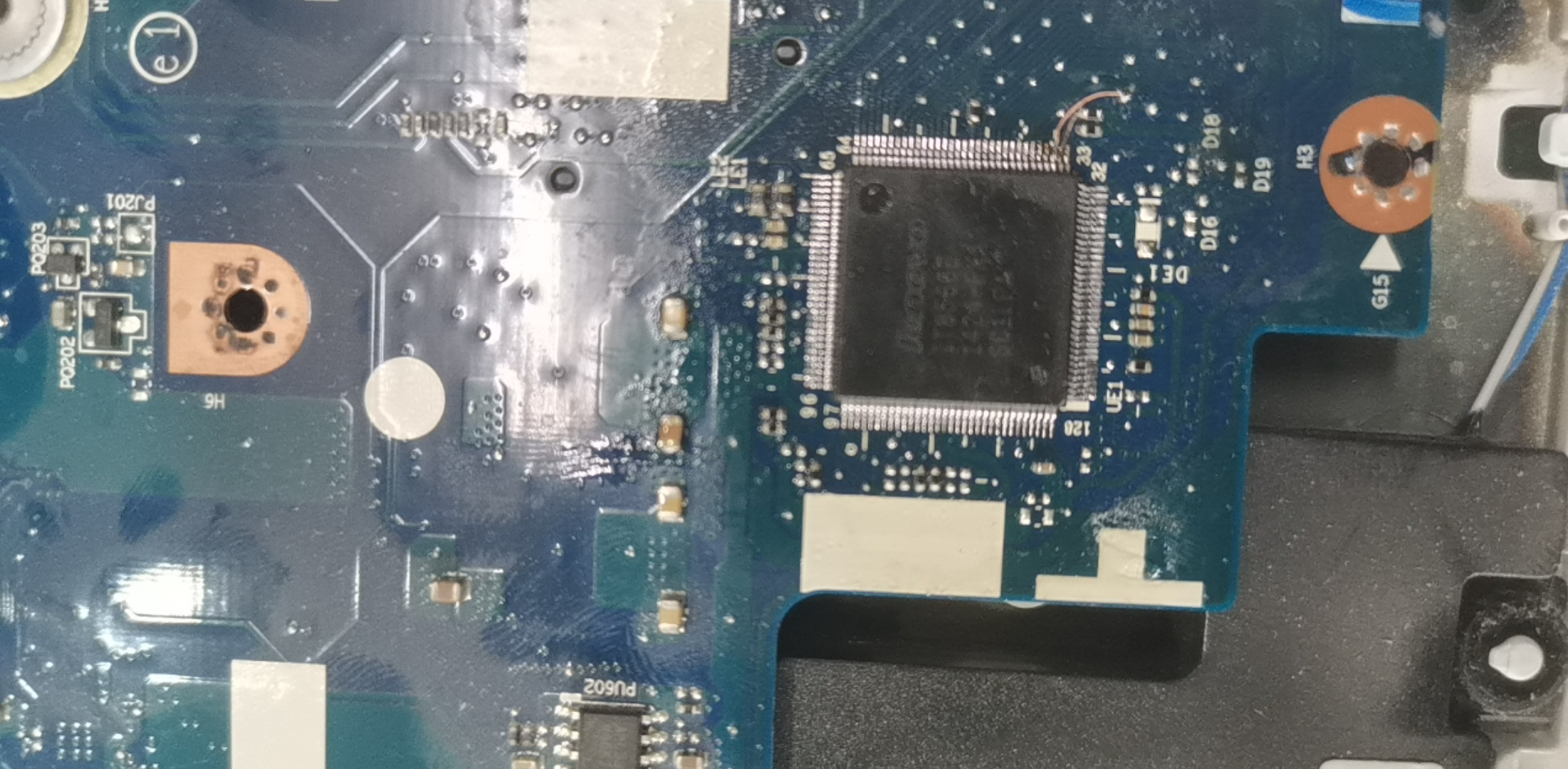

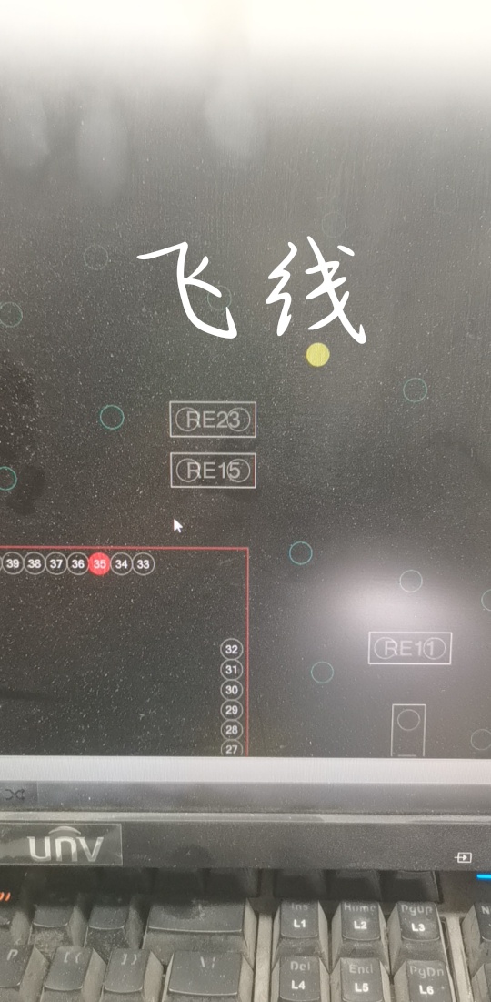

拆机发现ec34.35脚发黑  测电感pl303对地为0以为ec短路就拆了再次测量电感还是短路    随后烧鸡大法发现有个电容短路  把原来的ec装上飞线34  35脚通电测试正常  维修完毕
