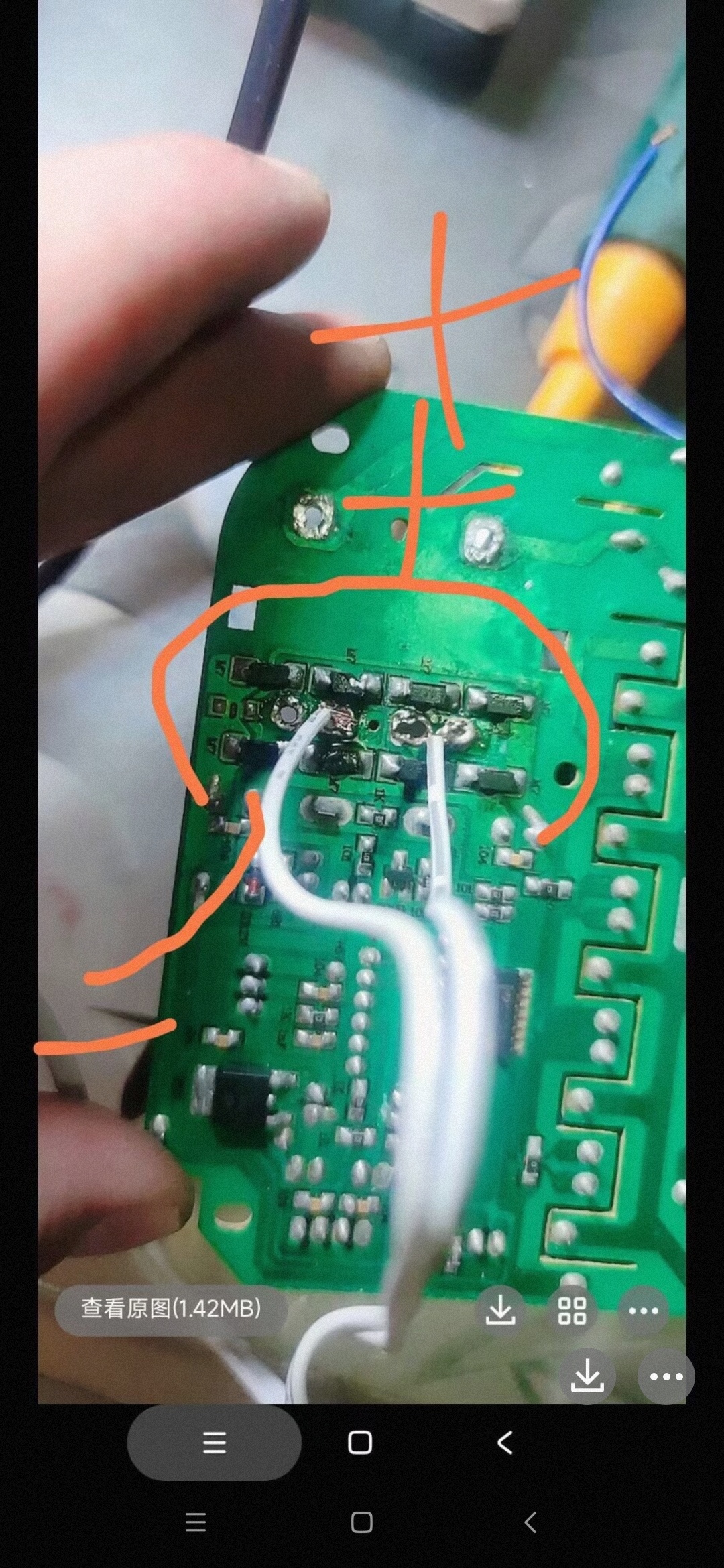

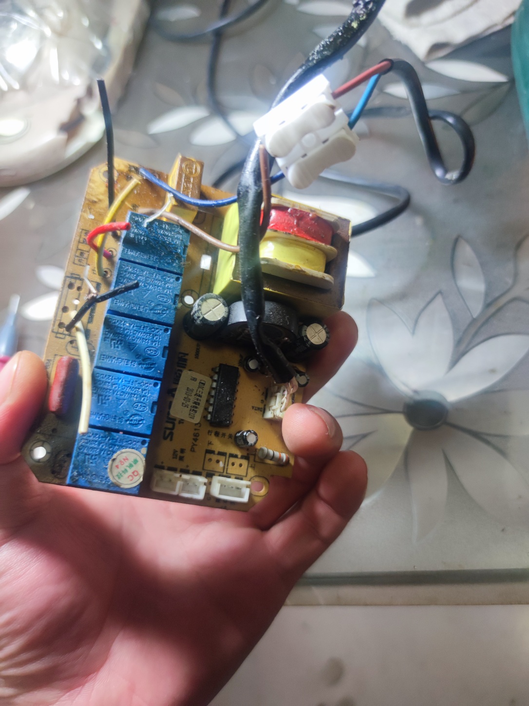

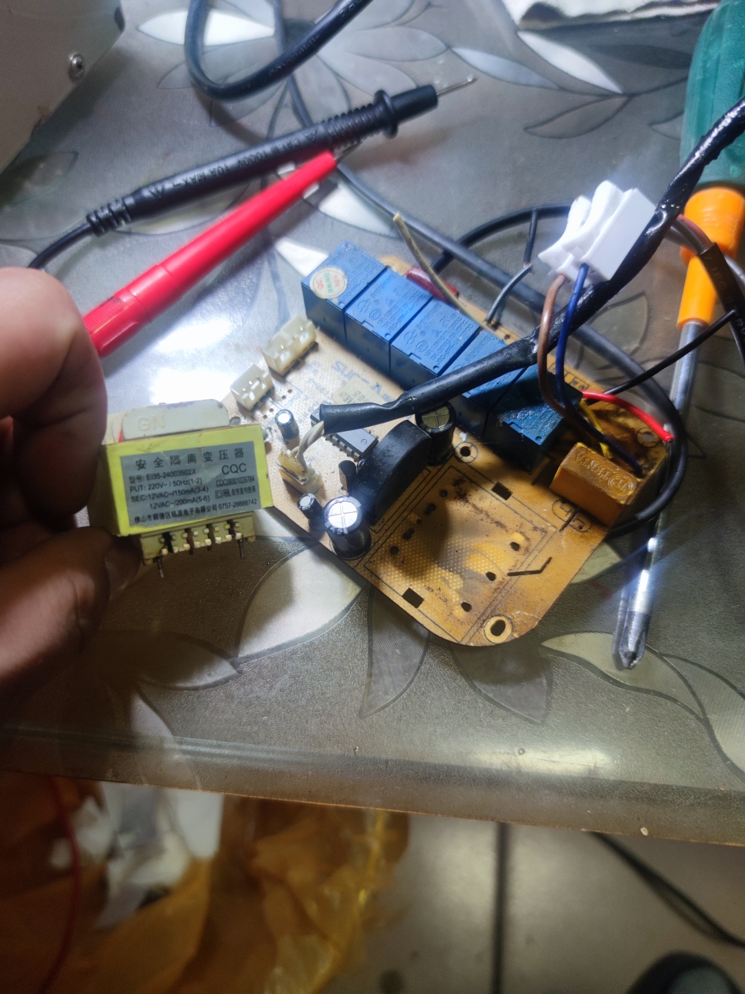

油烟机主板变压器双12供电,变压器坏了,现在接电解电容那,正极并联接正,负接电容负。这样可以不,用的12v1a电源的
作者: mingtaish    时间: 2023-9-23 20:04
变压器的作用是220V降12V的吧,原先是接220V市电的吧
作者: mingtaish    时间: 2023-9-23 20:06
但是变压器输出交流电吧,12V1A是直流电吧,直流替换原先的交流能替换吗

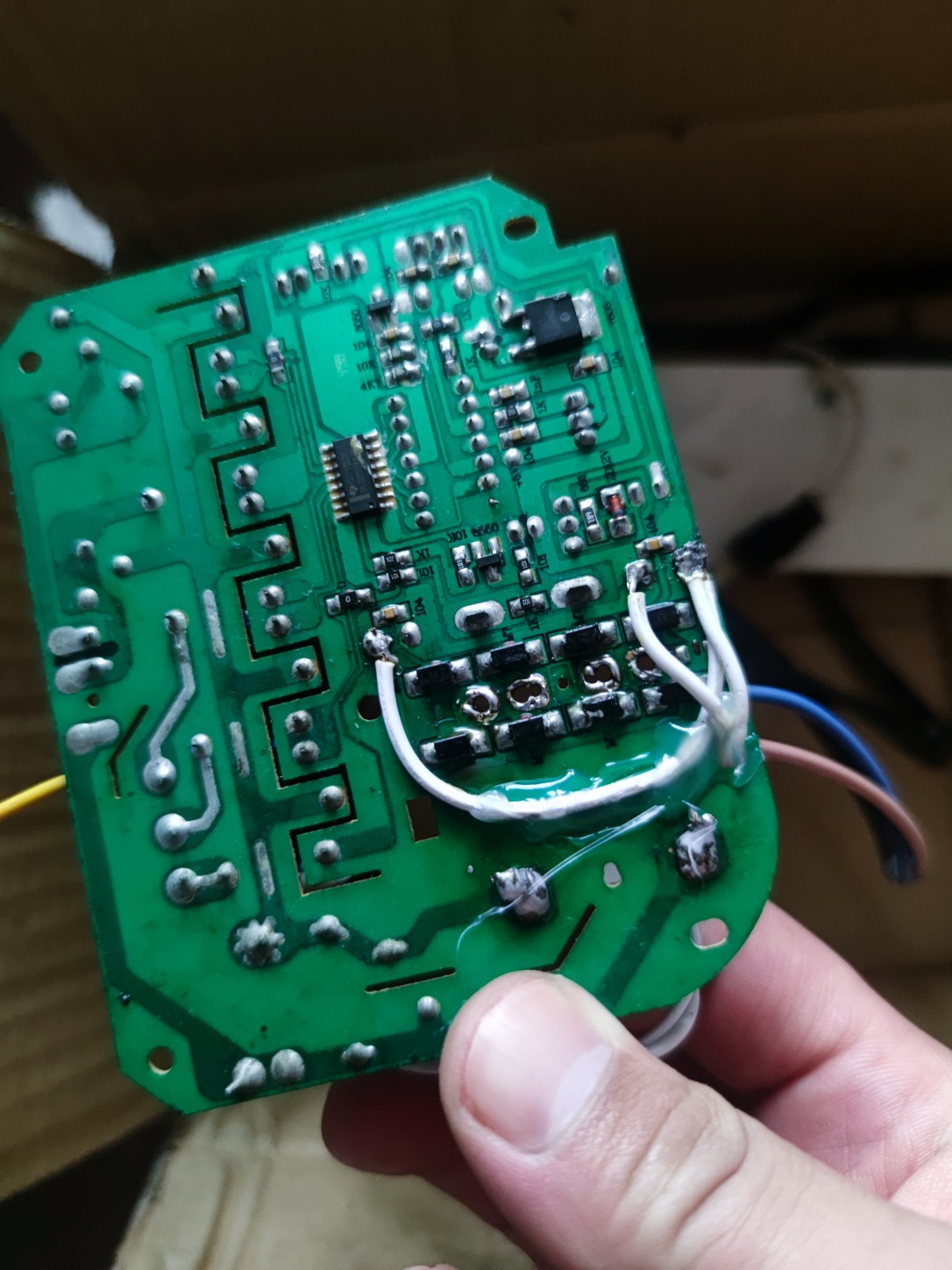

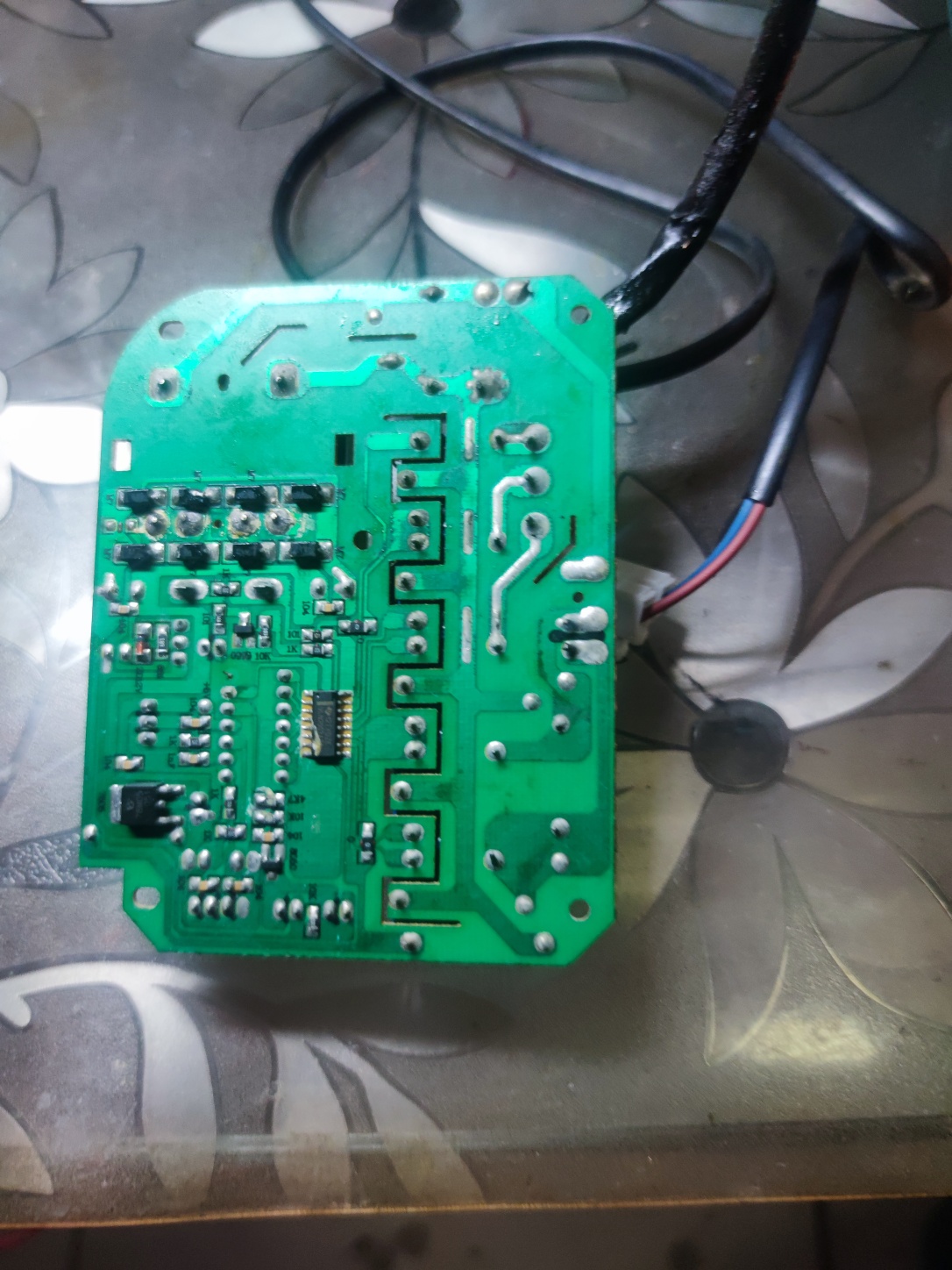

电路板上看起来没有整流电路吧
作者: 772787180    时间: 2023-11-11 15:02
mingtaish 发表于 2023-09-23 20:07
电路板上看起来没有整流电路吧
有啊。那个一排黑的就是整流桥。消息没提醒。没看到
