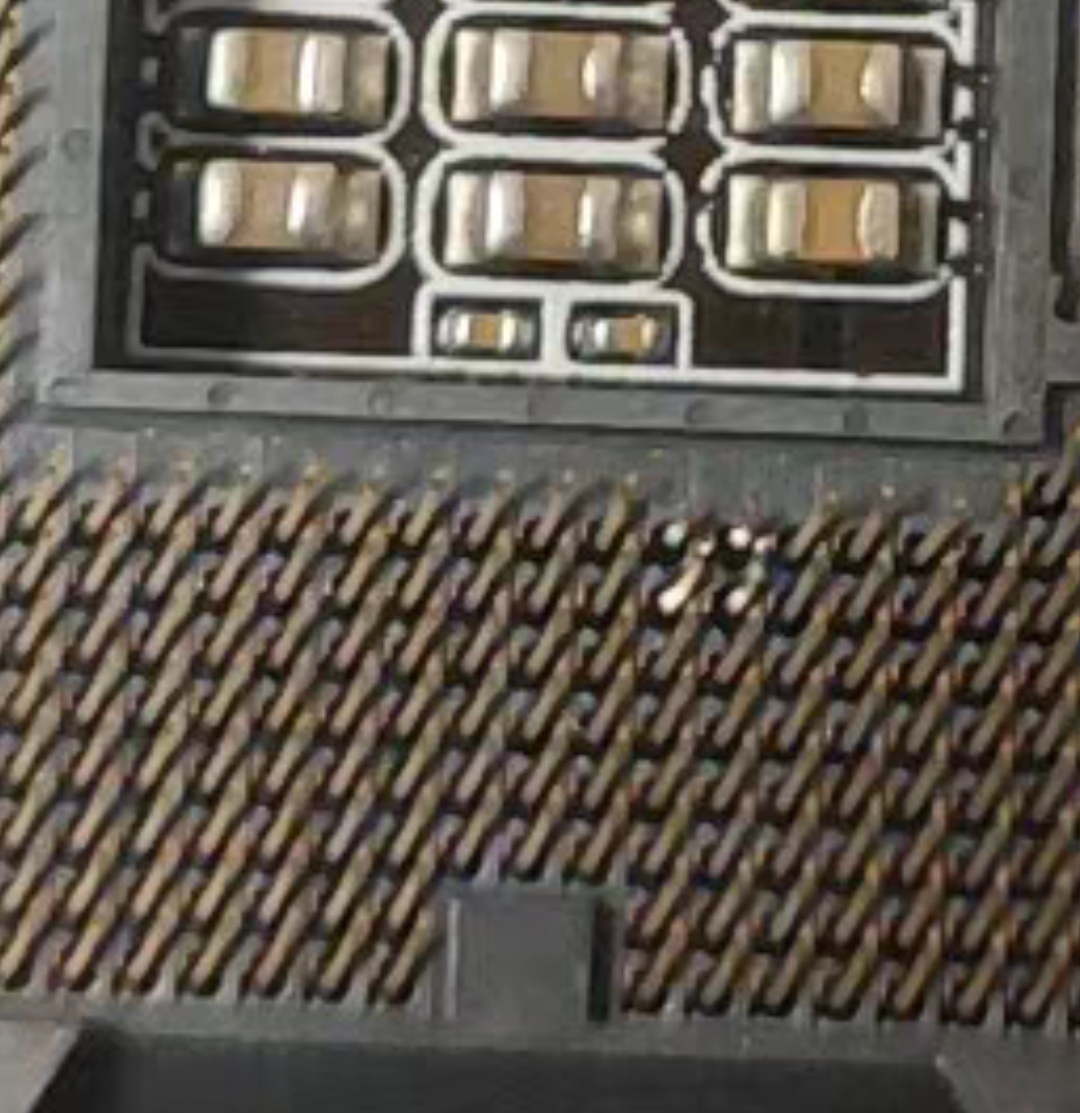

ZXCVWtest
标题: 1150针cpu第128脚是什么 [打印本页]
作者: 88号螺丝    时间: 2023-9-23 11:34
标题: 1150针cpu第128脚是什么
本帖最后由 88号螺丝 于 2023-9-23 11:41 编辑
1150针cpu第128脚是什么脚呢,连接到哪儿的呢,针脚断了,N30880053,这个脚是空脚还是有用的脚,现在主板还能点亮,不知道这个脚是管那个功能的,请大神些告知一下,图纸上看这脚也没跟其他脚连接
作者: 阿修罗电脑行    时间: 2023-9-23 12:38
VCCIO看点位是这个。
作者: 88号螺丝    时间: 2023-9-23 12:43
阿修罗电脑行 发表于 2023-09-23 12:38
VCCIO看点位是这个。
vcc是供电吗?
