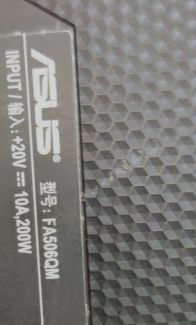

fx506qm 开机黑屏,电流上到2.0  掉回1.8.  用示波器看看一下是亮机的波形,但是屏就是没亮,外接也不亮,显卡3060  cpu 5800h,  cpu  和显卡所有电压都正常,示波器测量过了。哪位大神修过,我感觉还是cpu问题,图纸上edp 信号是有cpu直接输出,显卡的信号也要经过cpu .
[video=http://appatt.chinafix.com/pic/20230923/169540024540727_57.jpg]http://appatt.chinafix.com/video/20230923/1695400244069251_872.mp4[/video]
作者: 小雪的梦乡991    时间: 2023-9-23 06:34
先刷BIOS吧
作者: 丁刚刚    时间: 2023-9-23 08:59
键盘大小写能切换吗  排除下屏幕
作者: 恋上【妳的床】    时间: 2023-9-23 11:45
先刷BIOS吧
作者: hongcheng138    时间: 2023-9-23 16:31
我也修到一个这个,应该cpu,报价客户没换,不过我那个都上电2.5-2.7多了
