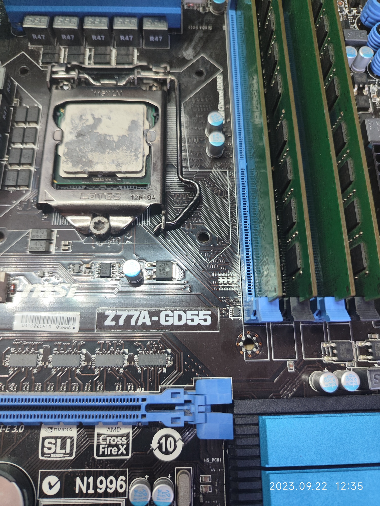

咸鱼收的主板,到手直接点亮,以为捡漏。二次启动发现屏幕卡99. 测量所有usb和ps2接口的 usb mode  ps2 mode没电压。这个信号由io通过电阻过来,遂怀疑ec有问题,检查ec时发现有个电容开裂,点位上是vin3信号,此电容未短路,测量电压0.8v,属于漏电。 更换后亮机,正常电压0.95v。
